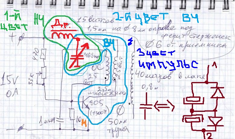

ув. wertura можно подробнее по Вашей схеме. Каков результат, что имеем по выход/вход? Спасибо.

Не квадрат пишет: ув. wertura можно подробнее по Вашей схеме. Каков результат, что имеем по выход/вход? Спасибо.
Если собираете, можно ли фотку выставить на показ ? Или у вас это пока только в теории ? С ув.
А я продолжу по "Упрощенная 50 см".
Решил "разбить" данное устройство на отдельные части и посмотреть, что получится.
Итак: 1) внутренняя обмотка на 36 мм проводом 0.8 мм подключена одним концом к "земле" - вывод: четвертьволновый резонатор. Прогоняю цифровым генератором, подключая его к индуктору. Явно выраженный резонанс на 1190 кГц. Третья гармоника - около 400 кГц.
2) вторая обмотка на 50 мм трубе подключена обеими концами к "земле"(один конец подключен правда через нагрузку). Явно полуволновой резонанс. Так же подключаем генератор "китаева" и видим: основной резонанс на 2100 кГц,... пятая гармоника на 420 кГц.
3) теперь тот же генератор, только оба канала - один щуп лежит по центру и меряет полувол.резонанс, второй на кембрике и на конце четвертьволнового. Оба резонанса видны на 397-400 кГц.
Теперь осталось качер и биф настроить в резонанс на 400 кГц... :blink:
С ув.
Спасибо сказали dozor, Mehanikc, AndreyVK431

Продолжаю:
4) у БИФа резонанс оказался на 2000 кГц. 5-я гармоника опять 400 кГц. :woohoo:
Приколы нашего городка. :S
Да, придётся полуволновой пару витков подмотать. :huh:
