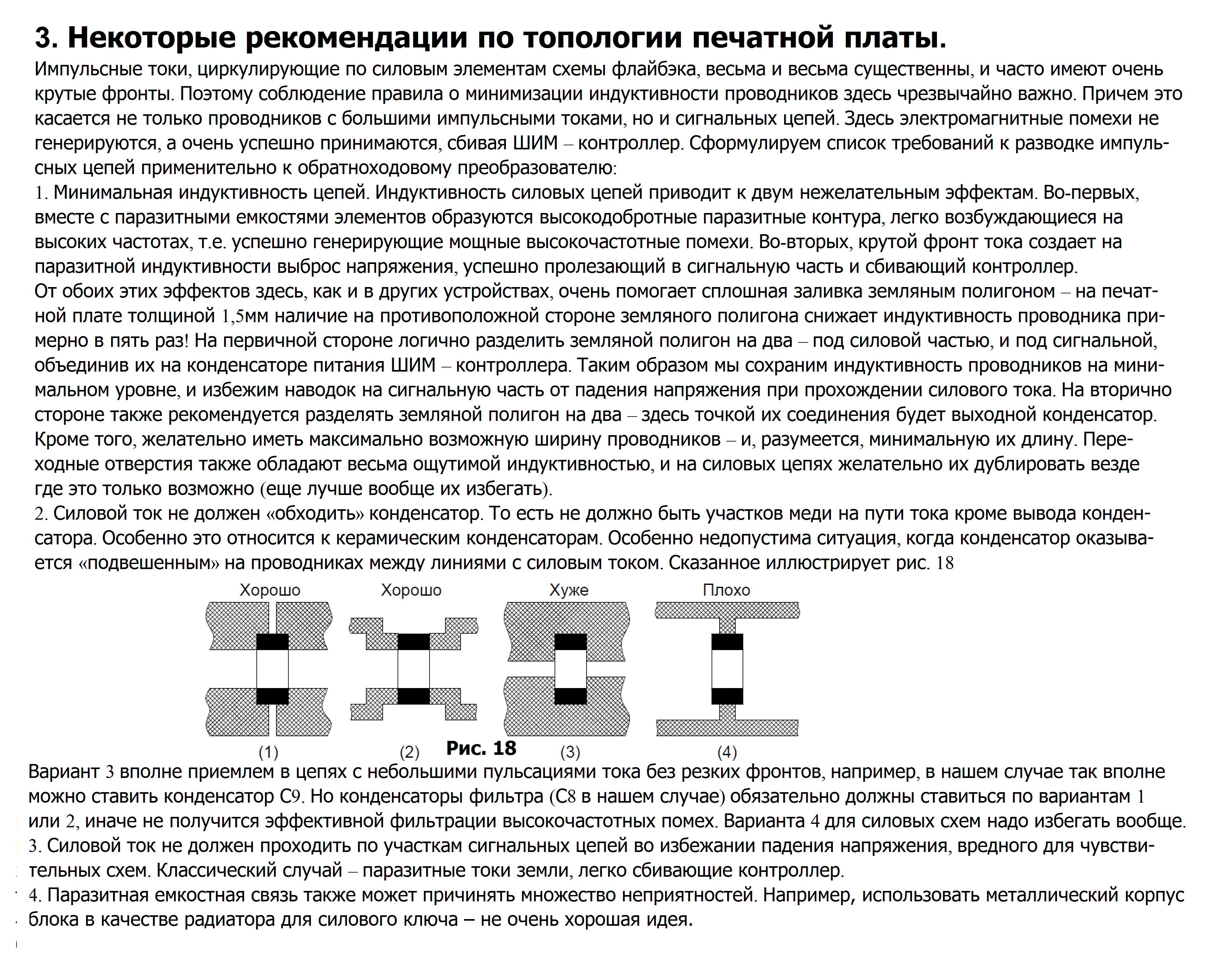

nazar-ia-49 пишет: diod как теоретик отразил очень малую часть рекомендаций при монтаже устройств подобных нашему.
Он забыл упомянуть что если используются печатные проводники, то они должны быть как можно короче и при токах от 1 А и более их толщину нужно наращивать накладками из медных поводов или шин, и конденсаторы фильтра 0.1/50В необходимо устанавливать как можно чаще по всем питающим цепям, на каждый корпус микросхем нужно в дополнение к емкости 0.1/50В устанавливать электролит 100.0/6В при 5-и вольтовом питании и 500.0/25В при 12-и вольтовом питании и ещё вагон и маленькая тележка рекомендаций типа приведённых на схеме
А в моём случае используются только 0.1/50 на выводы питания каждого корпуса оптодрайвера с другими микросхемами и электролиты 100.0/6В на каждый корпус микросхем цифровой части схемы управления, а остальные рекомендации не нужны, т.к. основной монтаж выполнен навесным методом и при этом наводок минимум, по крайней мере осциллограф на высокой чувствительности их не видит и всё это при расстоянии от катушки резонатора до блока управления = 10-15 см!!
Вот и думайте как нужно выполнять монтаж для нашей установки.
Я как раз практик, а не теоретик! А учить будешь свою жену щи варить!:P Я ПН переделал столько, сколько ты в живую на своем веку не видел! А отремонтировал еще больше и все тонкости монтажа, разводки, токовые петли и т.д. я прекрасно знаю!

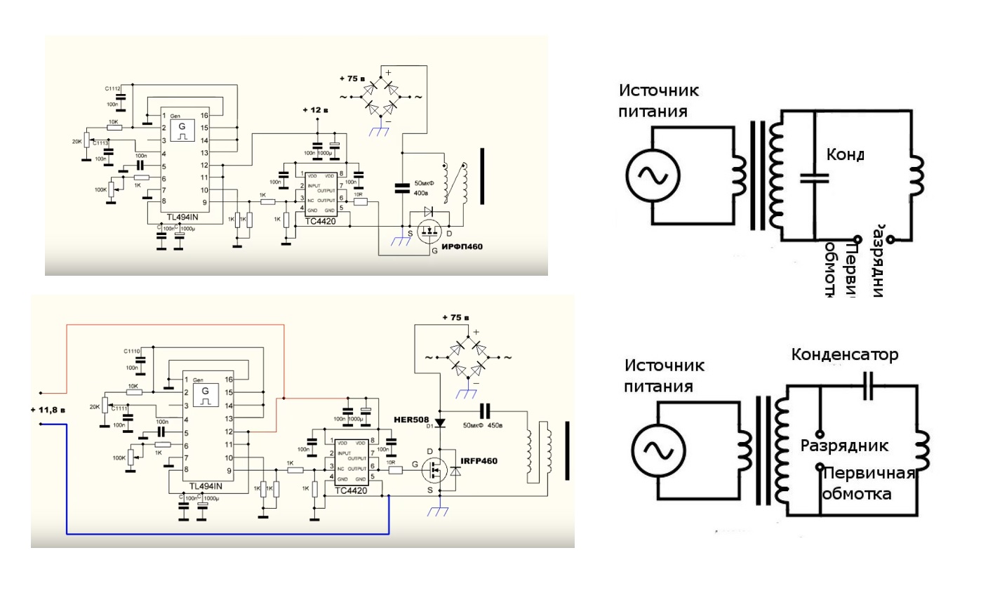

Выкладываю две классические схемы силовой накачки по Тесла, только на современной элементной базе, где задающий генератор это TL494 и драйвер TC4420, схемы проверенные в работе, все номиналы на схеме соответствуют собранной в железе схеме...
стоит только учитывать что бифилярная катушка намотана на ферромагнитном сердечнике и имеет определенную индуктивность, а так как на ферромагнитном сердечнике то и частоты накачки лежат в кГц-диапазоне, контурный конденсатор пусковой 50 мкф 450 в, но лучше использовать конденсаторный сборки из 2,2 мкф 400 в - таким образом ток в контуре будет больше из за меньших потерь...
