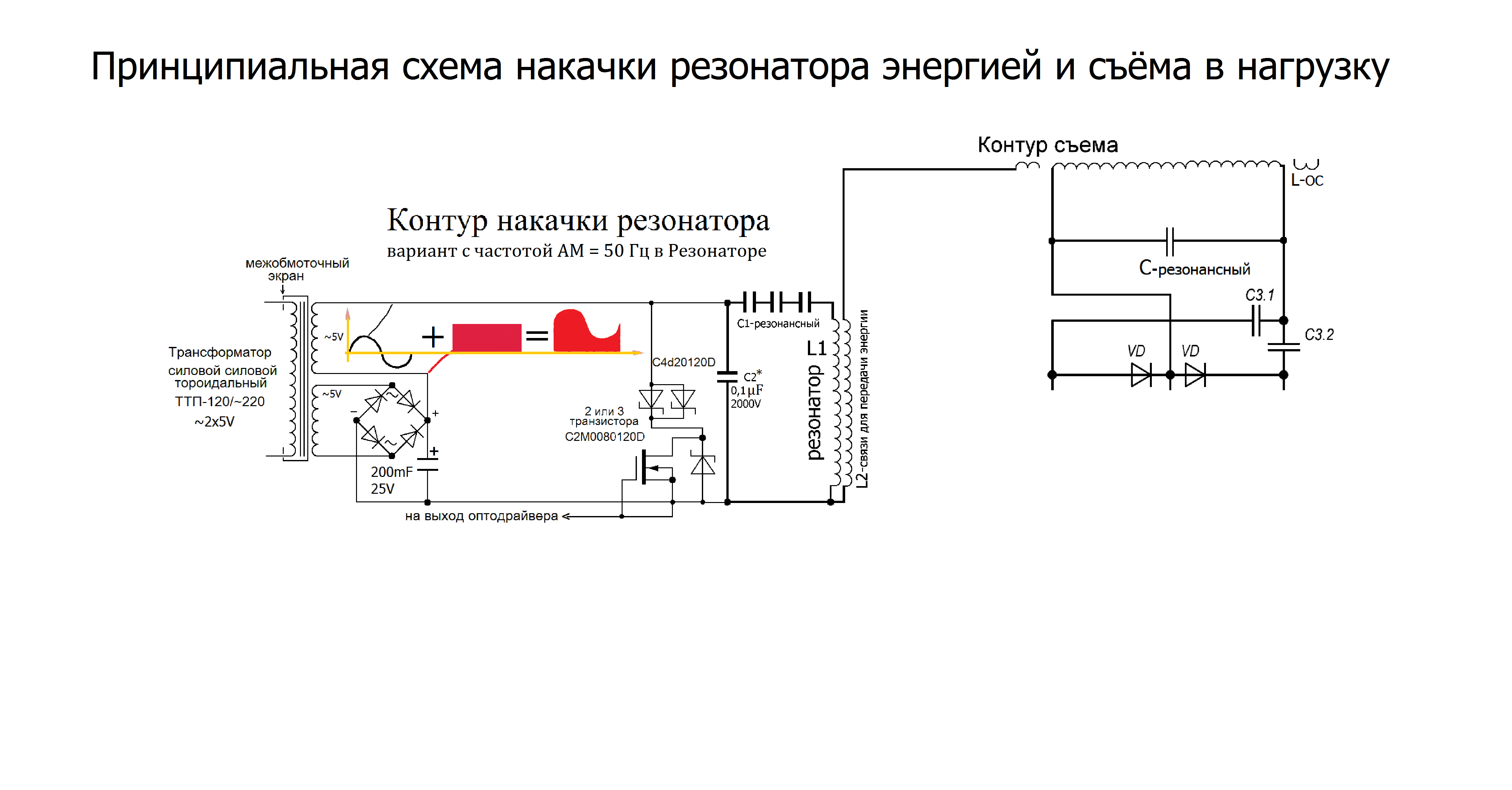

nazar-ia-49 пишет: Склероз окаянный, совсем забыл напомнить об особенности места установки "неправильного конденсатора ёмкостью 0,1µF".
Он должен стоять как можно ближе к месту подключения разделительного/резонансного конденсатора С1, т.к. его установка в непосредственной близости к выходу мостового выпрямителя, или на выводах транзисторного ключа, или плохо работает, или не работает вообще.
И ещё одна особенность в работе системы накачки резонатора энергией - необходимо иметь в виду факт повышенного нагрева или первого от ключа конденсатора, или среднего конденсатора на 2-5 градусов по сравнению с остальными.
Почему наблюдается такое неравенство, мне непонятно...
И для желающих иметь в резонаторе амплитудно модулированный сигнал с частотой 50 Гц вместо 100 Гц в основном моём варианте, предлагаю использовать ниже приведённую схему
К сожалению у меня не дошли руки до сборки этого варианта, хотя выходная обмотка силового трансформатора уже намотана в 2 провода по 5 В, но я её использую как одну, соединив последовательно обе обмотки.
Ещё раз напоминаю, что выходная обмотка силового трансформатора должна располагаться равномерно по всей поверхности межобмоточного экрана в один слой, т.к. любая неравномерность или расположение на какой-то одной части экрана выходной обмотки - резко снижает КПД установки, или получается полный облом в работе установки!!
Если у кого-то есть необходимость мотать вторичку более толстым проводом чем в моём варианте, то необходимо выбрать тороидальный трансформатор с большим размером диаметра окна.
Эта схема, так как она представлена на рисунке, не может работать в принципе! Почему? Кто в схемах хоть немного разбирается, тот поймет! Меня вот всегда удивляет наш народ....Ему что не кинь, начинает мотать, паять и т.д. А подумать для начала!? Или религия не позволяет? Удачи в повторении!:P :blink: :woohoo: :dash:

А я еще раз для особо одаренных повторяю, что так как эта схема изображена на рисунке, ОНА РАБОТАТЬ НЕ БУДЕТ! Учитесь схемы или рисовать правильно, или их читать! Лучше и то и другое!

Диод, а не честнее будет описать в чем ошибка?

Как подключен затвор? Как может работать транзистор, если он все время ЗАКРЫТ! Рисовать нужно правильно....или перемычку не нужно было рисовать между истоком и затвором, или уж если и нарисовали по ошибке то не трудно было и стереть! Или рисовать уже два вывода исток-затвор и писать - на управление от оптодрайвера. Так понятно?
