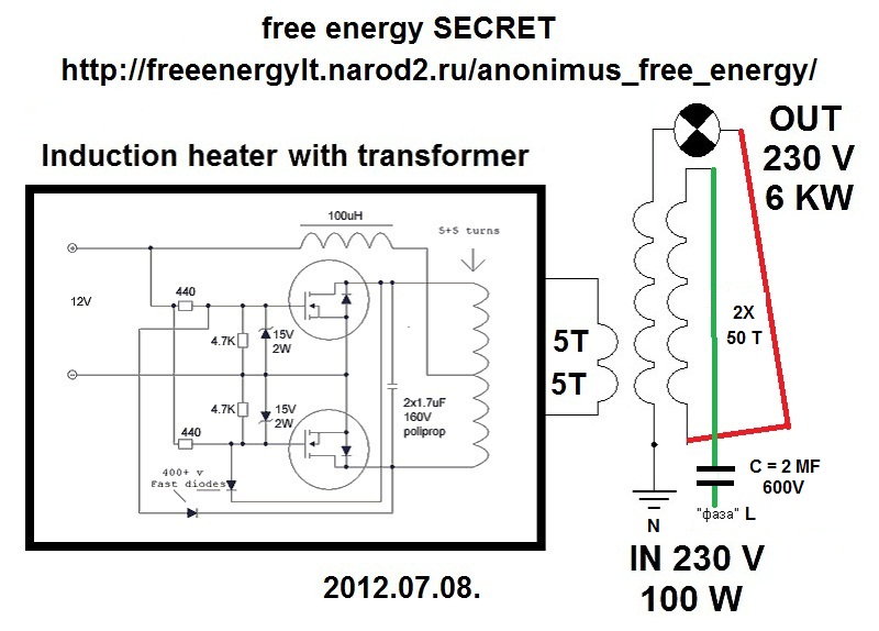

Константин пишет: Выдержка из документа
Грамотные схемотехники есть?
Объясните мне назначение двух диодов в левом нижнем углу
И 12 вольт подается постоянка или переменка?
8 года 6 мес. назад
valeriy2
Сообщений: 44
БТГ Владимира и Чипа #95673
подается постоянка 12в, это схема мультивибратора-генеератора, диоды нужны для попеременной работы плечей, если коротко. частота определяется полуиндуктивнстями и быстродействием элементов.

Мультивибратор работает идеально, я собирал такой на ирфп260, для строчника.

а дальше по схеме, воздуш. катушки, в т.ч. биф. 2мкф с фазы это берем мощность фазы, не помню какой реактивный ток через 2мкф- пусть 1ампер, значит 200Вт. модулируем ВЧ и чтоб 6кВт, чет не верится, может кто проверит)

valeriy2 пишет: а дальше по схеме, воздуш. катушки, в т.ч. биф. 2мкф с фазы это берем мощность фазы, не помню какой реактивный ток через 2мкф- пусть 1ампер, значит 200Вт. модулируем ВЧ и чтоб 6кВт, чет не верится, может кто проверит)
Недавно расчитывал гасящий конденсатор для 12 вольт и 1 ампер
14,5 мкФ

Чтобы потребление по входу было 100 W, емкость конденсатора должна быть примерно 6,7 мкФ. Но мне кажется, что конденсатор совместно с полуобмоткой бифиляра образует контур, настроенный на частоту коммутации. Таким образом (с помощью резонанса) добавляется энергия электронам (токовая компонента, по Акуле электроны начинают бешено вращаться). Разность потенциалов задает сеть. Соответственно в такой системе заземление обязательно. Земля играет роль ресивера.

Константин пишет: Чтобы потребление по входу было 100 W, емкость конденсатора должна быть примерно 6,7 мкФ. Но мне кажется, что конденсатор совместно с полуобмоткой бифиляра образует контур, настроенный на частоту коммутации. Таким образом (с помощью резонанса) добавляется энергия электронам (токовая компонента, по Акуле электроны начинают бешено вращаться). Разность потенциалов задает сеть. Соответственно в такой системе заземление обязательно. Земля играет роль ресивера.
Это чисто мое видение процесса. Возможно я неправ. Все покажет экс.
Добавлю. Почему с полуобмоткой? Обычный последовательный колебательный контур. В качестве индуктивности применен бифиляр Тесла, а согласно его патента, такая катушка запасает в себе гораздо больше энергии за счет наличия половины питающего напряжения между витками. Ну нагрузка включена в средину катушки, так какая разница в последовательной цепи куда она включена? Помните Мельниченко с его конденсаторами и запиткой моторов от низкого напряжения, или дрели на 220 запитывают от 36 в через конденсатор, а она крутится как от розетки на 220, так здесь то же самое. И не важно какой формой сигнала качать контур, при резонансе в нем всегда будет синусоида. Ну и чем меньше сопротивление нагрузки, то есть больше сама нагрузка, тем меньше затухание в КК. Заземление, на мой взгляд, тут ничего прибыльного не даст.

это где здесь последоват кк? бифиляр и есть биф, и все. от сети фазы взяли через кондер для ограничения. столько говорим а проверить не кому(

Уважаемый Константин, к сожалению любые рассуждения по подобным вопросам к делу не пришьёшь.
А мои эксы 2-х летней давности говорят, что это не более чем рассуждения - см. вложение.
И по схеме мультивибратора, их китайцы выпускают вагонами многие годы.
А диоды стоят для ускорения закрытия транзисторов от ОЭДС со стока с противоположного плеча по схеме транзистора мультивибратора, по крайней мере так учили много-много лет назад для подобного рода схемных решений мультивибраторов.
По этой причине предлагаю заниматься выбранным направлением, в части схемного решения по утилизации мощности, накопленной в резонаторе.
Удачи.

Валерий, я никогда не пишу то, что сам не проверял. И что такое бифиляр? Я смотрю многие приписывают ему волшебные свойства, а это всего лишь катушка, намотанная двумя проводами ОДНОВРЕМЕННО. надеюсь отличие бифиляра Купера от бифиляра Теслы описывать здесь не надо? Так вот, у бифа Теслы общая индуктивность становится почти в 4 раза больше, чем у одной полуобмотки. А индуктивность последовательно с емкостью образуют что?, правильно, последовательный КК с присущими ему свойствами. Все по учебнику, чудес не бывает.
