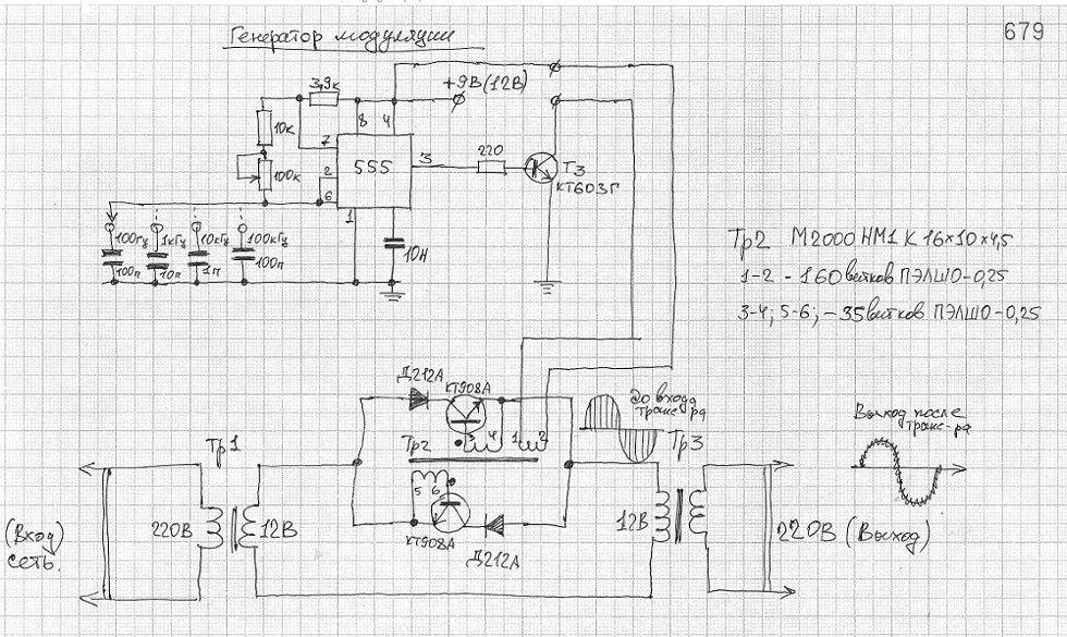

Как только начали закоротить обмотку схем появилось масса и что дальше есть ли толк?

БТГ Владимира и Чипа #93639
mobilayzer пишет: Как только начали закоротить обмотку схем появилось масса и что дальше есть ли толк?
Что это за схема? Кто-то делал по ней?
Если схема твоя, то каковы результаты, в смысле чем она хуже или лучше той, что в начале ветки?

БТГ Владимира и Чипа #93643
NikAndr пишет:
Это схема Тигра.

Вот возми и посмотри какую нибудь, из выше выложенных, схему ключа. Генератор работает (100-300кгц на частоте резонатора) постоянно, скажем начинается положительный полупериод, открывается диод (2-а диода если мост) транзистор открытый пошел поток (ток) генератор подает сигнал транзист. РЕЗКО закрывается – ток рвется, далее сигнал с гена снимается опят транзист. открывается. И так поисходит пока не закроется диод, тоест закончится полупериод. Аналогично происходит с противофазой. Только открывается другой диод (диоды моста). Чем это не синхронизация??
Вопрос в другом к каким сигалам привязывать нарезку ?? (транс - что там такое, что представляет )
