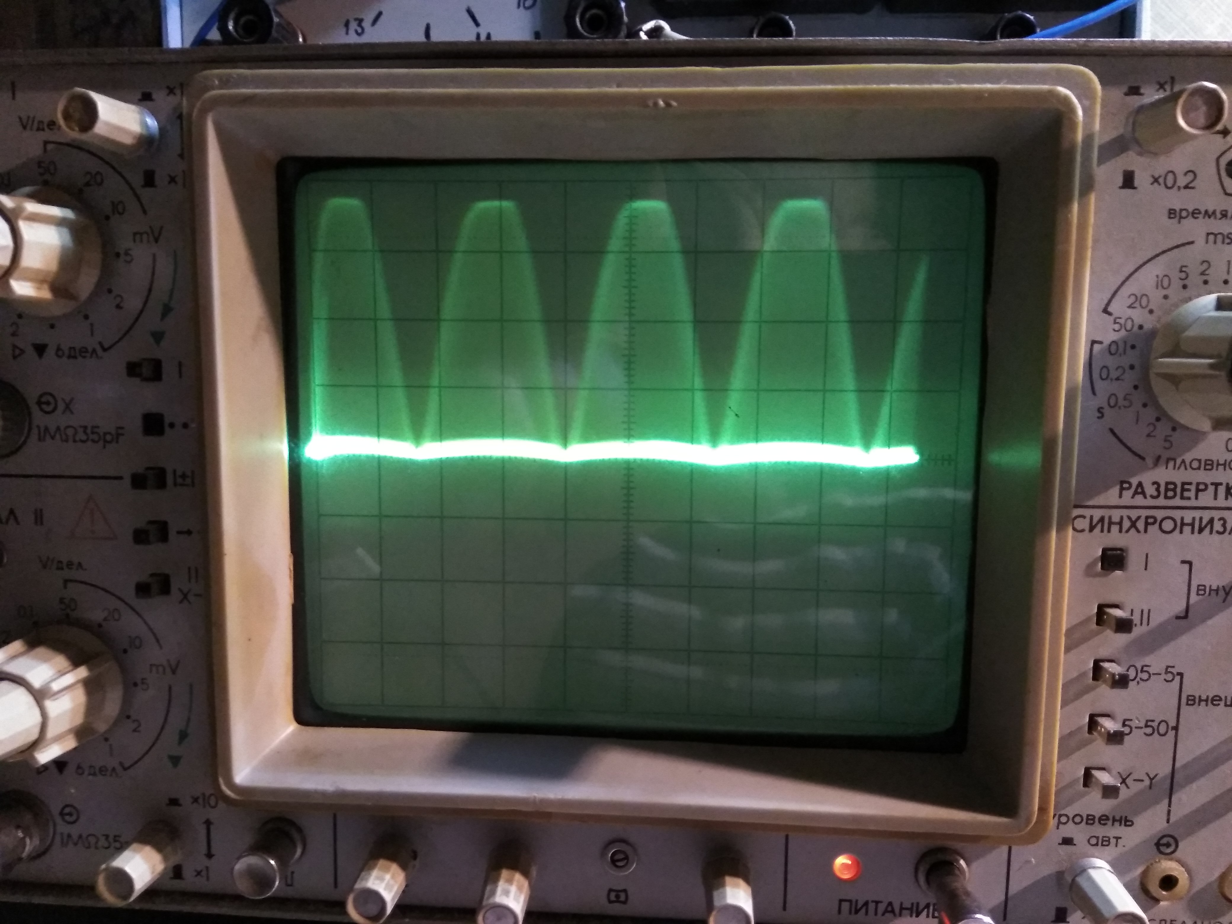

aliak07: ....Привожу схему наиболее удачную в моем случае. Испытал в ключе 4 типа транзисторов. Получил следующие результаты по размаху сигнала на осциллографе (100В/кл): КТ898 - 400В, BU508A - 520В, BU2525AW - 350В, 2SC5200 - 700В. Осциллограмма с транзистором 2SC5200.[/quote]
У транзистора 2SC5200 допустимо до 230в, а как он держит 350в амплитудного? И какой начальный ток транзистора?
Как влияет частота и длительность ВЧ импульсов на размах сигнала?

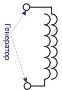

novator75 Я думаю что диод после ключа где идёт на резонатор, и ешё чип где то говорил, что у него не так сделано как он нам даёт, у него паралельный резонанс.

1q2w3e4r пишет: aliak07: ....Привожу схему наиболее удачную в моем случае. Испытал в ключе 4 типа транзисторов. Получил следующие результаты по размаху сигнала на осциллографе (100В/кл): КТ898 - 400В, BU508A - 520В, BU2525AW - 350В, 2SC5200 - 700В. Осциллограмма с транзистором 2SC5200.
Как влияет частота и длительность ВЧ импульсов на размах сигнала?[/quote]
Привожу осциллограмму на коллекторе ключа. Там размах в 2 раза меньше, то-есть 350В. Но мне кажется, что этот сигнал имеет другие свойства. Чип демонстрировал что он не бьется током. Это другая энергия. ИМХО. Начальный ток от трансформатора при снятом напряжении питания с генератора 1,8А. Ключ в этом режиме открыт, а генератор обрывает ток ключа с высокой частотой. При этом наблюдается снижение потребляемого тока по амперметру электромагнитной системы. Замерить при этом тестером не удается. Тестер глючит. На первичной обмотке трансформатора он показывает напряжение около 400В. Хотя он питается напряжением 220В от сети через разделительный трансформатор 220/220В мощностью 350Вт. Измерения я проводил на частоте 110кГц. Скважность очень сильно влияет на размах сигнала. Я выставлял скважность по максимуму размаха. Какая скважность я не измерял. При увеличении частоты размах сигнала плавно уменьшается. Измерения проводил без резонатора. Резонатор это еще больной вопрос.

AntonW там обычные высокочастотные выбросы оэдс попробуй и всё получится, естественно на такой частоте током не ударит даже если будет несколько киловольт.

aliak07 Чип в видео ясно сказал, что катушка не подключена, просто два кондёра с обеих сторон, посмотри ослом на этих кондёрах и увидишь высокую амплитуду в противофазе к твоему синусу с транса.
