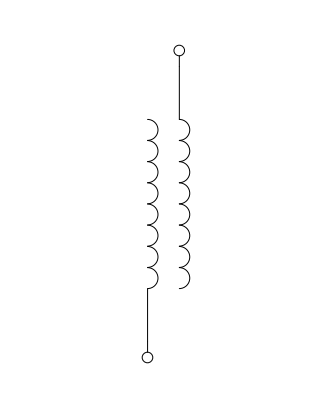

Три дня убил на попытки получить такую же осциллограмму как у ЧИПа, то-есть в противофазе напряжения вторички трансформатора. Получается в фазе. У ЧИПа
непонятно, где он смотрит, на вторичке трансформатора или на резонаторе. На демонстрации он упоминает емкостной резонатор но не желает его показать. А пока отрабатываю схемотехнику ключа. Привожу схему наиболее удачную в моем случае. Испытал в ключе 4 типа транзисторов. Получил следующие результаты по размаху сигнала на осциллографе (100В/кл): КТ898 - 400В, BU508A - 520В, BU2525AW - 350В, 2SC5200 - 700В. Осциллограмма с транзистором 2SC5200.

Alvis
Сообщений: 322
БТГ Владимира и Чипа #91628
Емкостной резонатор
