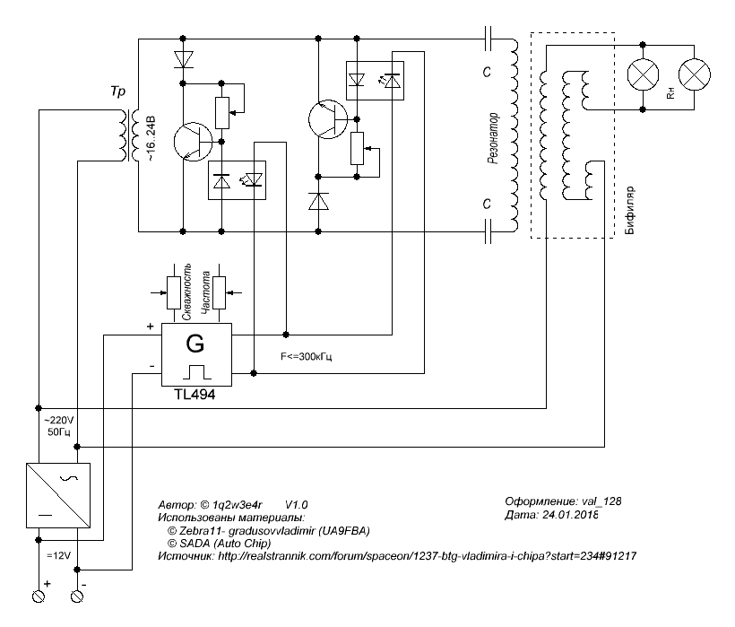

NikAndr пишет:
ПРОСЬБА к val_128Дружище, большая просьба к тебе - приведи, пожалуйста вот эту схему, которую набросал наш коллега 1q2w3e4r в посту #91217 realstrannik.com/forum/spaceon/1237-btg-...hipa?start=234#91217 по мотивам последних разъяснений от Зебры, в удобочитаемый вид, как ты умеешь это делать и делал с другими схемами, нарисованными "от руки"
Думаю, эта схема, с некоторыми минимальными дополнениями, может кому-то и пригодиться
Спасибо!
В приложении обработанный и уменьшенный оригинал

Схема ключа корочения со стабилизацией начального тока мне видится так:

NikAndr пишет:
Дык, а в чем проблема? Именно эту схему val_128 и нарисовал в удобочитаемом виде..1q2w3e4r пишет: Схема ключа корочения со стабилизацией начального тока мне видится так:
Это просто уточнение с примером конкретной схемы ключа корочения.

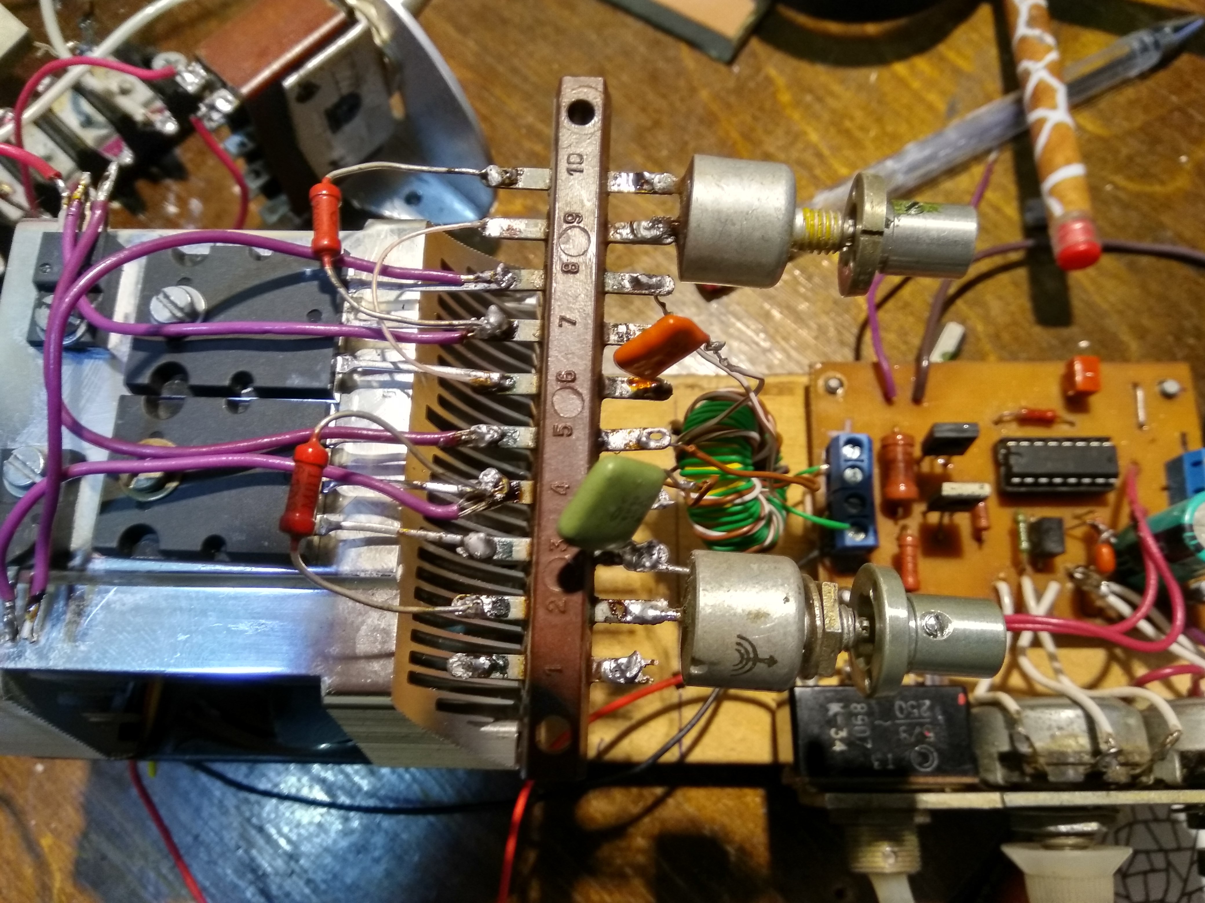

БТГ Владимира и Чипа #91436
Спасибо за замечание. Там у меня ошибка. Я мотал 2х13 витков. Я исправил фото схемы. Но я учту вашу информацию и попробую применить транс на кольце с проницаемостью 2000НМ.diod пишет:

aliak07, спасибо за ответ. С этими транзисторами дело пока темное. Если в схеме aliak07 выключить генератор, то окажется что транзисторы приоткрыты, а импульсы генератора их или приоткрывают дальше, или призакрывают, из-за большого коэффициента трансформации. То есть, транзисторы работают практически в линейном режиме, и на самом деле непонятно это хорошо или плохо. О том что они должны быть"как бы приоткрыты" говорит первоисточник. А вот должны ли они совсем закрываться, неясно.
