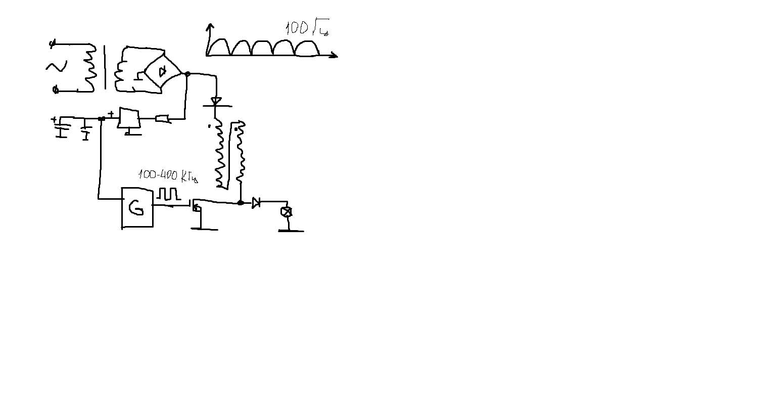

Пульсирующая постоянка это обычная постоянка, которая подаётся на катушку индуктивности импульсами в момент, когда открывается транзистор не придумывайте ничего другого. То есть транзистор открылся, один импульс прошёл.

любите вы усложнять любое высказывание....взять хотя бы выход с транса после диодного моста--это не пульсирующая постоянка?

так какую пульсирующую постоянку подал все таки Василий Иванов на свою схему?
( Постоянная составляющая пульсирующего тока может быть названа его средним арифметическим током — Iср. Физический смысл этой величины заключается в том, что она показывает суммарное количество электрического заряда, перенесённого за единицу времени через проводник.)
это не ответ поставленному вопросу
При всем уважении к участникам данной ветки...чем глубже будем копать тем быстрее затролим тему. Конкретики нет

Чтобы сунуть палец в воду с горящей лампой в ней.... однако нужно быть уверенным,что там частота безопасная для тела, обладающая Скин эффектом. Скин от английского .. кожа и проявится должен поверхностный эффект.
Сталкер в ролике предупреждал об этом и даже частоту сказал... правда слушать нужно ухом.а не брюхом !! 300-360 килогерц вам осцил покажет точно такие же эпюры.как у Василия.

Пульсирующая постоянка может после инвертора быть, например компьютерный блок питания.

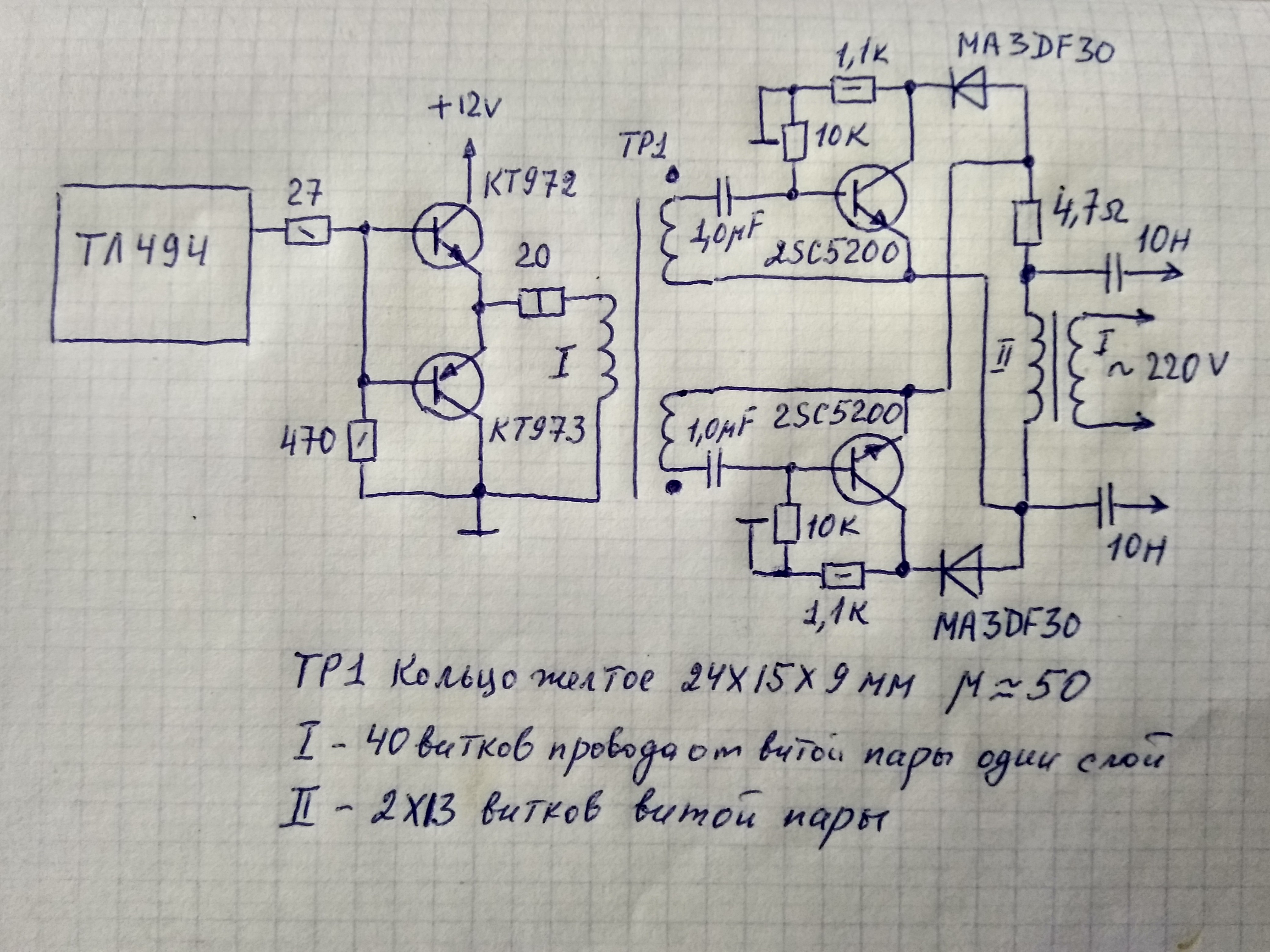

Переделал ключ по рекомендациям Владимира. Вот результат;

Сидорович пишет: aliak07, а схему ключа и резонатора, именно того что на видео, нарисуйте пожалуйста.
