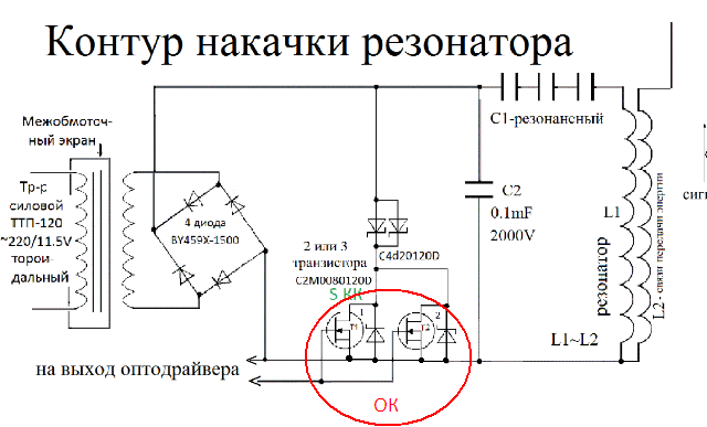

Ключи не горят по причине того, что они работают в комфортном для них импульсном режиме, когда через них протекает максимальный ток в несколько десятков раз меньше того, на который они рассчитаны - читай их даташит и попытайся рассчитать как теоретик ток К.З. вторичной обмотки силового трансформатора при потреблении из сети 60 Вт согласно показаний токовых клещей 0,266А х 220В = 58,52 Вт.
Осциллограф у меня показывает наносекундный импульсный ток К.З. = 5 А!!!
А транзистор рассчитан на пропускание через него 20А постоянного тока короткого замыкания, не считая 80 А импульсного тока длительность каждого импульса в несколько СОТЕН раз большего того, что протекает через него в данной схеме.
В подобных схемах самый неприятный нагрев приборов от токов СВЧ, подобный того, что работает в ВЧ печке в каждом доме...
Ключ в нашей схеме работает как аналог искрового разряда в схемах Теслы...
Вам батенька нужно научиться читать реальные схемы и даташиты...
Ну и собрать хотя бы пару работающих схем своими руками, после чего все сомнения куда-то уйдут сами по себе, а знания останутся в твоей голове навсегда...

Должен со всей ответственностью заявить, что ключи по схеме Назар-ия не горят, и при всобачивании в контур конденсатора в 50 мкф 450 в (пускового) - при частоте коммутации 1-5 кГц, ключи используются два параллельно ИРФП460...
индуктивность коммутируемого бифиляра не значительная где то в тех же пределах что и у автора, но у меня на ферромагнитном сердечнике, и с меньшим количеством витков...

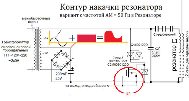

Склероз окаянный, совсем забыл напомнить об особенности места установки "неправильного конденсатора ёмкостью 0,1µF".
Он должен стоять как можно ближе к месту подключения разделительного/резонансного конденсатора С1, т.к. его установка в непосредственной близости к выходу мостового выпрямителя, или на выводах транзисторного ключа, или плохо работает, или не работает вообще.
И ещё одна особенность в работе системы накачки резонатора энергией - необходимо иметь в виду факт повышенного нагрева или первого от ключа конденсатора, или среднего конденсатора на 2-5 градусов по сравнению с остальными.
Почему наблюдается такое неравенство, мне непонятно...
И для желающих иметь в резонаторе амплитудно модулированный сигнал с частотой 50 Гц вместо 100 Гц в основном моём варианте, предлагаю использовать ниже приведённую схему
К сожалению у меня не дошли руки до сборки этого варианта, хотя выходная обмотка силового трансформатора уже намотана в 2 провода по 5 В, но я её использую как одну, соединив последовательно обе обмотки.
Ещё раз напоминаю, что выходная обмотка силового трансформатора должна располагаться равномерно по всей поверхности межобмоточного экрана в один слой, т.к. любая неравномерность или расположение на какой-то одной части экрана выходной обмотки - резко снижает КПД установки, или получается полный облом в работе установки!!
Если у кого-то есть необходимость мотать вторичку более толстым проводом чем в моём варианте, то необходимо выбрать тороидальный трансформатор с большим размером диаметра окна.

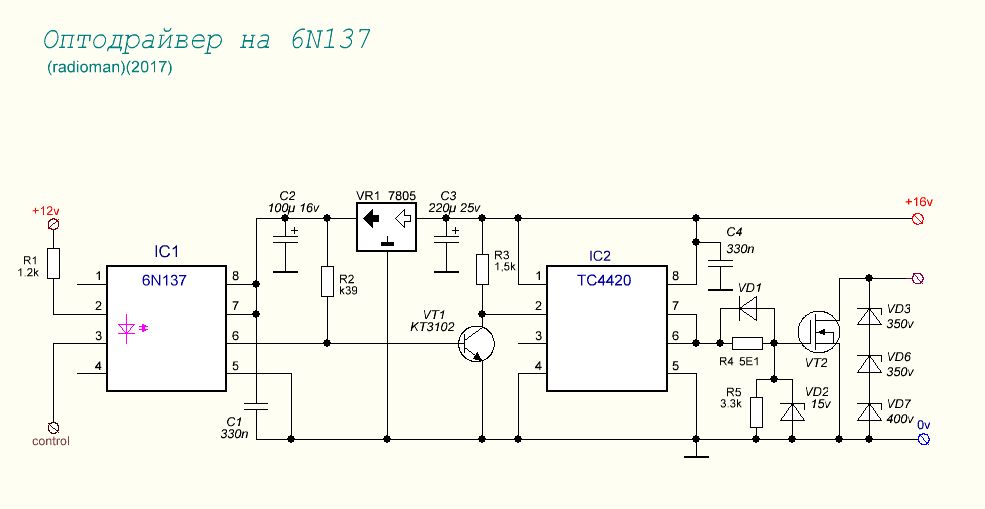

А как транзисторный ключ подключается к оптодрайверу разрисовано досконально на схеме №006.1 первого поста после разблокирования ветки #139019 и название у схемы соответствующее твоему запросу на 100%.
Или тебе как всегда очень тяжело читать ВЕСЬ материал, а хватает духу только на последнюю информацию - однако силён!!!
Для особо одарённых повторяю схему
кстати она из даташита на оптодрайвер - ты уж попытайся почитать хоть даташит, там много чего интересного.

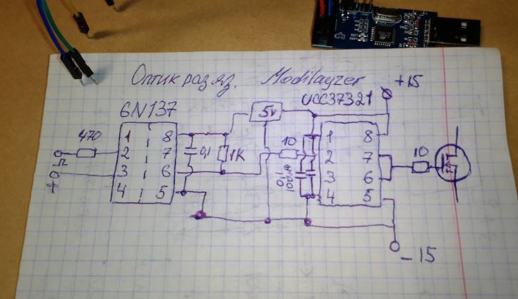

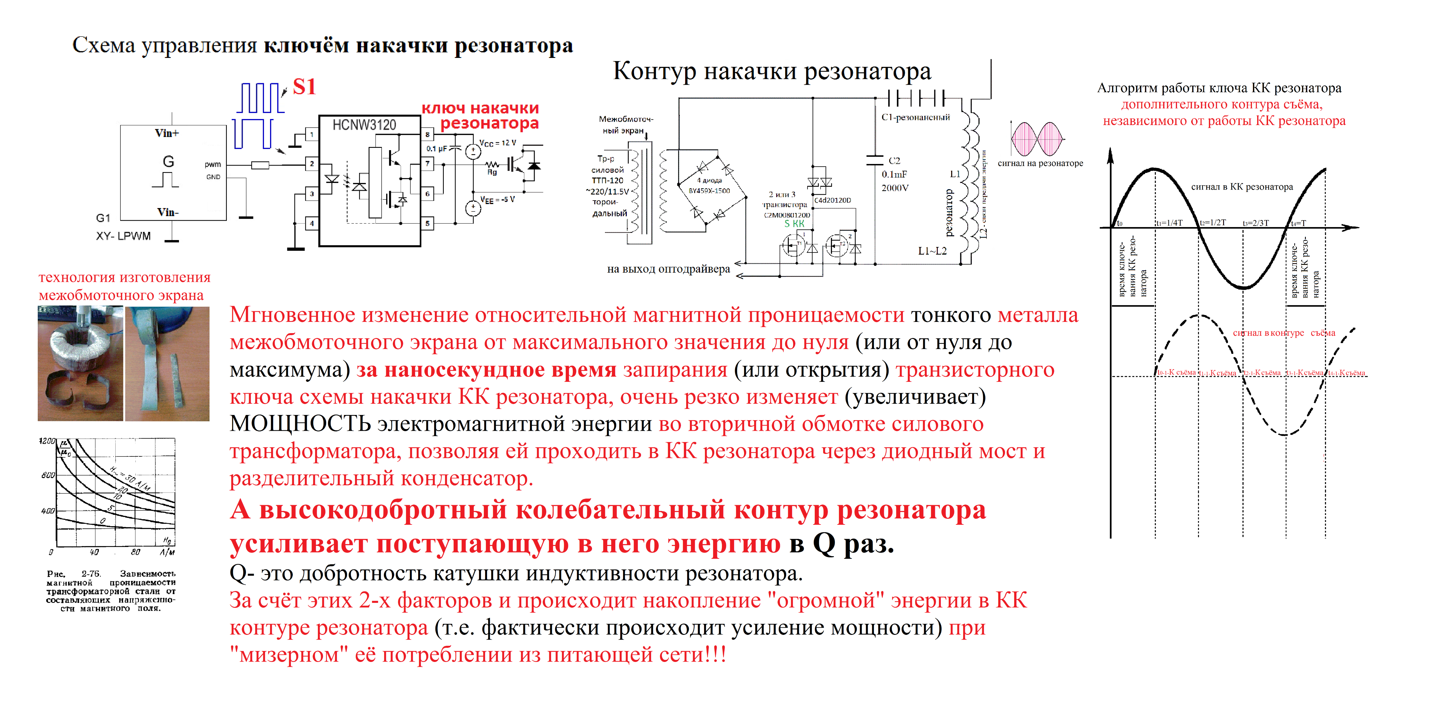

mobilayzer
Сообщений: 544
БТГ Владимира и Чипа #139126
Не пойму зачем там такая тупая оптика HCNW3120 она за 500ns хрен откроется плюс закрытие 500ns плюс задержки в общем тормозит. Лучше развязывающий трансформатор с блоков питания компа тогда не надо отдельное питание. Или вот такая сборка как я делаю оптика+драйвер дает фронты по 25ns без проблем и 9 ампер!
Спасибо сказали radioman, diod

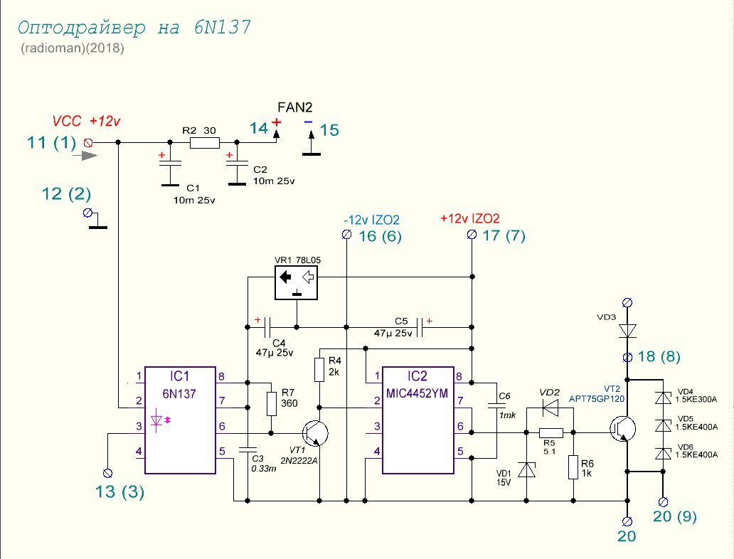

radioman
Сообщений: 474
БТГ Владимира и Чипа #139127
Применяю аналогичную схему, возможны вариации микросхемы драйвера - MIC4452, импульсный ток выхода которой до 12А.
