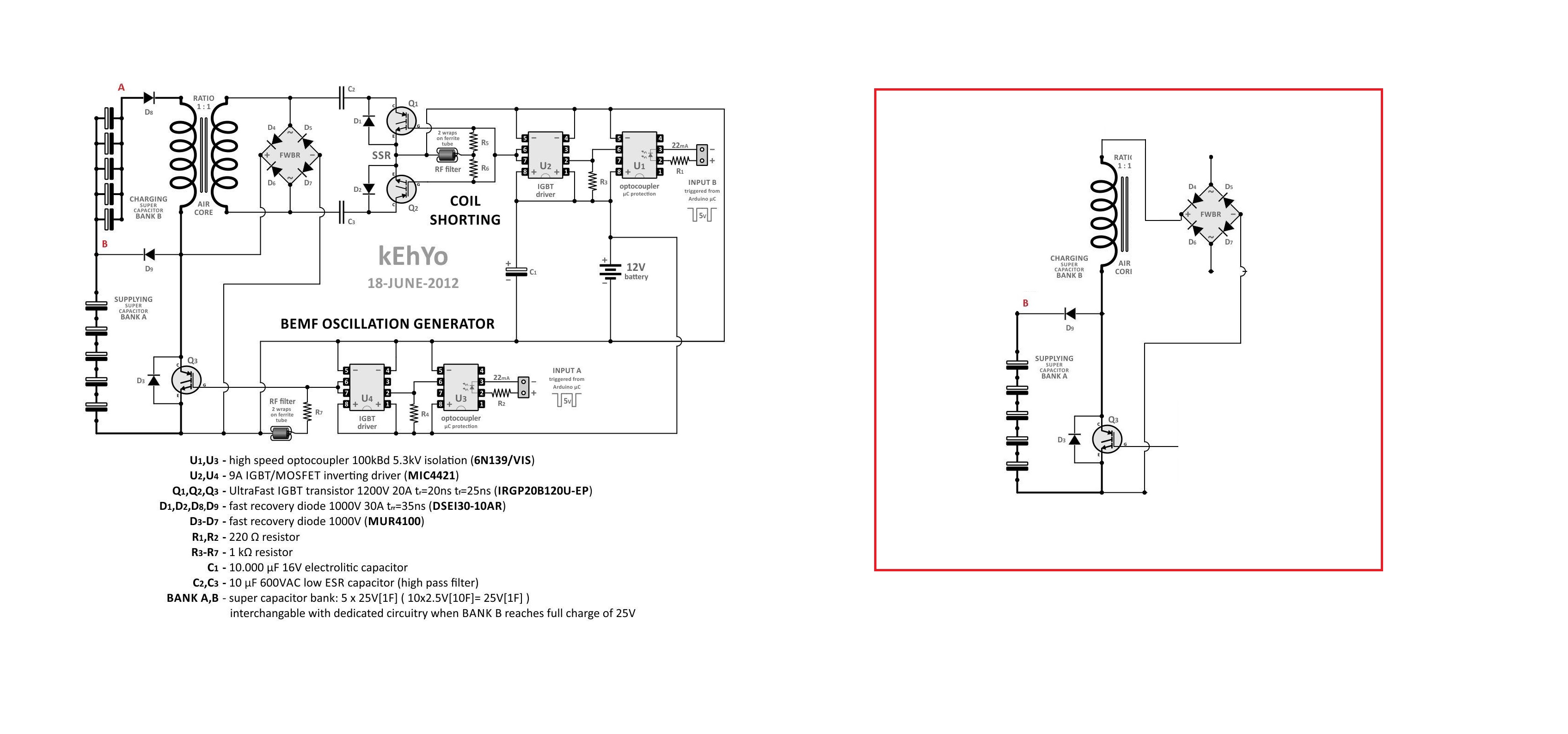

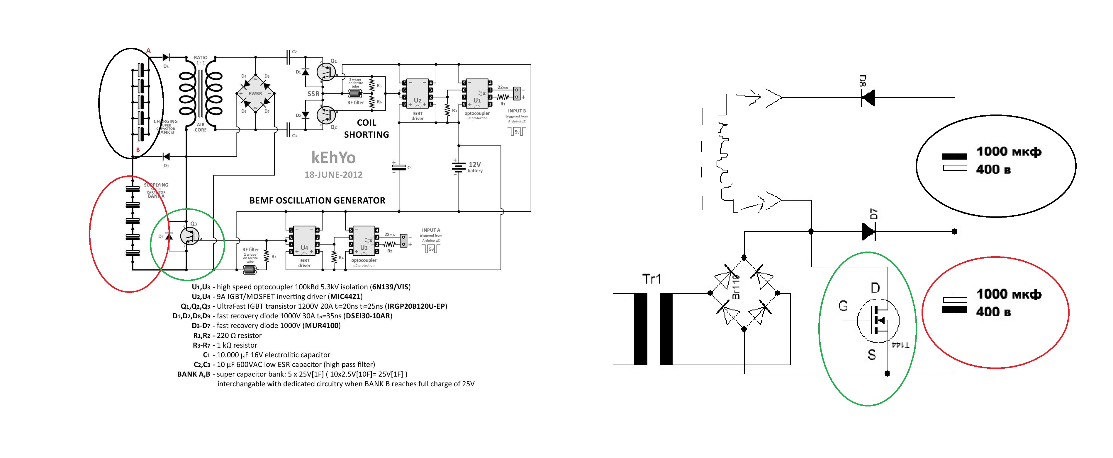

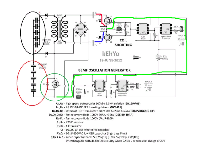

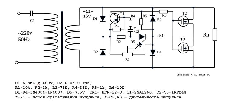

Если перерисовать схему по человечески, то более менее понятно как она работает:
- ключ после диодного моста подкорачивает питающую обмотку (питающий трансформатор), затем образующаяся таким образом ОЭДС идёт через диод который идёт сразу после диодного моста, катодом к электролитическому конденсатору, и заряжает электролитический конденсатор, а вот что происходит дальше тут надо думать, по схеме мы видим что к зараженному электролиту к его плюсовой клемме подключается еще один такой же электролит, минусовая клемма которого шунтирована диодом включенного уже анодом к минусовой клемме и все это дело замыкает еще одна обмотка...
- готов выслушать еще версии работы этого узла...

Без этой части схема смысла не имеет....
При включении в фазу любого транзистора добавляется импульс разряда конденсаторов справа от
диодного моста со всеми вытекающими последствиями....

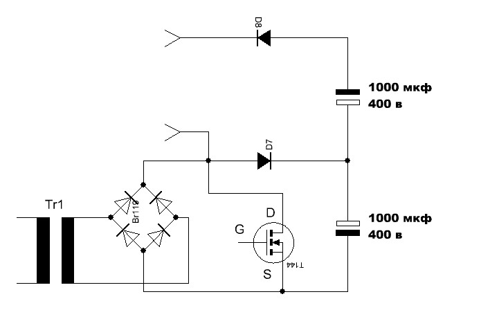

Проверяем вот эту часть схемы, схема по добыче ОЭДС, но в моем случае я использую ферромагнитный сердечник из 6 ферроколец, в оригинале схемы же написано что сердечник это воздух, странно, но может это специальные внесенные ошибки, частота работы ключа в моем случае в диапазоне от 1 кГц и до 20 кГц, эффективная работа на 9-11кГц, напряжение питания 12 вольт.
электролит 1000мкф 400в
полевой транзистор IRFP460
диод составной из HER508 (2000в 25 а)
по логике вещей и стандартной схемотехнике должно быть вот так вот.
