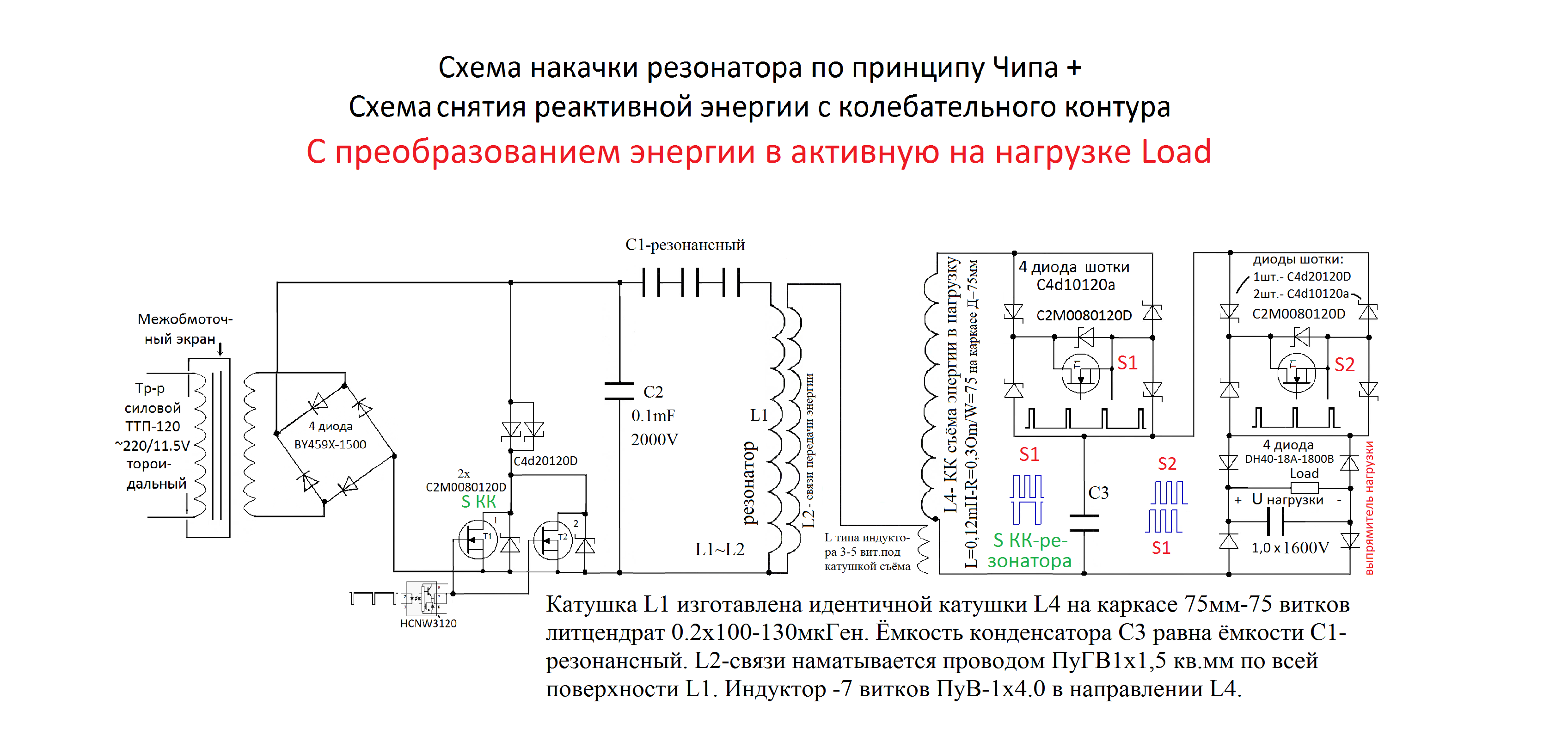

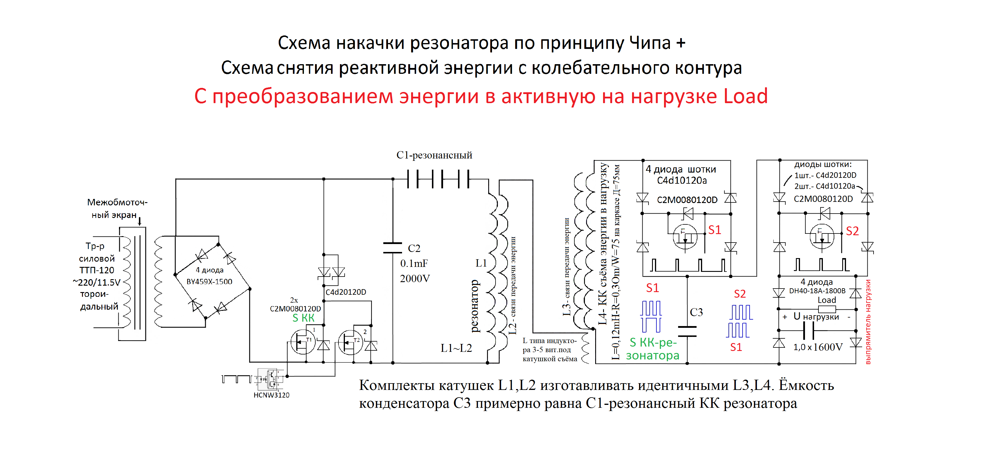

При изготовлении комплекта контуров для стационарной установки выяснилось, что можно обойтись без конденсатора связи, а применять вместо него
Возможно при использовании такого принципа передачи энергии отпадёт надобность в катушке связи намотанной поверх контура съёма - это надо проверять в каждом отдельном случае...
Настройку частоты накачки необходимо вести по максимуму энергии передаваемой в контур съёма.
Даже при одинаковых конструкциях катушек у контуров будут разные конденсаторы резонанса, т.к. в КК резонатора на частоту резонанса влияют наличие конденсатора С2=0.1 мкФ и ёмкости схемы, а в контуре съёма их влияния нет - посему при одинаковых С1 и С3 резонансные частоты будут немного отличаться и общая частотная характеристика получится что-то вроде двугорбого резонансного контура.

Проверил работу катушки съёма без катушки связи - всё работает лучше чем с катушкой связи на контуре съёма.
Мои намоточные данные приведены на чертеже.
При таком схемном решении энергия в контуре съёма увеличилась в 1,5 раза.

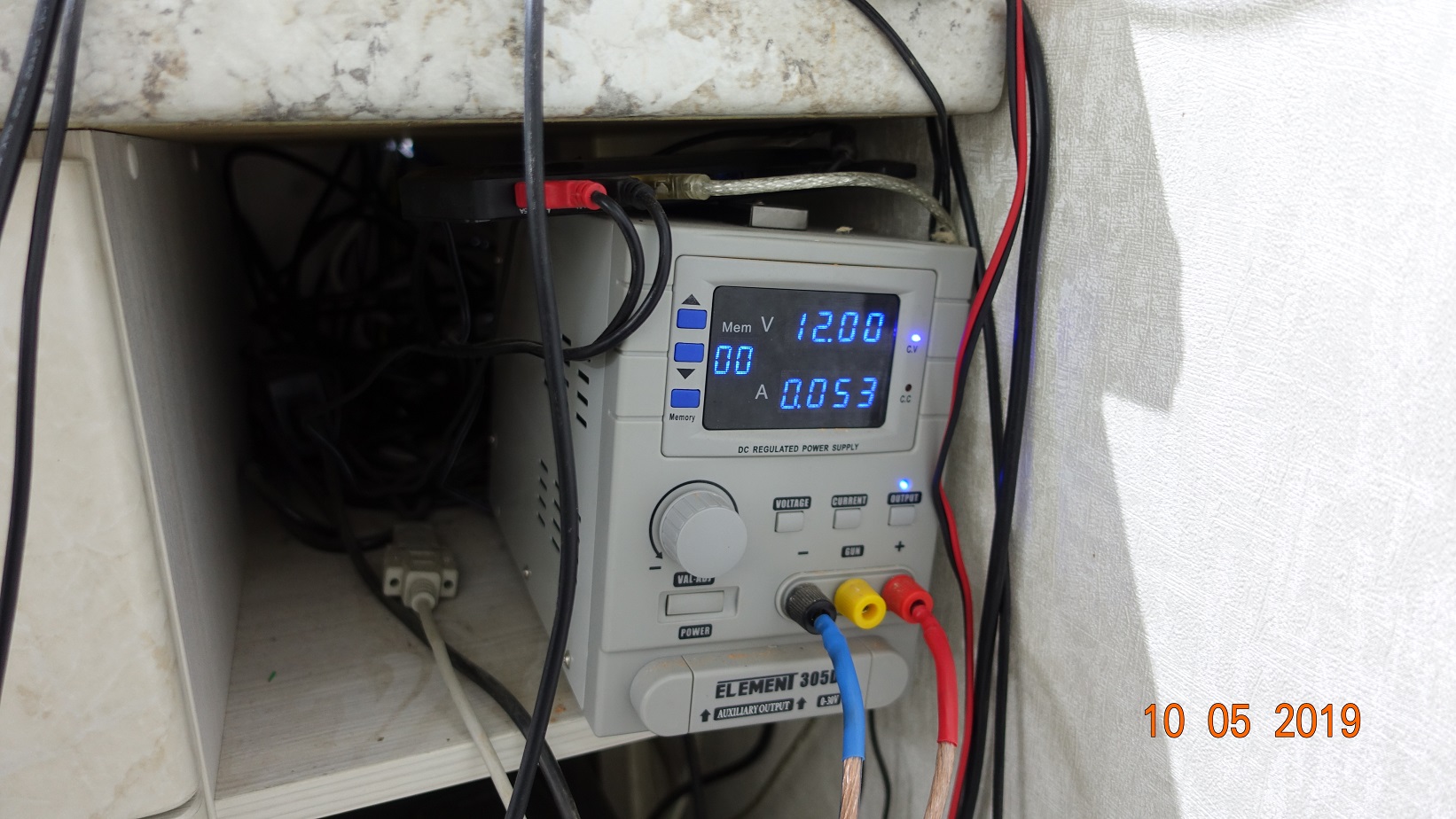

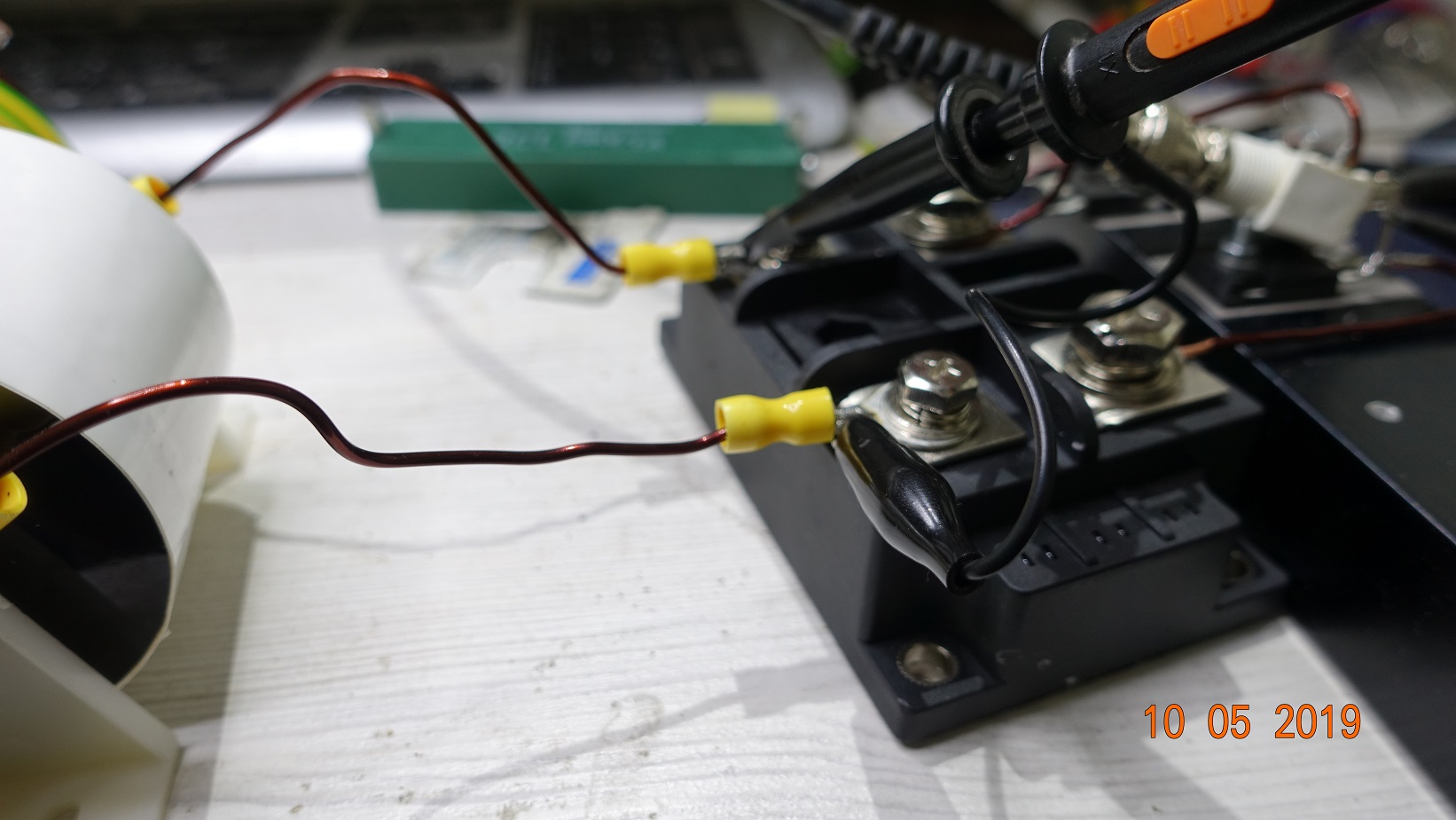

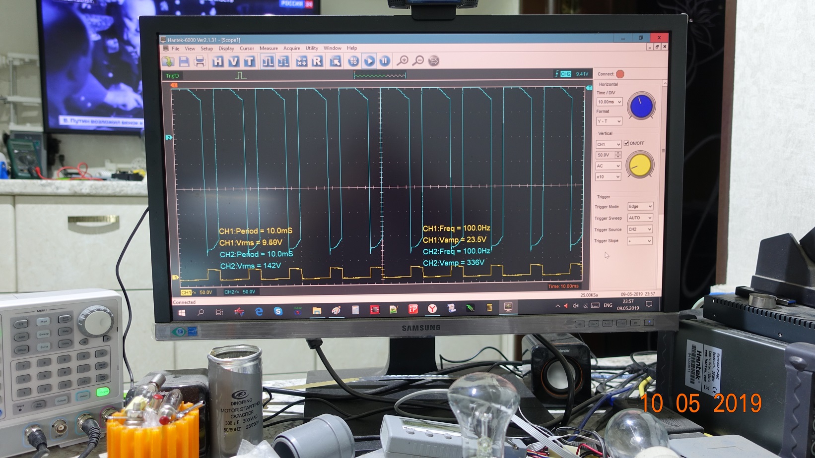

Провел несколько эксов, что то есть, а может и нет(((( Питание 12 вольт, потребление 50 - 60 миллиампер. Осциллограф подключал к ключу. Желтый луч, задающий генератор, синий - сигнал на ключе. Настораживает Vrms 142V и ни каких рыбок на осциллограмме нет, тупо идет усиление входного сигнала.
Фото прикладываю.

По фото ЭКСов MegaSerg, на которых видны конденсатор и мощный транзистор и больше ничего, о чём-либо рассуждать сложно, не зная схемы его ЭКСов.
А при ключевании различных устройств может быть всё что угодно, в том числе и наводки, которые использовал в своих установках Наиль - по крайней мере он так утверждал!
