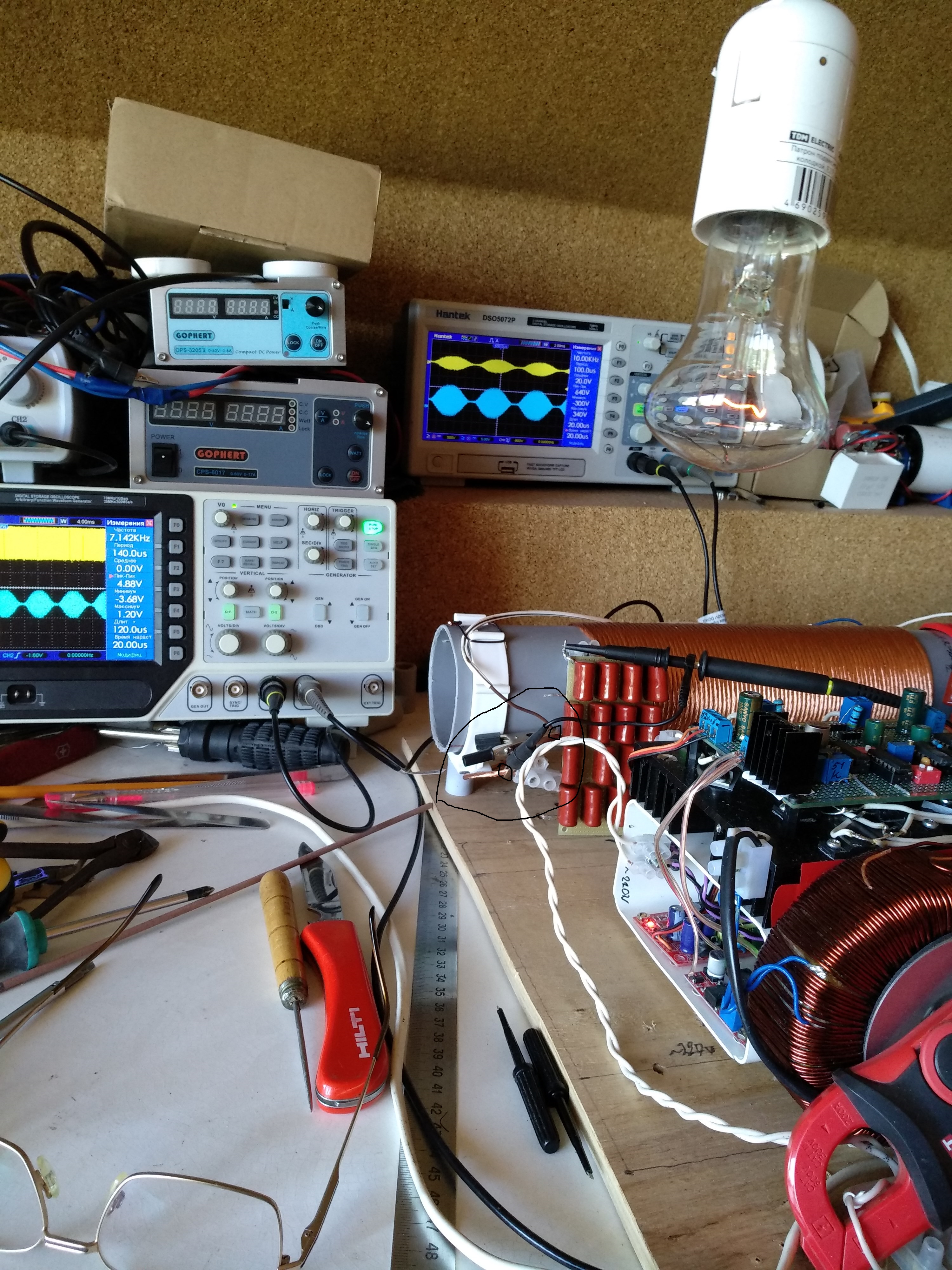

Привет форумчанам.
Собранный комплект установки на трубах диаметром 75мм с литцендратом 0.2х100/75 витков показал интересный результат при совместной работе с контуром съёма:
1. Максимум передачи энергии в контур съёма происходит при расположении начала катушки-типа индуктор под нижней частью катушки съёма начиная с расстояния 3см. оптимальный индуктор состоит их 4-х витков многожильного автомобильного провода PRO-LINK 10AWG POWER CABLE.
2. Увеличение и уменьшение диаметра провода уменьшает К передачи, также как и увеличение или уменьшение количества витков катушки-индуктора.
3. Направление намотки значения не имеет.
4. При одинаковых значениях катушки КК резонатора и катушки съёма, с одинаковыми контурными конденсаторами около 30 нФ получен интересный факт наведения в контуре съёма энергии в 1,78 раз больше циркулирующей в КК резонатора (71,5 кВА и 40кВА соответственно), при потреблении от сети 84 Вт!
При этом КК резонатора холодный, а катушка контура съёма тёплая, как и положено при такой мощности...
5. При отключении контурного конденсатора у контура съёма энергия в КК резонатора увеличивается примерно в 1,5 раза без изменения резонансной частоты, при этом на выводах катушки съёма напряжение=0.
6. К.З. выводов катушки съёма не оказывает влияния на работу КК резонатора.
7. Заодно проверил возможность снятия энергии с контура съёма с использованием катушко-конденсатора и выходной обмотки поверх контура съёма - результат отрицательный и резонансная частота контура съёма совместно с катушко-конденсатором вместо контурного конденсатора увеличивает резонансную частоту контура съёма и не позволяет совместить резонансные частоты двух контуров.
Энергия в контуре съёма резко падает при использовании катушко-конденсатора...
Так что для нашего случая накачки энергии ключеванием по Чипу мы выбрали правильный путь организации слива/съёма энергии в нагрузку с помощью заряда/разряда конденсатора контура съёма.
Но так же есть над чем и задуматься...
Удачи повторяющим установку.

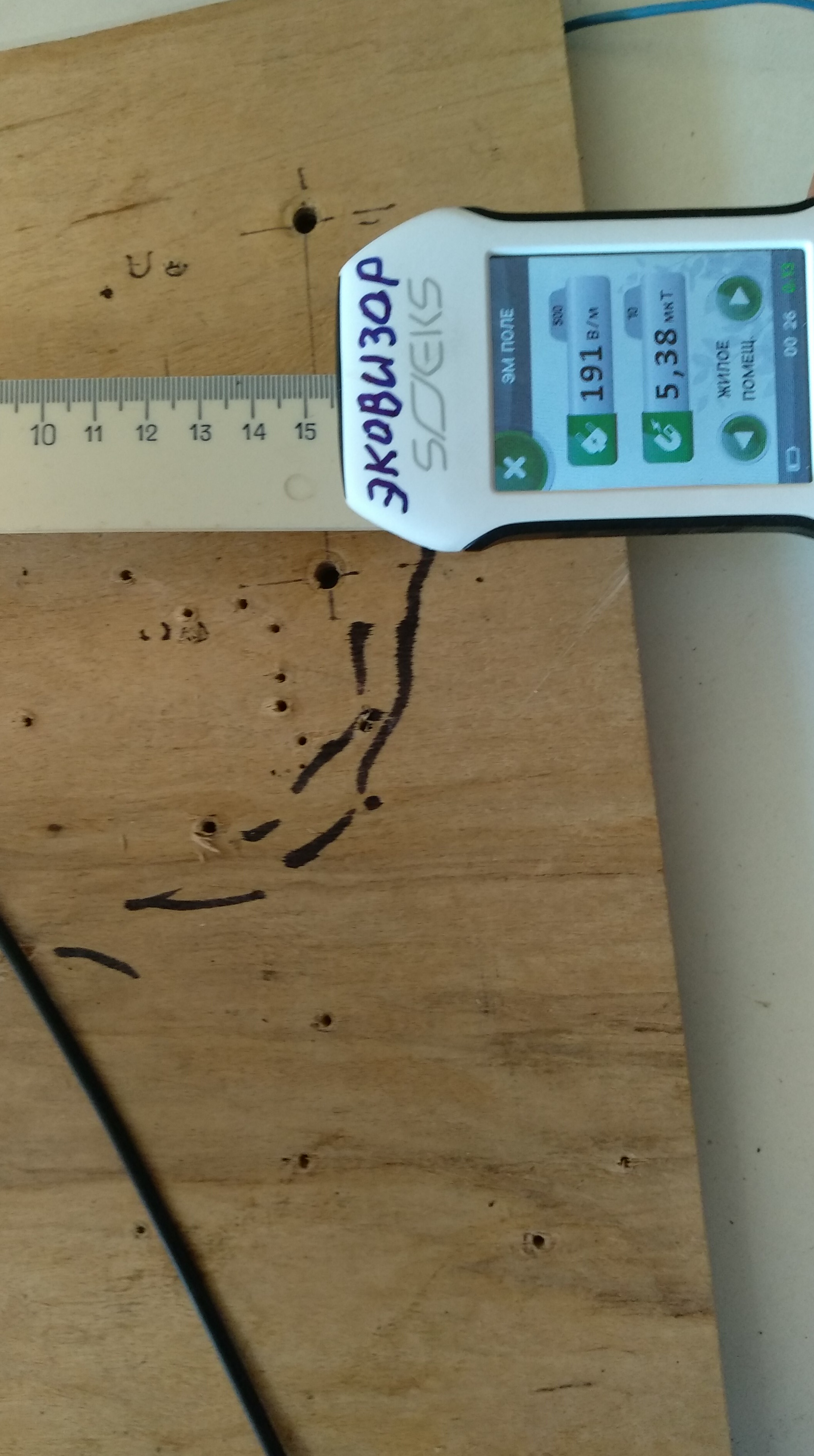

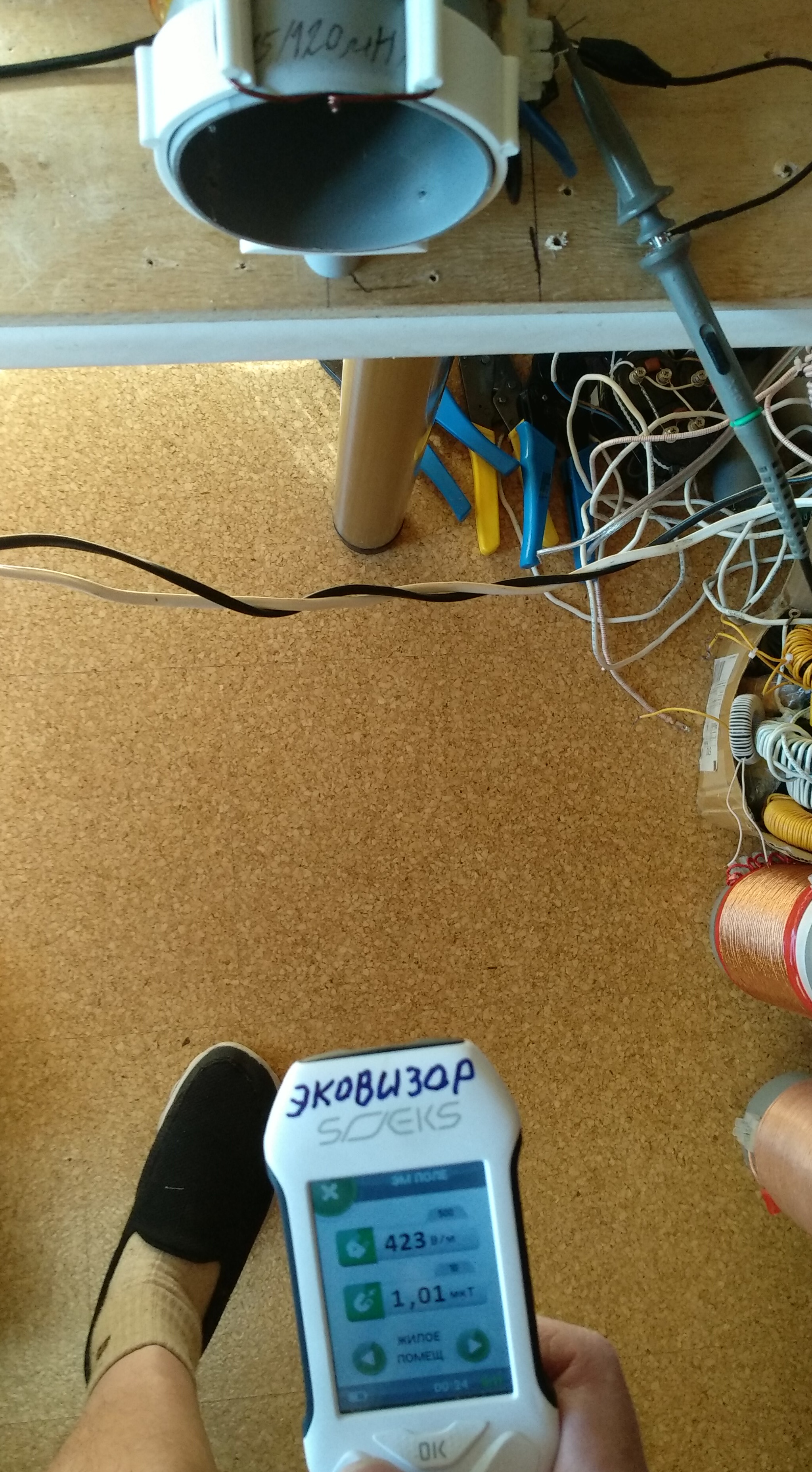

Так же предлагаю посмотреть на показания заводского ЭКОВИЗОРА SOEKS на расстоянии 20 и 40 см от торца КК резонатора:

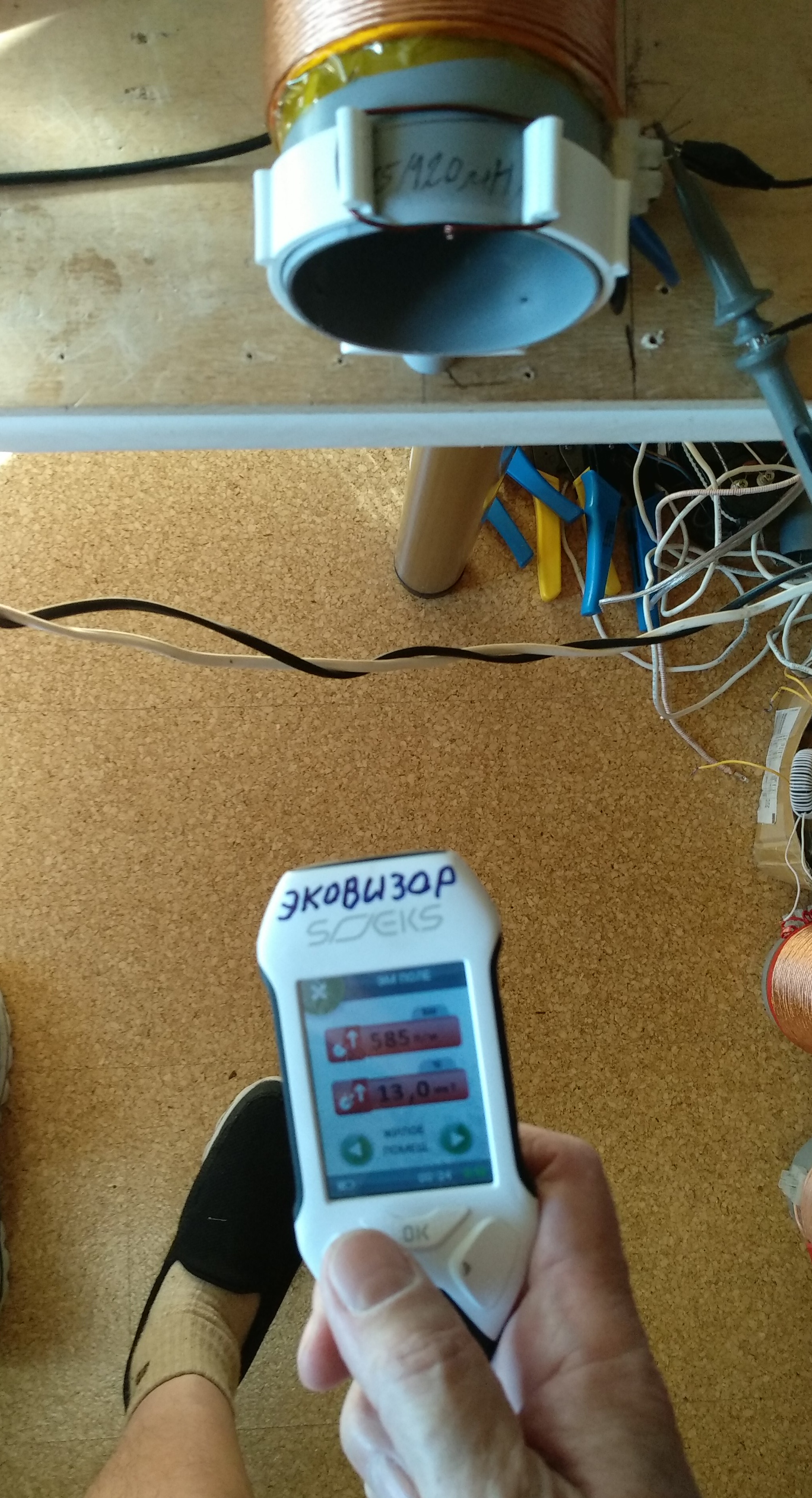

А излучение от контура съёма показываетещё лучшие результаты:
Даже на 15см от торца катушки съёма электромагнитное излучение как в жилом помещении.
Сверху и снизу от работающей установки картина таже что и выше.

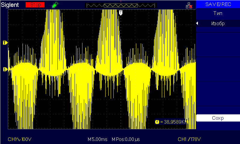

Добрый день форумчане,
Вот и подошло время настройки схемы снятия энергии в нагрузку.
Для начала я просто подключил мостовой выпрямитель параллельно одному из 3-х последовательно включённых конденсаторов контура снятия в нагрузку.
В таком ПРОБНОМ режиме количество снимаемой энергии составляет несколько процентов, да к тому же с сильным шунтированием параллельного контура.
И, тем не менее у лампочки накаливания на выходе выпрямителя появился накал, что однозначно свидетельствует о правильности нашего выбора по съёму энергии с конденсатора контура съёма.
Осталось самая малость - отладить работу ключей S1 и S2, и время задержки их срабатывания относительно ключа КК резонатора.
