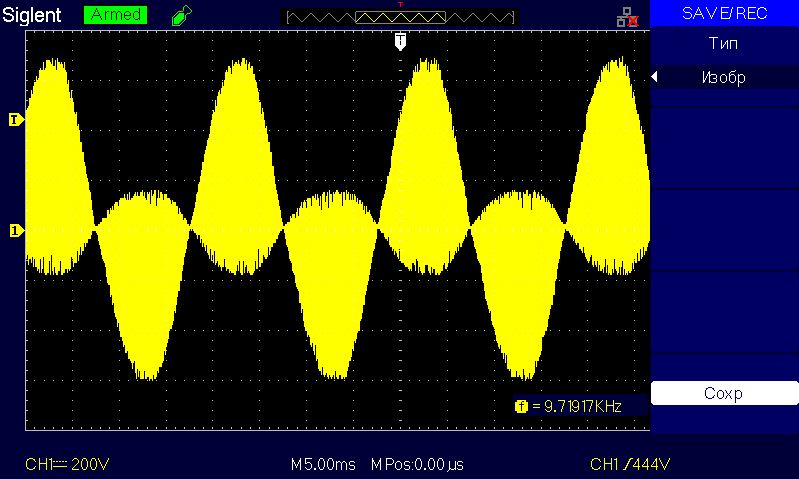

Насчёт компенсации друг друга не загибай, т.к. при АМ любого ВЧ сигнала сигнал один в один как у меня и после детектирования/выпрямления синусоида почти идеальная.
Ну а если тебе нравится асимметричный сигнал - хозяин барин.
При детектировании/выпрямлении будешь иметь 2-х или 3-х кратные скачки амплитуды НЧ питающей сети после выпрямителя и фильтрации ВЧ в каждом полупериоде.
Всего-то.
Всего-то.

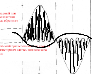

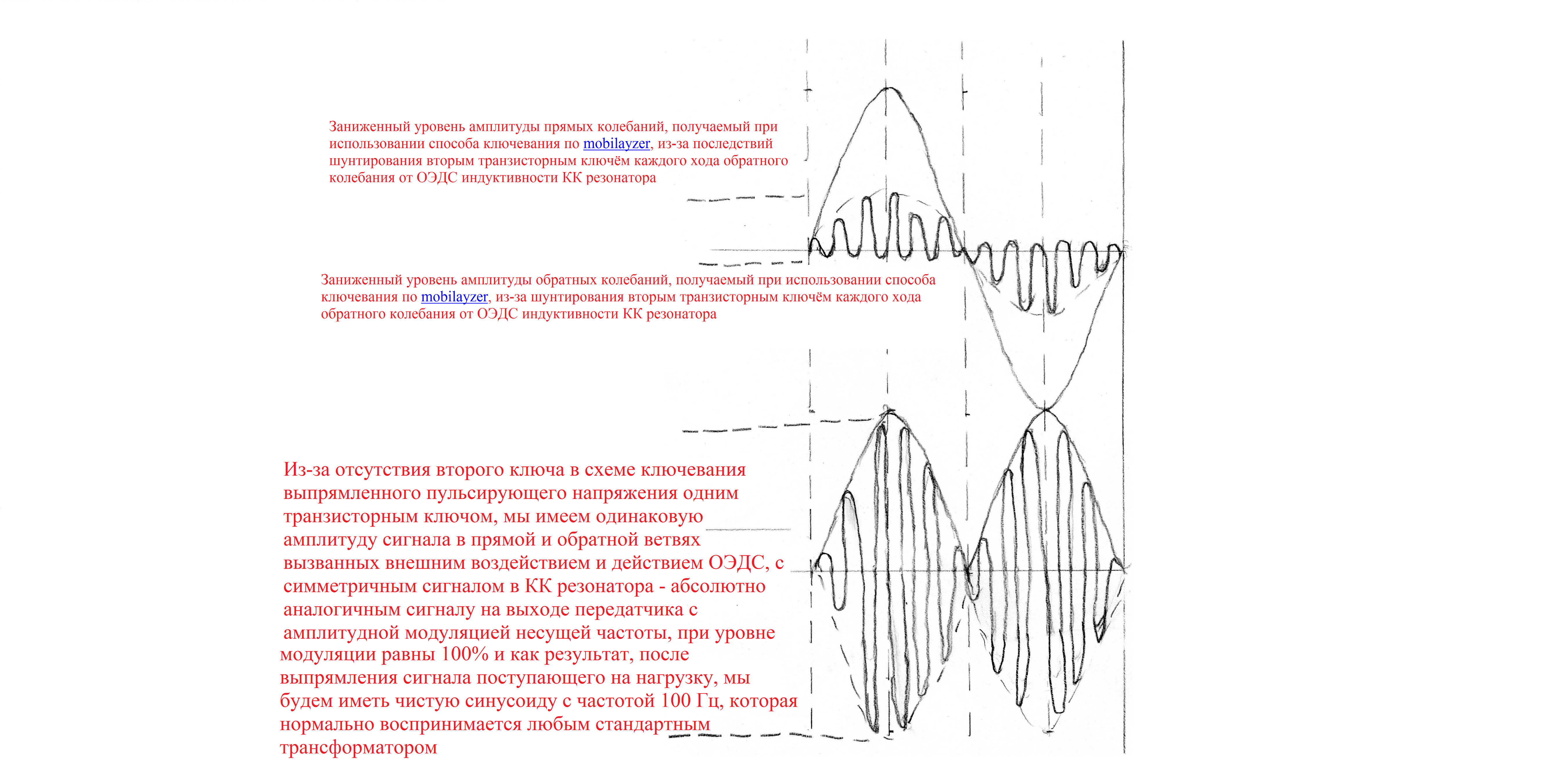

В дополнение к информации по отличию сигналов полученных при разных способах ключевания КК резонатора, предлагаю вниманию форумчан вариант моего видения причины проявления данной проблемы отличий по предложению mobilayzer-а и обсуждаемого на ветке варианта.
На данном рисунке наглядно видна первопричина появления отличий в сигналах и как их следствие значительное отличие максимальных амплитудных значений сигналов поступающих и циркулирующих в КК резонатора более чем в 10 раз - 100В/440В у mobilayzer-а и 4000В/4000В в обсуждаемом варианте ключевания!!
Т.е. это очередное яркое подтверждение того, что от применяемого технологического решения в любом однотипном устройстве можно получать разную выходную мощность, отличающуюся в десятки, а-то и в тысячи раз друг от друга!
