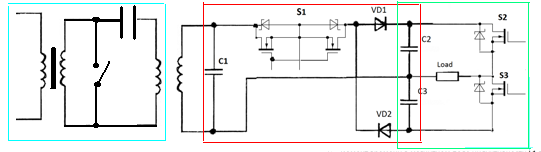

Увы chiksat, ты пользуешься устарелыми данными, которые я давно прошёл и использую другой, более простой, метод коммутации и, как я отмечал выше, в новой схеме всей правой части осталось только название от параметрического резонанса, где он мне и не нужен, т.к. энергии, накопленной в левой части более чем достаточно для любых случаев использования в быту - это от 16 кВА и до 55 кВА, без особого напряжения/ухищрений... и потреблении от сети 60-70 вТ!!!
Посему я буду ТУПО перекачивать часть энергии накопленной в левой части в правую и путём заряда/разряда конденсатора съёма снимать часть энергии с КК резонатора в нагрузку, а для этого мне в правой части никакого дополнительного накопления энергии и, соответственно, параметрического резонанса в ней не надо В ПРИНЦИПЕ и какая-то дополнительная потеря энергия в правой части при организации съёма энергии в нагрузку, тоже значения не имеет.
Вот и вся арифметика на пальцах...
И применять 2 параллельных контура с общим электромагнитным полем, как нарисовано у тебя на схеме, я тоже не собираюсь по определению...
Это самый худший вариант из всех имеющихся.
Так что дальнейшее перемалывание этих косточек тоже никакого смысла не имеет, т.к. прежде чем что-то предлагать я обязательно всё проверяю на рабочем макете устройства.
Прошу прощения за невольную аллегорию.
Удачи в изучении не проверенной практикой теории.

По вопросам v_burakov51 могу сказать, что по всему видно, что у вас в голове пока всё смешано в одну кучу.
КК резонатора у меня намотан на 50-й трубе, а на 75-й я приготовил для организации системы съёма с резонатора в КК съёма, которого пока нет, т.к. не доведя до ума схему управления ключами съёма нет смысла заниматься контуром съёма - проверить-то его работу без схемы невозможно.
Ну а где и какая энергия накапливается - это вопрос пока никому не понятный, т.к. этими проблемами никто и никогда не занимался, а вот вы можете прояснить этот ребус, если захотите.
На данном сердечнике я не проверял работу схемы без межобмоточного экрана, а вы попробуйте, т.к. у меня пока другие проблемы...
Как будет выглядеть КК резонатора схематически вы можете посмотреть на рисунке, но у каждого, кто его будет изготавливать его в натуре, он будет выглядеть по разному...
Насчёт обязательной необходимости межобмоточного экрана я тоже ничего сказать не могу, т.к. не проводил сравнительного анализа - это тоже поле деятельности для любого и каждого, кто хочет докопаться до сути в работе установки на данном принципе.
Дерзайте и рассказывайте нам о полученных результатах.
Удачи.

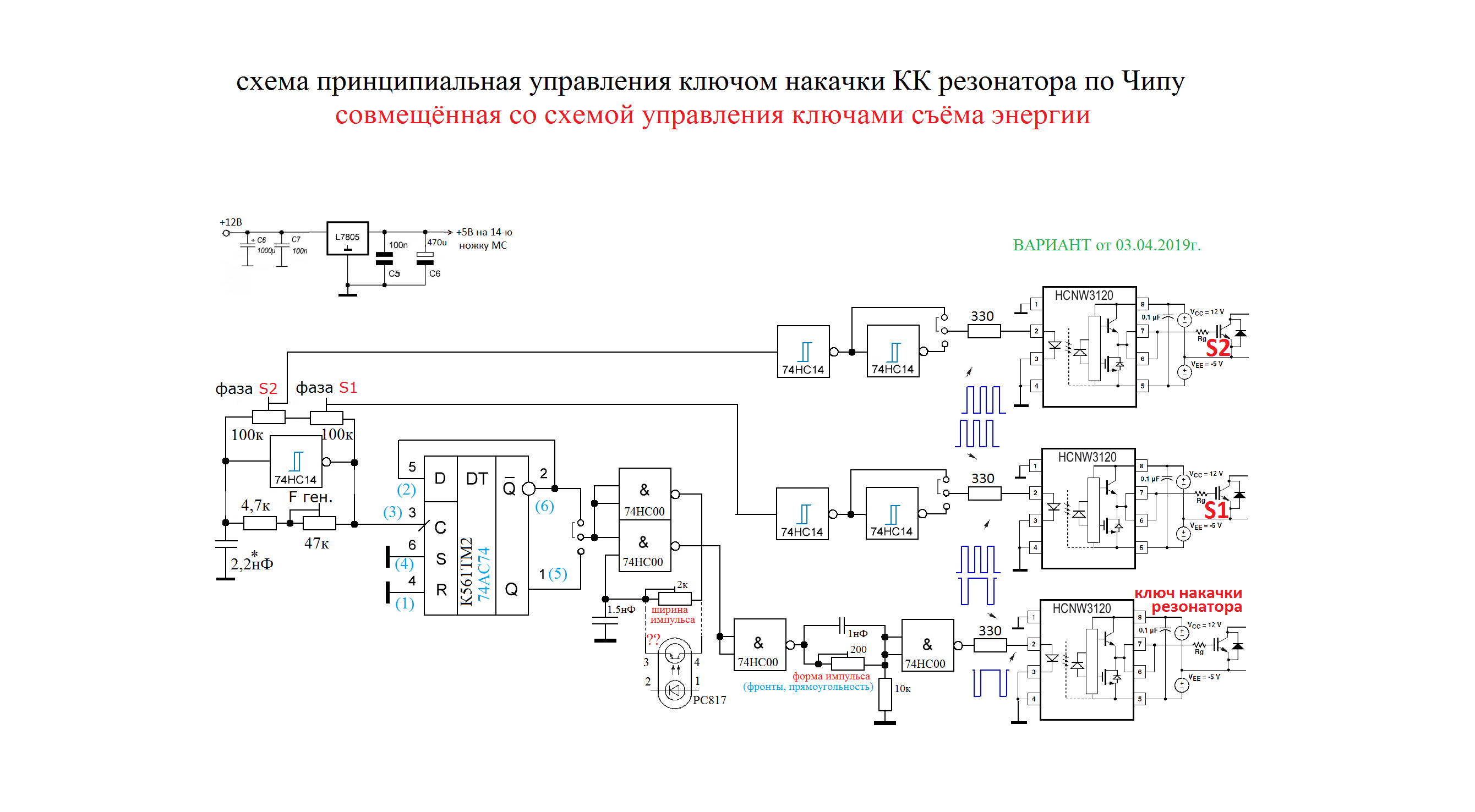

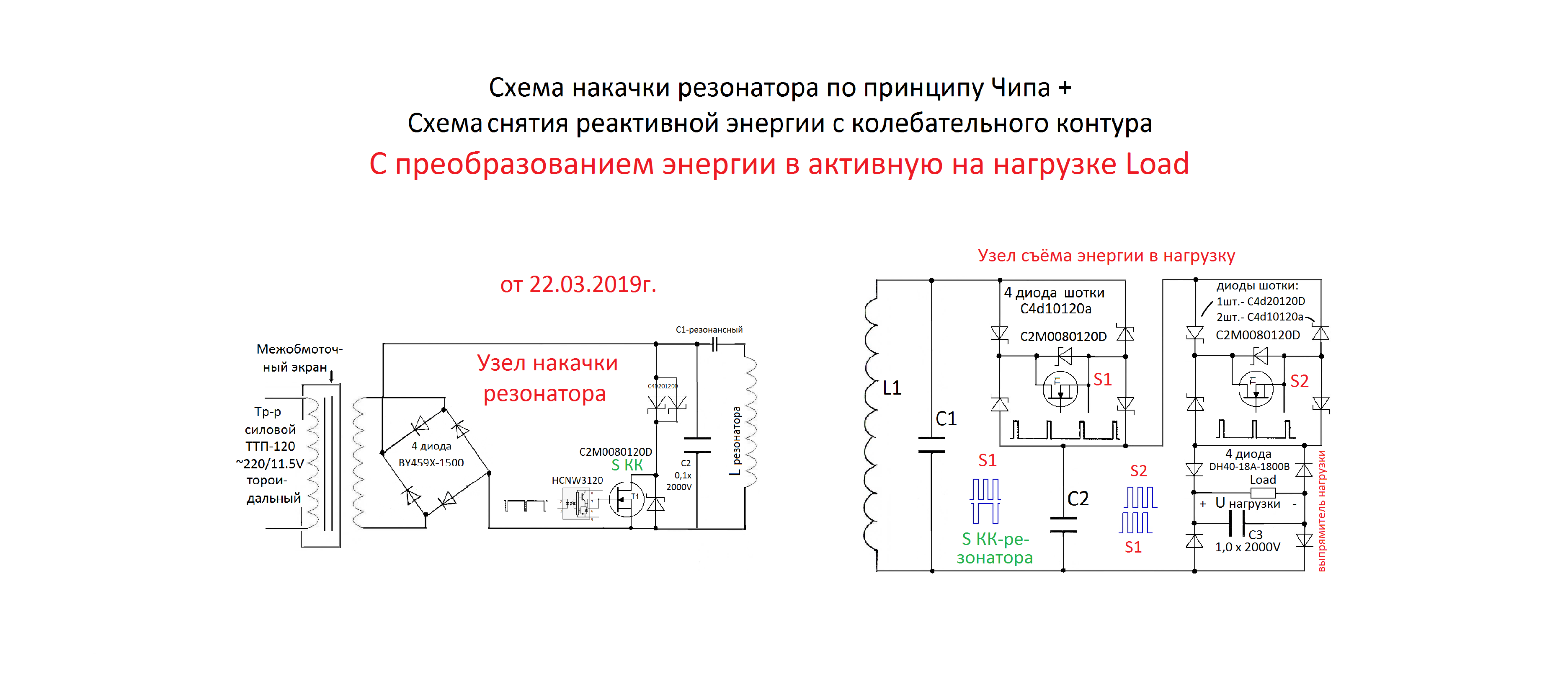

Ну что коллеги, вроде что-то нарисовалось более или менее похожее на то, что нужно, с учётом использования варианта генератора, предложенного Радиоманом.
Надеюсь, что с учётом схемного решения узлов накачки и съёма, многие смогут решить главную проблему - получения чего-то типа СЕ или более прозаического.
В вордовском файле моё слегка сумбурное пояснение к представленной информации.
Если где и схалтурил, то это поправимо, особенно для желающих получить то что им нужно.
Организовывать съём предлагаю начать через параллельное подключение конденсатора съёма к конденсатору С2 в схеме накачки резонатора, по той простой причине, что схема накачки КК резонатора малочувствительна к изменению величины данного конденсатора.
Но в этом варианте выхлоп будет минимальным.
Но это только первый шажок.
Удачи.

Небольшое дополнение к ранее выданной информации по предложенному мною схемному решению съёма сдвинутых по фазе сигналов для ключей S1 и S2:
Возможно придётся вместо 2-х последовательно стоящих подстроечных резисторов в обратной связи инвертора, на котором выполнен генератор, поставить дополнительно со стороны входа инвертора постоянный резистор номиналом порядка 47-:- кОм, а подстроечные резисторы вместо 100 кОм, установить по 47 кОм, чтобы соблюсти необходимое условие схемы при котором сумма этих резисторов будет БОЛЬШЕ суммы резисторов в цепочке определяющей частоту генерации генератора и работать со сдвигами фаз нужной нам величины.
Выше указанное вытекает из анализа информации приведённой в первоисточнике - Радиолоцман, выложенной ранее Радиоманом.
Последняя мысль вытекает из простого рассуждения - уж коли с данной схемы можно получить сигналы аналогичные трёхфазной системе, то и организация съёма сдвинутых сигналов по данному принципу, может оказаться слишком с большой задержкой по с равнению с необходимой для наших целей!
В первоисточнике сказано:
"Для простоты я представил только двухфазную схему, но добавив еще какое-то количество резисторов или потенциометров, количество фаз можно увеличить. Так, например, если R3 на Рисунке 2 разделить на две равные части, а сигнал, взятый со средней точки, инвертировать относительно остальных двух фаз, можно получить в результате классическую трехфазную схему. Реализация схемы не ограничивается только КМОП триггерами Шмитта; в ней возможно также использовать генераторы, сделанные на основе компараторов или таймера 556."
И в то же время необходимо учитывать другую информацию из этого же первоисточника, что "Реальный диапазон перестройки частоты, который вам удастся получить, сохранив изменение фазы на приемлемо низком уровне, составит ОДНУ декаду или около того".
Хоть я и полный ноль в музыке, но насколько мне помнится одна декада в нашем случае означает изменение частоты в 10 раз - от 10кГц и до 100кГц, или наиболее подходящий для нас диапазон от 20кГц и до 200кГц.
И прошу поверить, что я привожу свою информацию не с целью введения кого-то в заблуждение, а исключительно с тем расчётом, что найдётся кто-то из форумчан хорошо соображающий в схемном деле и эта информация натолкнёт его на нужное решений.
Хотя с другой стороны, наверно не зря существует на Руси поговорка, что благими намерениями вымощена дорога в ад!!!
В итоге предлагаю вам самим подумать над выше приведённой информацией, внимательно проанализировав первоисточники, приведённые в вордовском файле.
И напоследок, об моём предложении схемного решения по организации обратной связи между нагрузкой и регулятором длительности импульсов ключевания КК резонатора (их подключение указано пунктиром) - я предложил попробовать такое решение исходя из рассуждений в том, что если RC цепочка на входе логического элемента позволяет осуществлять задержку прохождения сигнала, то изменение резистора с помощью меняющегося сопротивления ПН перехода транзистора, тоже будет осуществлять изменение длительности импульса, но в обратном направлении, т.е уменьшение общего сопротивления RC цепочки должно приводить и к уменьшению длительности импульса.
Конечно же не исключён вариант моего заблуждения на этот счёт, но прошу поверить мне на слово, что это заблуждение вполне искреннее, без каких-либо задних мыслей.
В таком случае нам с вами придётся искать другой способ обратной связи, который позволит нам поддерживать неизменным напряжение на нагрузке, при изменении потребляемой мощности.
Удачи всем нам.
