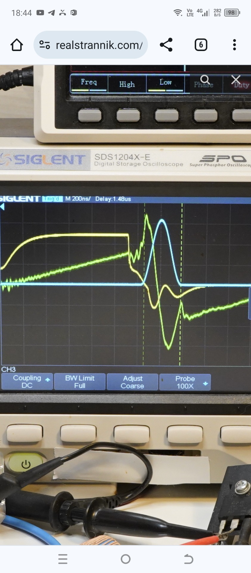

Самозапит 100% #226192
А Напряжение самоиндукция индуктивности, по формуле исходя из которой чем больше ампер на момент разрыва тока и чем быстре происходит размыкание и чём больше индуктивность тем выше вольты ЭДС импульса самоиндукции.
Величина тока определяет максимум ЭДС самоиндукции, а вот скорость закрытия транзистора на ЭДС самоиндукции не влияет. Преобразование ток - напряжение начинается после полного закрытия транзистора.
Когда открываются ключ транзистор то к катушке прикладывается напряжение ЭДС которое вызывает индукцию её, то есть накопление ей поля. И это накопление поля вызывает противоЭДС индукции на катушке прямо пропорциональное приложенному напряжению с ключа которое не даёт идти по ней току. Потом когда ключ закрывается, и приложенное этим самым к катушке начинает падать, то и падает прямо пропроцианальное ему противоЭДС индукции, и этим самым ток от накопленного поля катушки начинает идти по ней. И этим самым начинает формироваться импульс самоиндукции.
Так, что по физике импульс будет начинаться всегда когда ключ начнёт закрываться, а не за точкой его закрывания
Чем быстрее ключ закрывается, тем уже и выше будет импульс с катушки. И будет он кончаться и за полным закрыванием ключа. Не обязательно перед. Так, что Вы не правы, что импульс формируется после полного закрывания ключа.
Как наиболее сложный элемент, жёлтый луч - затвор транзистора. Чёткого фронта закрытия на нём нет. Зелёный луч - ток в индуктивности. Никакого сохранения энергии магнитным полем нет, есть увеличение тока и сопутствующее ему увеличение магнитного поля.
Обратите внимание на промежуток времени от начала закрытия транзистора до его полного закрытия. Пока транзистор закрывается, ток увеличивается, но этот ток не является током от источника питания. И как только транзистор полностью закрыт - данный момент выделен вертикальным курсором осциллографа начинается резкое падение тока и соответственно рост потенциала. Подчеркну и вы это видите: потенциал (синий луч осциллографа) формирует не запасённое магнитное поле, а резкое уменьшение тока. после того как ключ полностью закрыт. То что цепь разомкнута не значит ничего, в индуктивности продолжаются колебания электрических зарядов.
Подробно про самоиндукцию написал здесь: energy4all.ru/self_induction.html

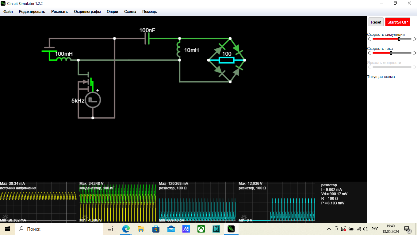

Самозапит 100% #226197
Приветы!
Пока жду крокодилов - симулирую.
НА резисторе 100 Ом получается, что на него идёт ток от ЭДС и от ОЭДС.
Схема прилагается.
Прибавка может быть от ОЭДС, которая накладывается на нагрузку вместе с ЭДС.
В основе схемы импульсный режим.
Симуляуия.
www.falstad.com/circuit/circuitjs.html?c...2gRqI1Oujm+TSEO+m1AA
Полагаю, что если прибавки как таковой нету, то в импульсном режиме можно засвечивать матрицы светодиодные, с бОльшим ТОКОМ И НАПРЯЖЕНИЕМ в импульсе.
Спасибо за внимание.
Схема прилагается.
Симуляуия.

Самозапит 100% #226202
Здесь по этой осциллограмме видно, что на протяжении всего импульса генератора (жёлтый луч) активный ток катушки (зелёный луч) минус КПД потребления тока, возрастает до 70%. А для хорошего КПД нужно 10%.
То есть зеленый луч в жёлтом импульсе для хорошего КПД, должен подняться на 10%,
Надо для этого, или повышать индуктивность катушки, или повышать частоту генератора, то есть уменьшать ширину его импульса.
Или просто уменьшить питающее схему напряжение.
Почему в зоне закрывания и в зоне закрытого состояния генератора идёт дребезг самоиндукции катушки. Да потому что ключ в схеме закрывается не чисто.
С неравномерным спадом и дребезгом в зоне закрытого состояния.
Дребезг в ключе дребезг в катушке.
Видимо это происходит из-за больших паразитных параметров транзистора ключа.
Большой паразитной ёмкости, большого обратного тока и т. д..
Надо подбирать ключ.
Ведь в идеале скачек самоиндукции должен быть в раз 15 больше питающего напряжения, если импульс генератора чисто квадратный. И потом ключ полностью закрывается и молчит что бы не мешать этому импульсу катушки.
Хотя может вы и правы.
Небольшой дребезг закрытого ключа почти не чего не потребляет. А это вызывает сильную раскачку эфира, которая вызывает сильные скачки тока в катушке. Энергия Се в этот момент снимается с эфира.
Это доказано учёными.
Что с волнений озера от брошенного камня, можно собрать энергии на много больше, чем мы энергии затратили на бросок этого камня.
То есть мы будем остужать, хаотичный горячий эфир в этом случае.
Есть повод усовершенствовать этот дребезг ключа под нужную форму сигнала генератора (может пачку импульсов генератора), с нужной скважностью
Это видно по вашей асцилограмме.
Импульсы катушки по току там шире и по напряжению выше чем импульсы дребезга ключа, то есть видно это чистое Се.
Только активный ток катушки для большего КПД надо понизить, как писал я выше, до 10%, в фазе её заряда от импульса генератора.

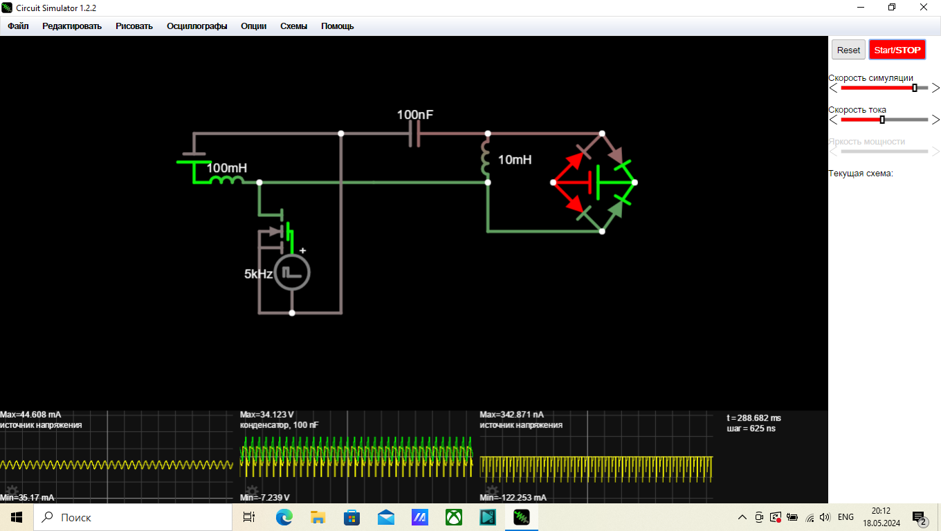

ПРивет!
Если приглядеться к симуляции, и уменьшить шаг, то видно, что на заряжаемый аккумулятор идёт мощность от двух сторонней работы КК.
Одну волну создаёт питание, а другую волну создаёт нестандартное включение конденсатора и дросселя.
КОнденсатор заряжаясь при первом полупериоде накапливает энергию и после отдаёт во второй половине периода.

Приветы!
Пока что симулирую.
Тут на источник питания идёт ток, походу больше, чем от самого источника, но надо проверять.
Придут крокодилы новые - проверю.
Симуляция.
www.falstad.com/circuit/circuitjs.html?c...W3ju+1EU2wNw2V1dK1AA
ПРивет!
Вот отсюда можно, думаю, получать прибавку.
ЧТо скажете ?
СКАЧКОВ САМОНДУКЦИИ НЕ БЫВАЕТ!! Самоиндукция это реакция среды на резкое изменение тока в цепи И ВСЁ!!! Самоиндукция наоборот уменьшает энергию импульса, тем что препятствует более резкому изменению тока.
В научной парадигме это объясняются тем, что создаются некие токи направленные против происходящих изменений. Посмотрите мою осциллограмму или снимите свою. Всё в рамках научных представлений - импульс создаёт исчезающий ток, самоиндукция препятствует мгновенному исчезновению тока.
Амплитуда сформированного импульса зависит от тока, в момент которого прерывается энергообразование в контуре.
В видеоролике показано, что происходит с импульсом потенциальной энергии при изменении тока в цепи. Изменение тока достигается увеличением и уменьшением длительности открытия транзисторного ключа. Амплитуда сформированного импульса зависит от тока в катушке:
Если ток влияет на амплитуду импульса, то индуктивность определяет продолжительность действия сил противодействия.
"Видимо это происходит из-за больших паразитных параметров транзистора ключа. Большой паразитной ёмкости, большого обратного тока и т. д.. Надо подбирать ключ. "
Я специально показал данный дребезг. Все силовые ключи бытового уровня IGBT/MOSFET работают только так. Уменьшите энергетику питающего источника, результат на выходе будет соответсвующий.
