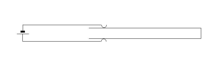

Приверженцам идеи СМП вопрос:
Какие силы, и на какие части со стороны каких частей рельсотрона действуют в этом случае?
(рамки считать жесткими)
Имеет смысл указывать только те силы, которые заставляют этот тромбон раздвигаться.

MC пишет: От балды нарисовал?
Абижаишь!
Ночью приснилась.

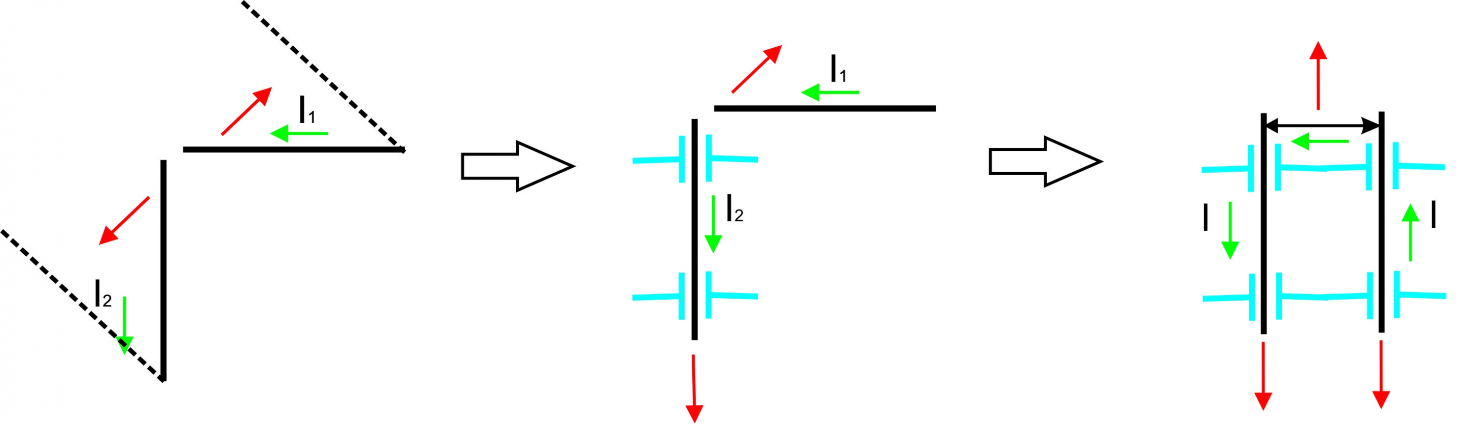

MC пишет: А почему СМП возникает только в месте контакта? Да еще и отрицательное и положительное? Я не помню чтобы об этом писал Николаев.
Уважаемый MC,
Давайте я Вам объясню, откуда там берется СМП, поскольку этот флудоносный тролль сейчас загадит всю ветку.
У них считается, что в точке контакта существует разрыв тока. Соответственно, поперечный элемент (снаряд) они рассматривают как самостоятельный элемент тока, на концах которого происходит накопление зарядов. Точно так же и продольный элемент – это разорванный контур с током, на концах которого тоже происходит накопление зарядов (противоположного знака).
Вокруг концов с ненулевой производной ðφ/ðt образуется скалярное поле (вспомните калибровку Лоренца).
А далее скалярное поле одного элемента контура воздействует на ток в другом элементе контура.
После чего о накоплении заряда можно забыть, поскольку в одной и той же точке – точке контакта – накапливаются заряды разных знаков, и в каждый момент времени они компенсируют друг друга.
(про силу притяжения между разноименными зарядами – тоже забываем, она тоже не в счет)

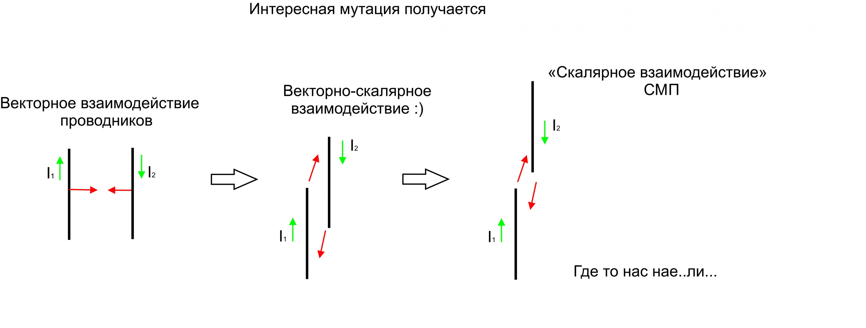

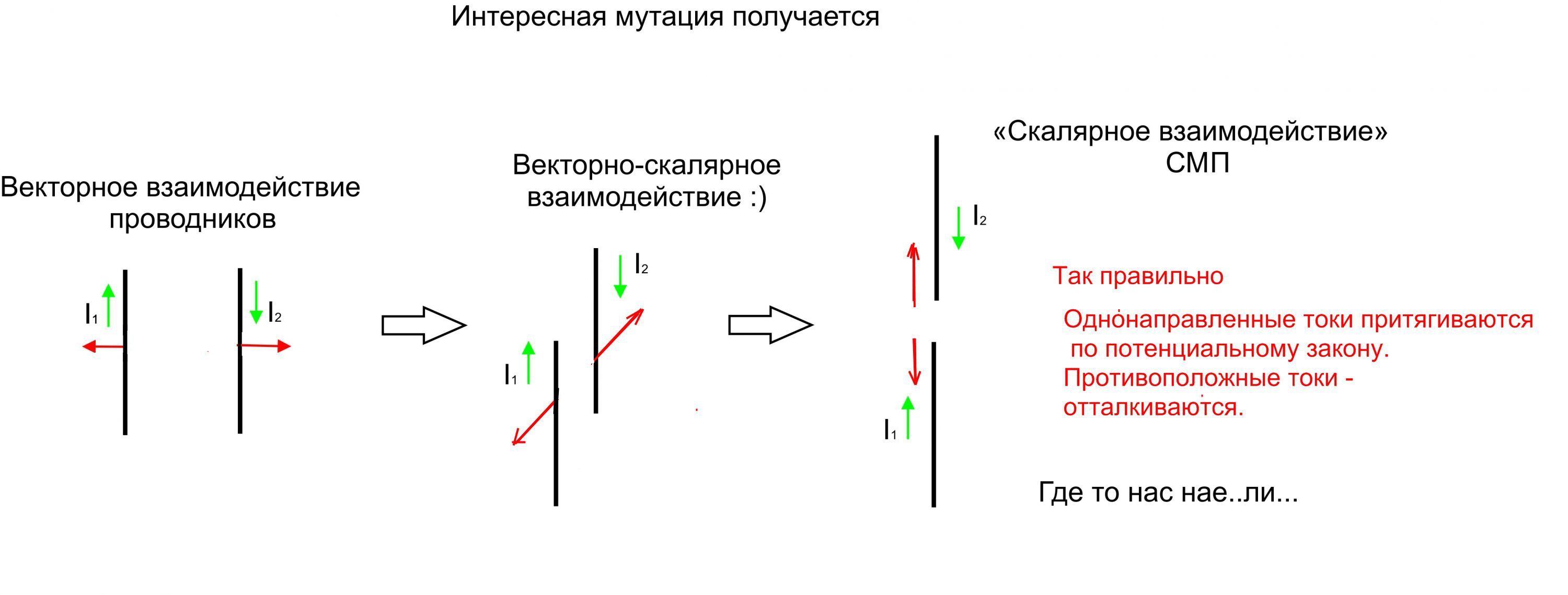

Наверное все дело в красных стрелочках... Надо их СТРОГО перпендикулярно нарисовать, тогда можно добавить еще пару стрелочек и "получить" еще одно магнитное поле :)

Stasichev пишет:
Уже теплее...

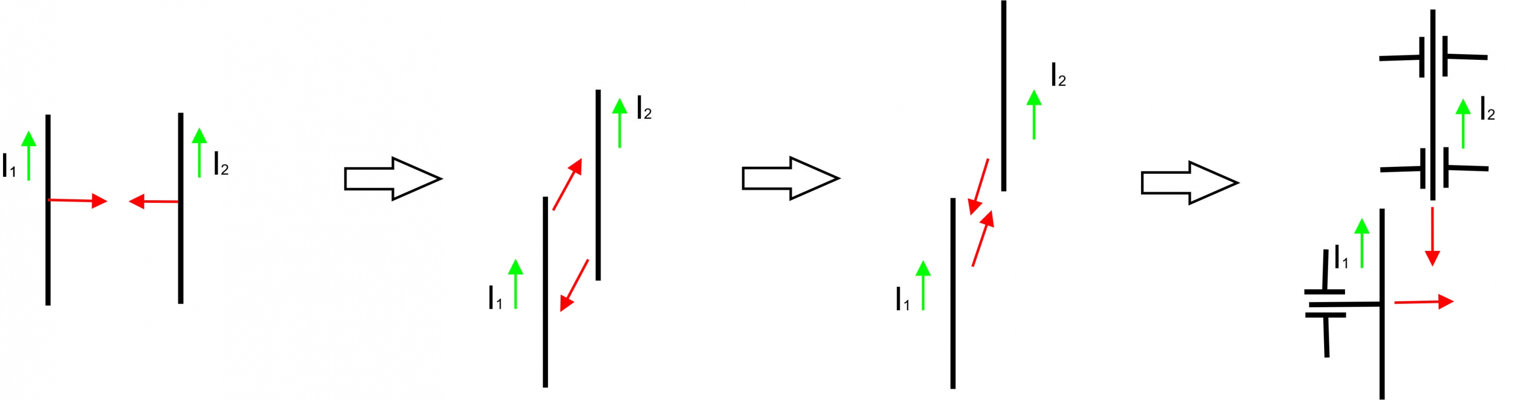

Исправлю явные ошибки.
Противоположно направленные параллельные токи - отталкиваются.
Причем, по потенциальному закону.
10 года 6 мес. назад 10 года 6 мес. назад от sector+.

Вот смотрите...
Биолон нарисовал, как должны взаимодействовать параллельные токи посредством СМП:
Biolon пишет: Исправлю явные ошибки.
А теперь примените это знание Биолона к рельсотрону:
По Биолону такой рельсотрон должен сдвигаться, а не раздвигаться.
Исправитель ошибок, ты наш...

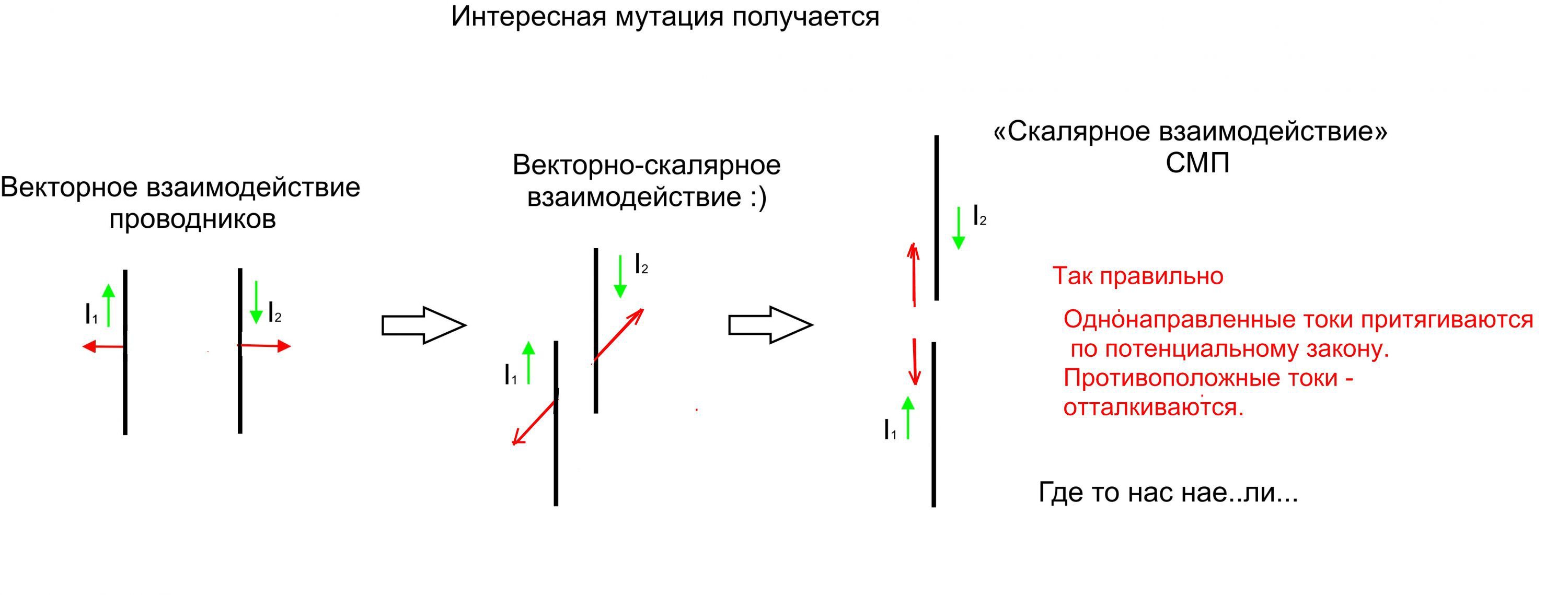

Каюсь, не правильно направление токов обозначил на прошлом рисунке. Я специально проводники расположил не на одной оси, чтобы показать взаимодействие векторного магнитного поля с проводниками, которое являет "фокусы" с "продольной" силой...

Stasichev пишет: Каюсь, не правильно направление токов обозначил на прошлом рисунке. Я специально проводники расположил не на одной оси, чтобы показать взаимодействие векторного магнитного поля с проводниками, которое являет "фокусы" с продольной силой...
Так пойдет. Одобряю.
