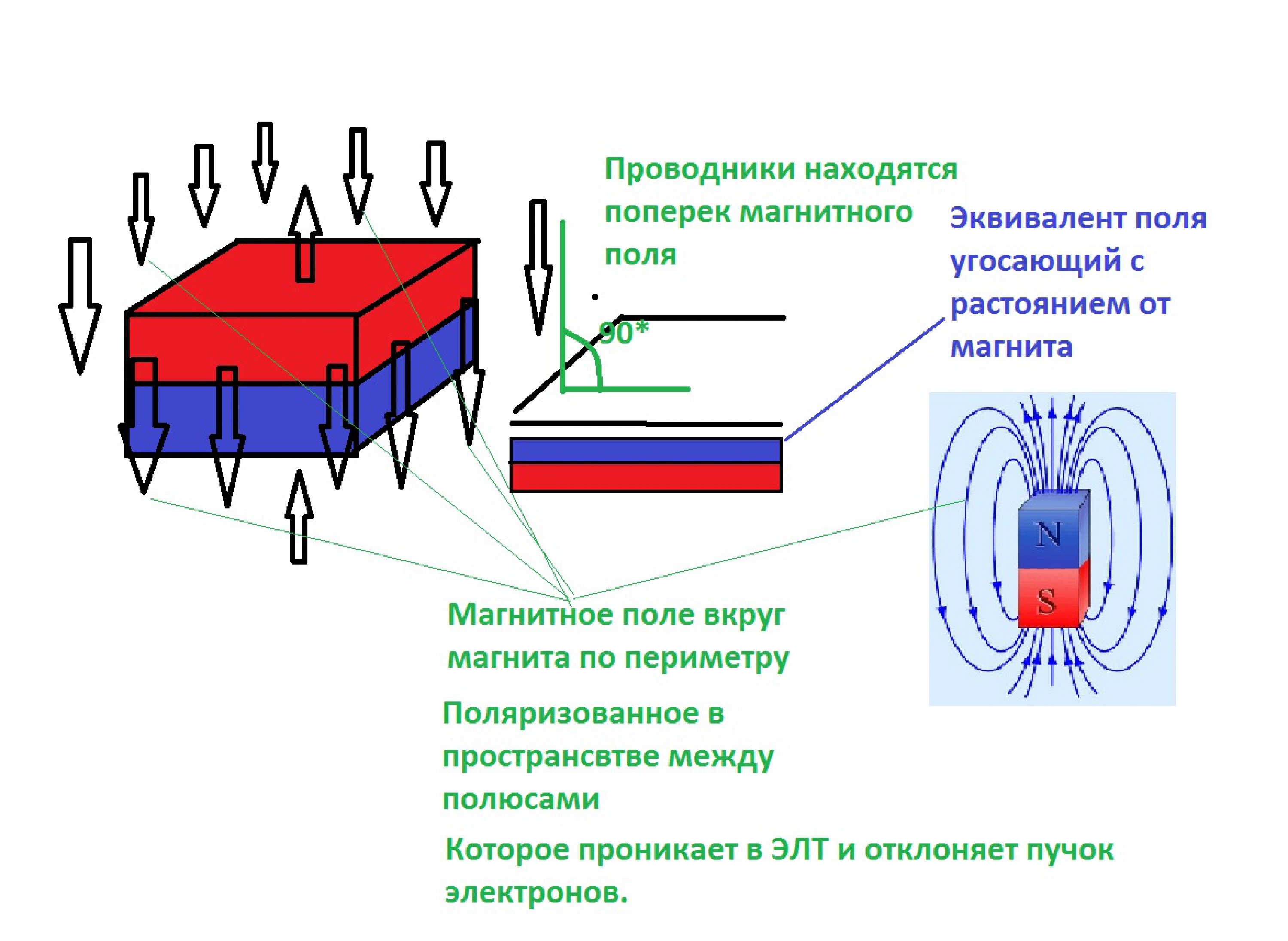

Ты друг не внимательно читал, что я тебе написал. На тесламетр в этой точке влияют сразу два разноименных магнитных поля, они его "уравновешивают".Нет у тебя продольного взаимодействия(ты его себе внушил), только поперечное смотри картинку выше, и представь что магнит-эквивалент движется относительно проводников.

Магнит -эквивалент движется ВДОЛЬ отрезка проводника. Покажите на МОИХ фото где ПОПЕРЕЧНОЕ взаимодействие.

Ну так отрезок у тебя не по всему периметру движения магнита, и каждый раз когда магнит проходит возле него, на проводник действует импульсное(переменное) поперечное магнитное поле и наводит эдс. Ты можешь сверху приближать и удалять магнит, тоже будет наводится ЭДС, поперек двигать. Пока переменное или импульсное магнитное поле поперек проводника в нем будет наводится ЭДС. Только вот максимальная напряженность магнита далеко от проводника, и эффективность такого генератора никакая...

Провел твой эксперимент, чтобы посмотреть чего ты там наблюдал, не обычного. Подключил осцилл, перемещая сборку магнита и обычный магнит вдоль п-образного проводника равным ширине проводника. При приближение одного магнита наводится ЭДС, при удаление ЭДС противоположная(направление ЭДС зависит от направлении магнитного поля), перевернул плоскость П-образного проводника на 90 градусов вниз(боковые проводники вдоль магнитного поля), центральный проводник на том же месте, ЭДС так же наводится и переворачивается, вроде как боковые проводники не сильно участвуют. Далее провожу магнитную сборку вдоль этого проводника, боковые проводники смотрят вниз(вдоль магнитного поля), при приближении одного полюса и удалении противоположного полюса ЭДС складывается. Получается когда центр сборки магнита по середине проводника равного по ширине одного магнита то эдс здесь максимальная, так как один полюс здесь приближается, противоположный удаляется. При удалении последнего магнита сборки, также наводится ЭДС противоположная. Признаю, моя ошибка в картинках, что ЭДС в боковых, есть, но она маленькая, так как разница в амплитуде не значительная, когда проводники боковые вдоль и поперек магнитного поля.
Теперь проанализируем данные, думаю из прошлого рисунка понятно, что проводник находится в перпендикулярной плоскости к импульсному(переменному) магнитному полю. Вокруг магнита(относительно оси намагниченности) поляризуется магнитное поле равномерно(особенно при секционной форме магнита, вдоль скругленного бока перпендикулярное магнитное поле равномерное), максимальная напряженность в центре полюсов. А если магнитное поле равномерное вдоль скругленной рабочей области магнита, то при приближении магнита к проводнику магнитное поле наводит эдс, когда центр магнита по центру проводника, напряженность поля уже не нарастает, так как оно равномерное, при удалении снова нарастает(противоположно). При классическом исполнении, эдс нарастает до совмещении центра проводника с центром полюса, где максимальная напряженность поля. А здесь в центре эдс уже не наводится, напряженность поля больше не нарастает, оно равномерное вдоль всего векторного взаимодействия магнита с проводником. Другими словами, напряженность магнитного поля поперек проводника изменяется при приближении и удалении магнита или сборки магнитов.
Но это обычное векторное поле. И максимальный тормозной момент такого генератора при приближении и удалении магнита от проводника.
