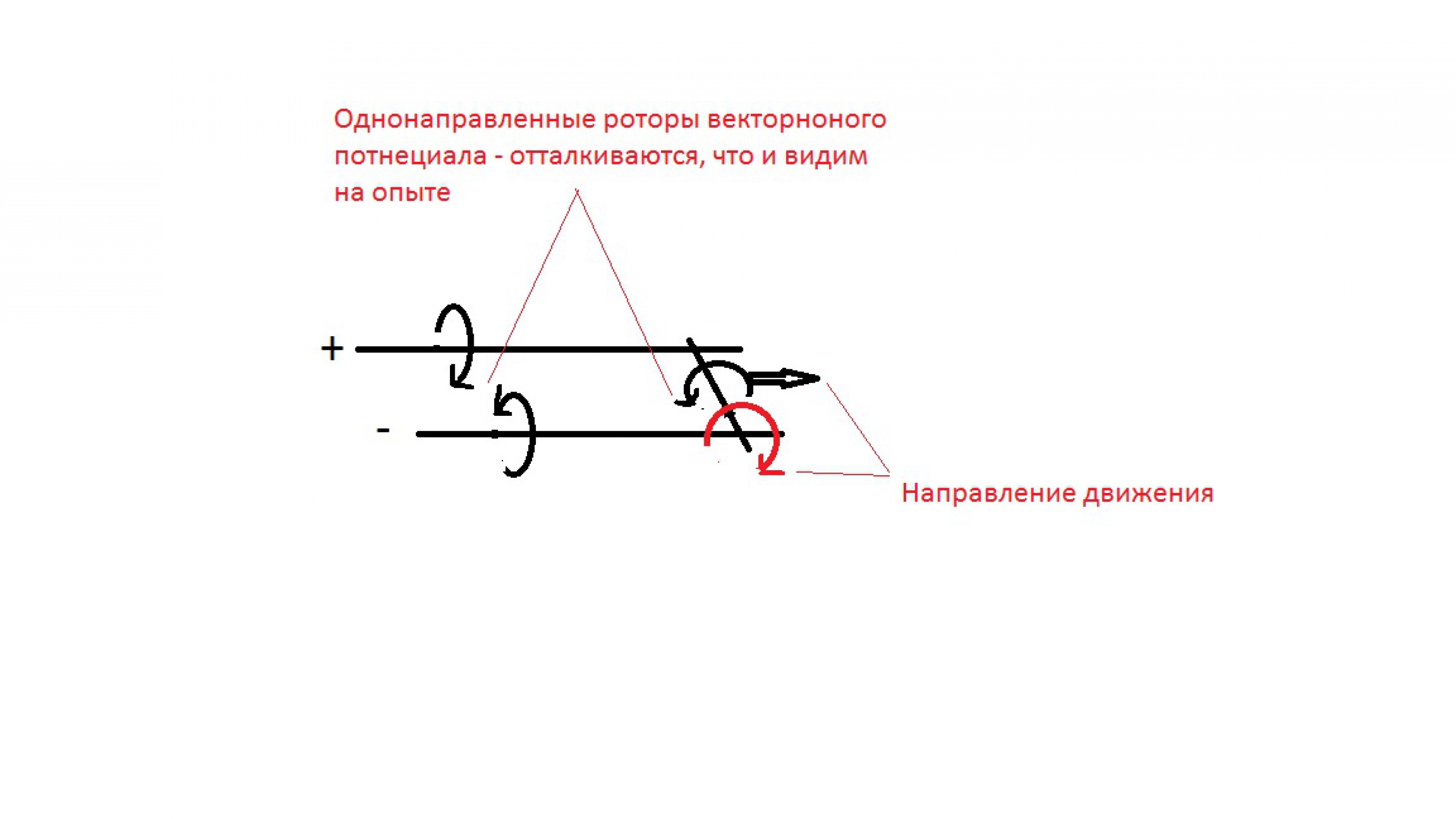

2. А чем вас не удовлетворяет пример с рельсостронной пушкой? Прекрасный пример, доводящий до белого каления профессоров на кафедрах электродинамики.
Не сомневаюсь, ведь профессор не догадался, что в П-образном проводнике, сильное взаимодействие именно векторного магнитного поля, просто он решил, что если проводники с током(рельсы и снаряд - торец П-образного проводника) находятся под углом 90 градусов, то они взаимодействовать не будут с точки зрения векторного потенциала, но если разобраться то ротор векторного потенциала обеих рельс направлен внутрь с одной стороны(сверху или снизу в зависимости от полярности) так же как и ротор торца(снаряда) то получаются одноименные(однонаправленные) полюса относительно сторон взаимодействия проводников вот они и отталкиваются - выталкивают снаряд(рельсотрон) или рамка движется в "собственном" магнитном поле, так как силы ее раскомпенсированы относительно "собственного" магнитного поля, хотя мы знаем, что магнитное поле принадлежит пространству а проводник его только поляризует.
Из чего следует очень логичным, почему оба рельса отталкиваются назад и П-образный проводник движется вперед, а также отталкивание торца(снаряда) от магнитного поля боковых проводников(рельс) сильнее, чем отталкивание рельс от магнитного поля торца(снаряда) - силы раскомпенсированны в пространстве, а не только по величине, но они взаимодействуют, как векторные величины. А если снаряд(торец) толкало бы скалярное поле рельс, то очевидно, что в рельсах это поле было бы разнонаправленным! Так как на каждую рельсу поданы разные полярности тока, то снаряд или проводник съезжали вправо или влево, в зависимости от направления тока. Просто этот "парадокс" с нескомпенсированными(2+1) проводниками под прямым углом исключительно из-за математических ограничений и является обычным и логичным следствием взаимодействия векторных полей проводников под прямым углом раскомпенсированных в пространстве.

1. Сила отдачи действует на рельсы в рельсотронной пушке вдоль протекающего в них тока?
2. Сможете написать тут формулу, с помощью которой можно вычислить эту продольную силу?
Классическая электродинамика (смотрите учебники) такой продольной силы не знает и знать не желает. А отдача в рельсотроне все равно есть.
Извините, если я вас обидел.
1. Сила отдачи в рельсотроне на рельсы однонаправленная а токи в этих рельсах "текут" в разные стороны, по вашей логике "скалярной" не может быть движения снаряда, так как векторы скалярного поля скомпенсировали бы силы. Да, сила отдачи на рельсы вдоль тока, но только потому что рельсы скреплены между собой, так бы они разлетелись назад и в разные стороны, так как магнитное поле снаряда находится к ним перпендикулярно то силы взаимодействия каждого проводника находятся под углом 45 градусов(взаимо-отталкивание рельс 45* и снаряда 45*), для рельс это назад и в сторону, для снаряда вперед и внутрь от каждой рельсы (от чего он так хорошо центрируется), и все это от взаимодействий векторного магнитного поля.
2. "Продольная" сила эта рассчитывается по Амперу для векторных полей.
