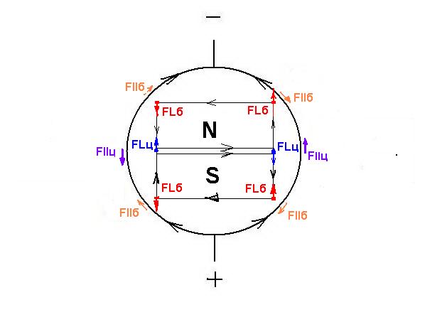

Сходство с опытом №21 Николаева обманчиво, на самом деле в данном случае настолько всё несхоже, что магниты будут вращаться строго в противоположную сторону относительно опыта №21. Как верно подметил Biolon – автор перепутал полюса магнитов, поэтому и возникла обманчивая схожесть с опытом №21 и куча ещё всего непонятного, рассмотрим рисунок:
Здесь изображена только часть сил, действующих в системе, на самом деле их значительно больше, но остальные силы мы не рассматриваем, т.к. они скомпенсированы(направлены на деформацию конструкции). Николаев в своих рисунках также опускал аналогичные силы из рассмотрения, чтобы не усложнять процесс понимания, кому интересно, может самостоятельно эти силы разрисовать и убедиться, что они направлены только на деформацию конструкции.
На магнит СК действует группа из боковых (угловых) и центральных сил Лоренца FLб и FLц, направленных встречно, однако в данном случае суммарное значение сил FLб будет больше чем FLц, даже несмотря на то, что они инициированы кольцевыми токами, расположенными в данном случае под углом около 45º, потому, что центральная удвоенная токовая составляющая СК наиболее удалена от кольцевых токов, а углы СК – максимально близко к ним расположены, а напряженность МП, как известно, обратно пропорциональна квадрату расстояния.
Lenseffect пишет:
Второй опыт (с вертикальными СК) - это чудо! Я в шоке и жду объяснений. Желательно на пальцах )))
Прошу понять меня правильно. Я новичок в этой теме. В какой-то мере, я представляю массу робко заинтересованных, но так и не написавших сюда людей. При ответе прошу это учитывать.
Во втором опыте с вертикально расположенным СК, верхняя и нижняя стороны СК выходят из плоскости кольцевых токов и удаляются от неё, средняя – остаётся на месте, в итоге – силы FLц в этом случае уже превышают FLб и магнит начинает крутиться в обратную сторону, кольцевой проводник будет испытывать продольные силы реакции FIIб и FIIц, куда ещё проще объяснить я незнаю.
Спасибо сказали tokar_ev, Biolon, Lenseffect

Замечательный ответ. Я очень благодарен за такое простое и доступное моему пониманию объяснение. Стыдно признаваться, но про боковые токи я даже и не подумал.
