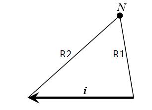

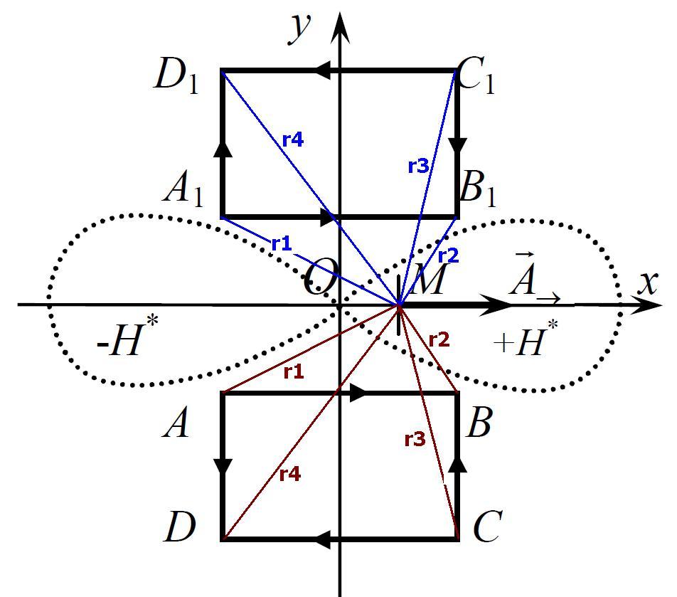

Обнаружил грубейшие ошибки у Томилина А.К. в его монографии "Обощённая электродинамика" в которой он чудовищно переврал Николаева, например на 40-й странице данной монографии изображён рисунок(я его немного дополнил):
изображены два зеркальных токовых контура ABCD и A1B1C1D1(фактически как в магните Николаева) и читателю предлагается поверить на слово, что выполнив дивергенцию векторного потенциала, получим следующее выражение для напряженности СМП в любой точке на оси Ox:

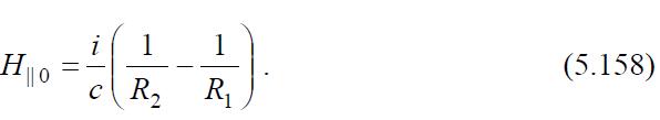

А теперь вычислим данное выражение самостоятельно, воспользовавшись выражением 5.158 из монографии Николаева "Электродинамика физического вакуума 2004г.":
где HII0 – это напряженность скалярного магнитного поля в некоторой произвольной точке от линейного отрезка тока(i), где R2 и R1 – это расстояния от концов отрезка тока до некоторой точки наблюдения N. Чтобы не запутаться(как это случилось с Томилиным А.К.) будем считать(из условия, что положительное СМП образуется спереди движущихся положительных зарядов), что R2 – это расстояние до наблюдаемой точки от того конца отрезка тока, из которого ток вытекает, а R1 – соответственно от того, в который ток(i) втекает.

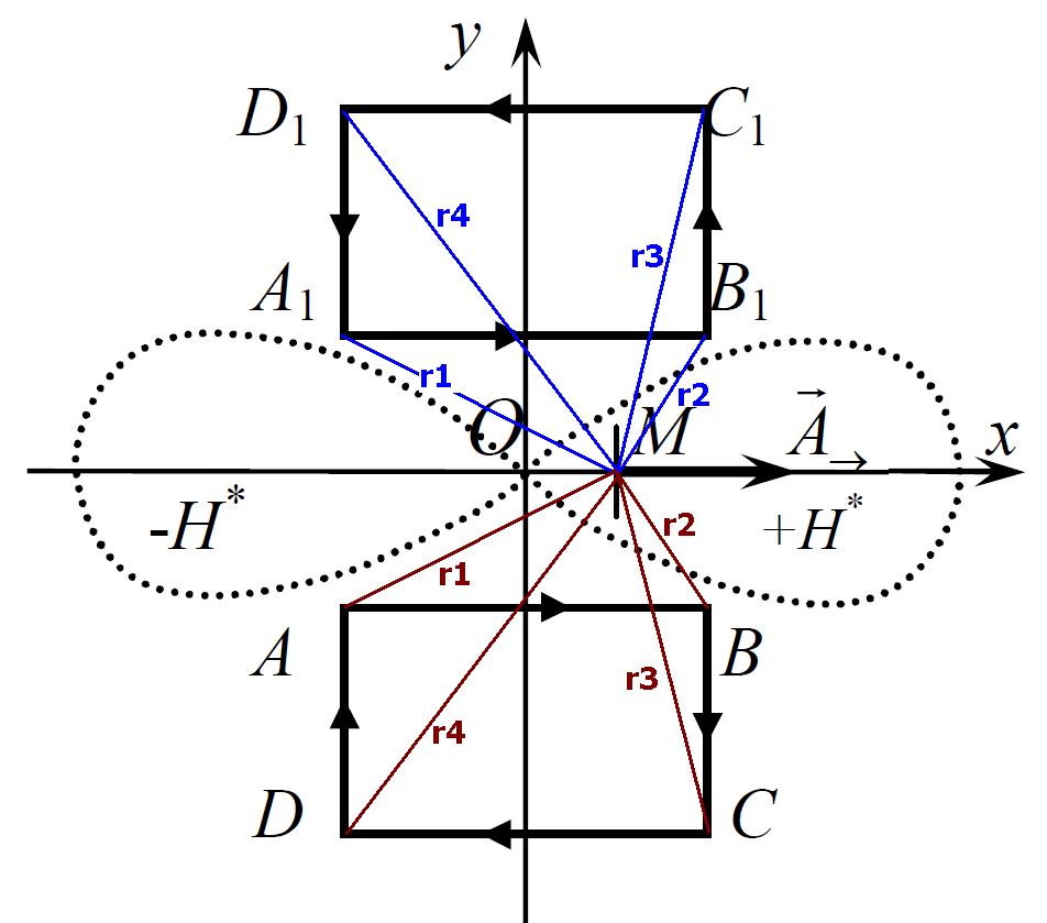

Сразу уточню, что данное СМП вычисляется(как и у Томилина) в условиях отсутствия каких-либо пробных зарядов вне контуров. Просуммируем СМП от всех восьми токовых отрезков в точке М в следующей последовательности: AB+BC+CD+DA+A1B1+B1C1+C1D1+D1A1, получим следующее выражение для результирующего СМП в точке М:
что лишний раз убеждает в том, что СМП от любых комбинаций токовых контуров с постоянным током, всегда равна нулю, однако Томилин, ошибившись в двух знаках, получил СМП-диаграмму в виде восьмёрки, выстроив из этого целую теорию и нагло пропихивает в головы тысяч людей, верующих на слово. Простой анализ показал, что формула Томилина (6.1) справедлива для токовых контуров следующей конфигурации:
Понятно, что такое распределение токов в реальных контурах невозможно.
Страшней всего, что замечательный и уважаемый экспериментатор Сергей Дейна тоже поверил этому на слово и уже навалял кучу роликов на ютубе, где периодически рисует эти бредовые восьмёрки вокруг токовых элементов, пытаясь показать распределение напряжённостей СМП. Ввели даже понятие – статическое СМП, ну бред чистой воды! Самое интересное, что у Николаева ни в одной из его работ, вы понятия статического СМП не встретите, а также таких диаграмм нигде не встретите, кроме случая одиночных зарядов конечно, для которых это безусловно справедливо. Николаев, в отличии от остальных, был очень грамотен, а в выводах и формулировках осторожен и аккуратен.
Люди! Опомнитесь пока не поздно! Статического СМП не бывает, т.к. его образование обязательно должно сопровождаться бесконечным накоплением или убыванием заряда в некоторой области пространства(это как постоянный ток в конденсаторе) и в конечном счёте соответствовало бы бесконечному и непрерывному накоплению потенциальной энергии в некоторой области пространства! СМП вокруг любых комбинаций токовых контуров с постоянным током, постоянных статических магнитов любой конфигурации – всегда равна нулю! Теория СМП итак уже признана лженаучной, а с таким подходом она ещё 200 лет оттуда не выкарабкается!
