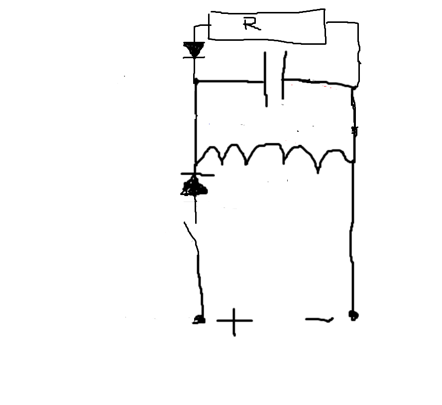

Конечно, поможите! Буду только благодарен! Думаю, что и не только я...
Для простоты разбора предлагаю вот эту схемку.

Схема экономии электричества в два раза . #77604
А с чего-ж ей не увеличится? Кондер заряжен, индуктивность делает выброс ОЭДС меняя полрность. Кондер этим дополнительным выбросом и перезаряжается меняя свою полярность на противоположную. Главное чтоб он потом обратно в эту индуктивность не разрядился, а в нагрузку. Добавим еще ключик.

Схема экономии электричества в два раза . #77606
Mehanikc пишет: Конечно, поможите! Буду только благодарен! Думаю, что и не только я...
Механик, всё будет совсем не так как ты себе на фантазировал. :( В самый первый момент времени, при включении ключа, произойдёт быстрый заряд конденсатора от ИП. Затем, начнёт протекать ток через индуктивность, постепенно увеличиваясь, до "предельных" параметров. Далее, когда ключик разомкнётся, не будет абсолютно никакого ВЫБРОСА ОЭДС, так как ток катушки "замкнётся" через нагрузку и диод, включенный, для ЭТОГО тока, ПРЯМО.Конденсатор же в это время, будет ТУПО перезаряжаться сам на себя, используя для этого индуктивность и не отдавая нагрузке, абсолютно нихрена из того, что он поимел от ИП (тратя свою энергию на нагрев провода катушки). Соболезную. :(
