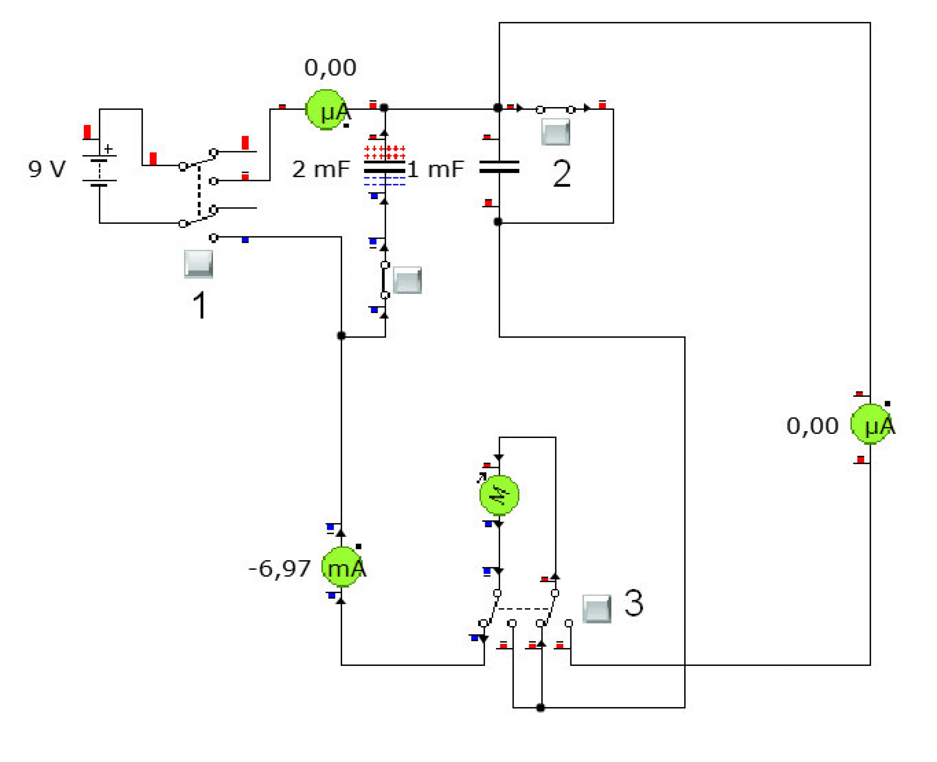

Моделировал процесс в программе Crocodile Technology - Yenka .
Первый эксперимент .
С помощью первого выключателя зарядил конденсатор 2 mF , второй выключатель был замкнут , третий выключатель включил на начало эксперимента , и двигатель сделал 9 оборотов .
Второй эксперимент .

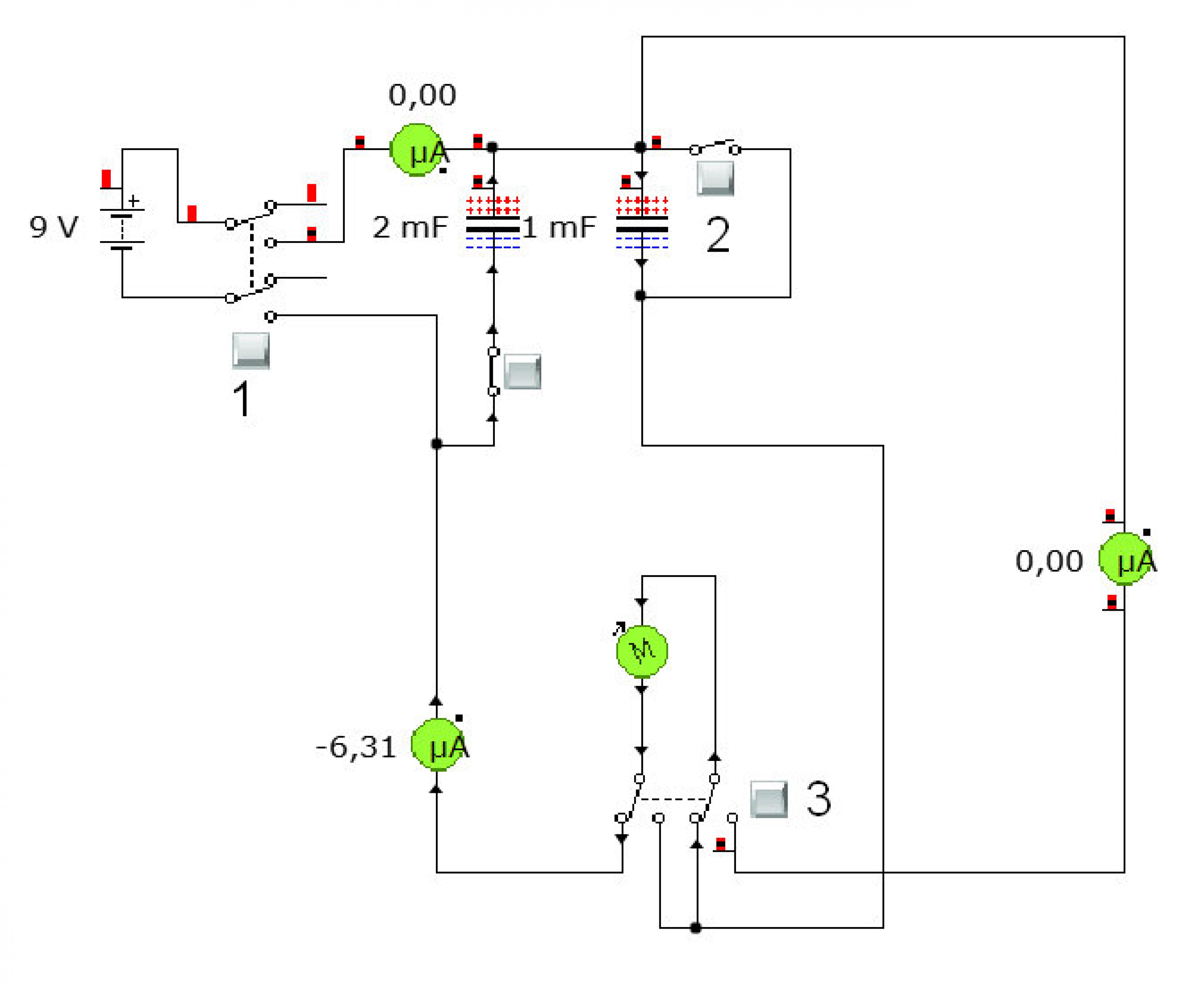

Всё тоже , только разомкнул выключатель 2 , и теперь ток шёл через конденсатор 1 mF , потом когда ток не шёл ( видно по амперметру ) я переключал
выключатель 3 , туда сюда до полного разряда конденсаторов , и двигатель сделал 18 оборотов , что есть в два раза больше чем в первый раз .

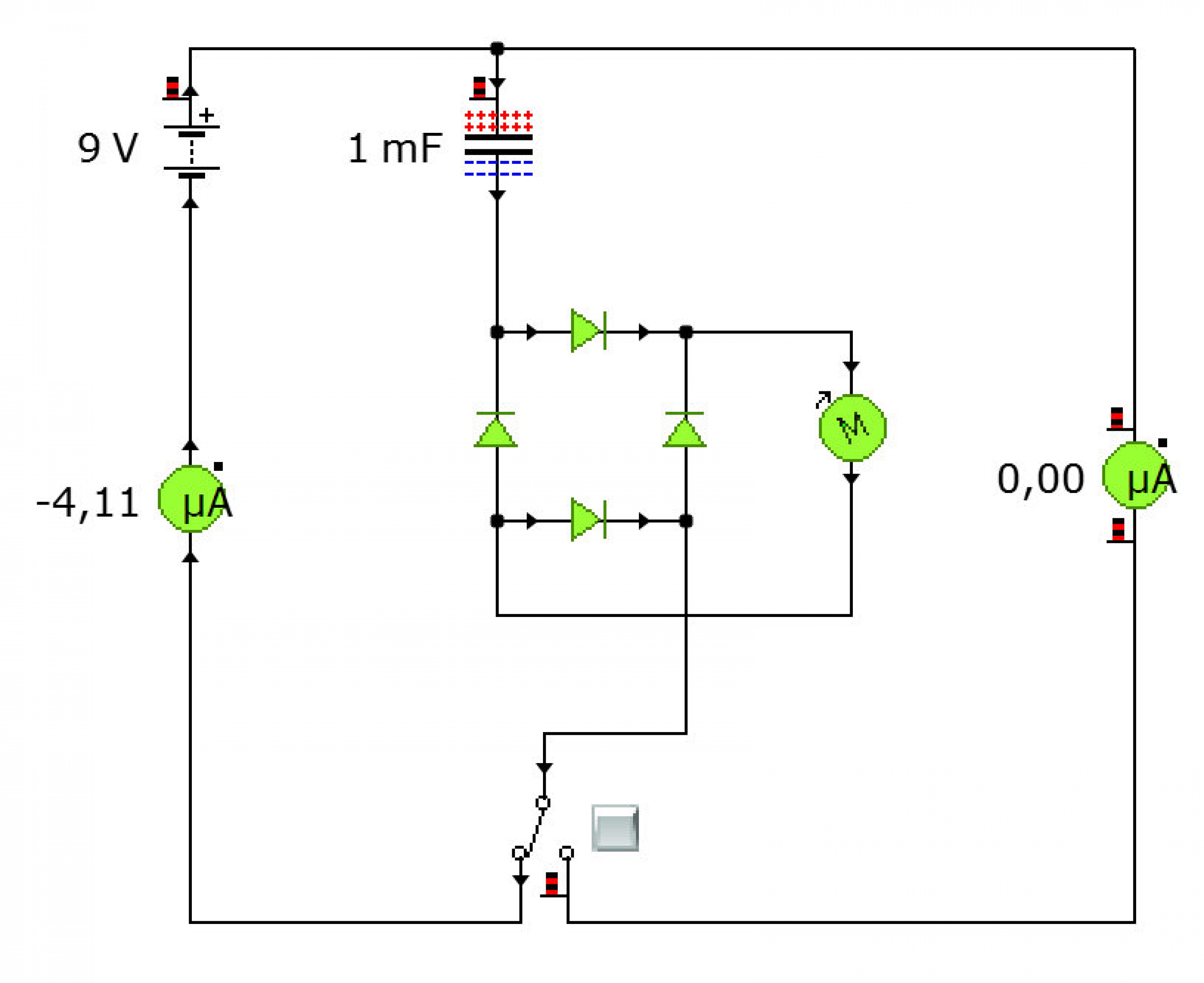

Ещё упростил схему , выбросил всё лишнее ( более простой выключатель ) , из батарейки на выходе получается переменка , для этого и диодный мост .
Клацал мышкой , а вместо этого туда можно генератор прямоугольных импульсов на 555 таймере , и два управляемых ключа .
yadi.sk/i/npvSi6Zcq9JBt

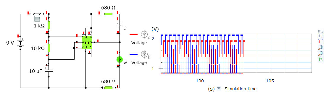

555 Таймер может переключать выключатель из заданной частотой , и у него как раз оба положения не пересекаются , когда один включен то другой выключен и наоборот .
yadi.sk/i/fHXXeySfq9Kkj

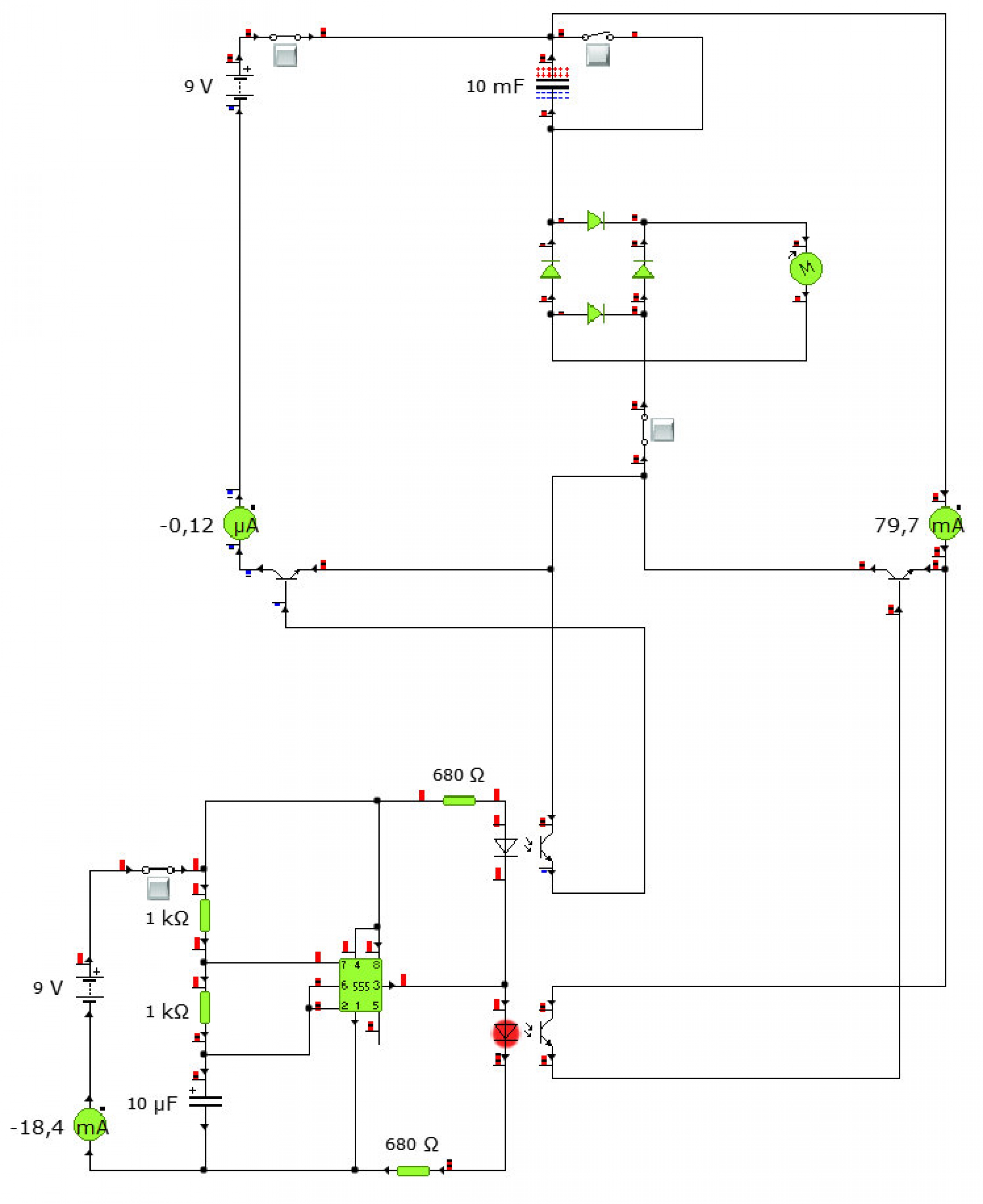

А у меня пока не получается сдружить мигалку с переключателями на большой нагрузке , программа симуляции виснет на полевых транзисторах .
А на маленькой нагрузке что то получалось . Смоделировал с развязкой по питанию .
yadi.sk/i/9x2qu7m8qCNhT

Идея понятна.....
Только зачем тут нужен мост???????
Хватит и одного диода с соответствующим током.....
Да и вообще диод лишний - сразу моторчик надо ставить от переключателя до обкладки кондёра напрямую.....
быстрее вращаться будет.....
Только на симуляторах такое включение скорее всего будет глючить.....
А вот что делать с ЭДС при работе самого мотора.........

Можно и без моста , например если туда подключать лампочку или тен , или трансформатор .

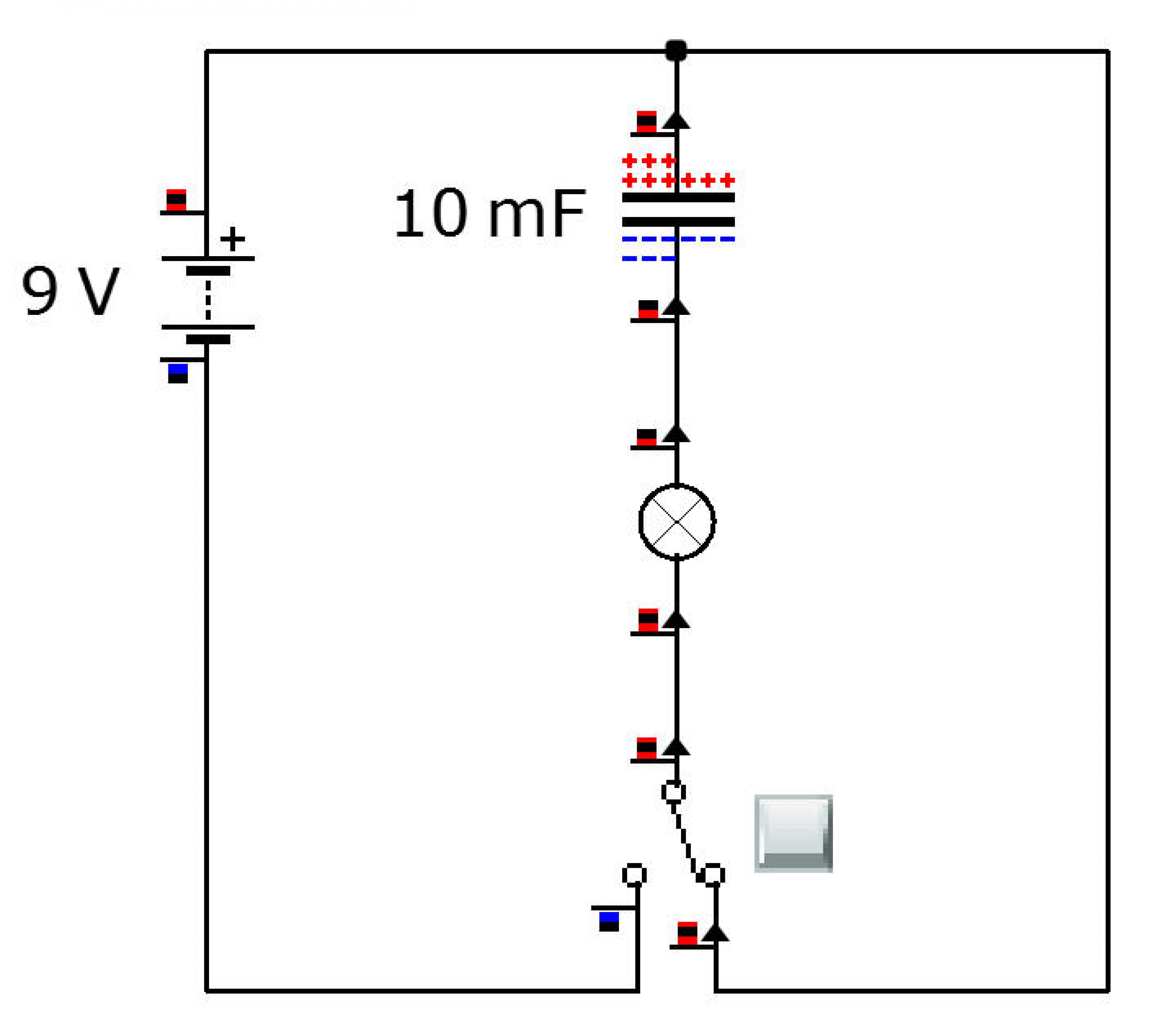

Вот самая простая схема , это и есть идея .
Осталось только выключатели сделать автоматическими .
yadi.sk/i/AkXb_d-IqCoHi
