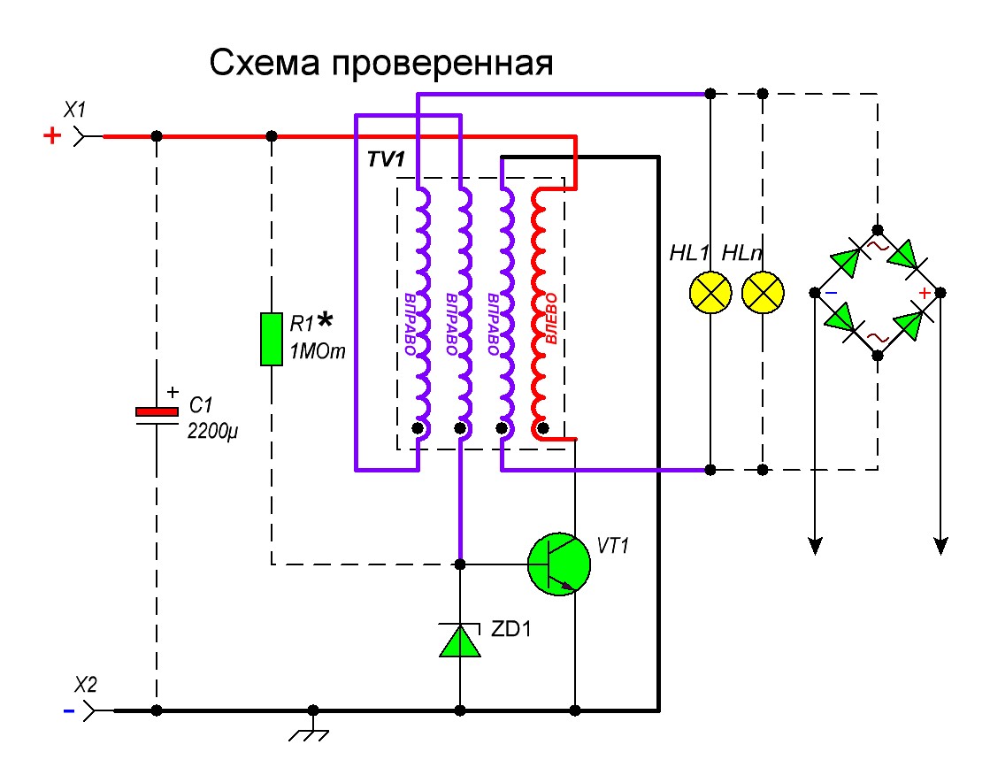

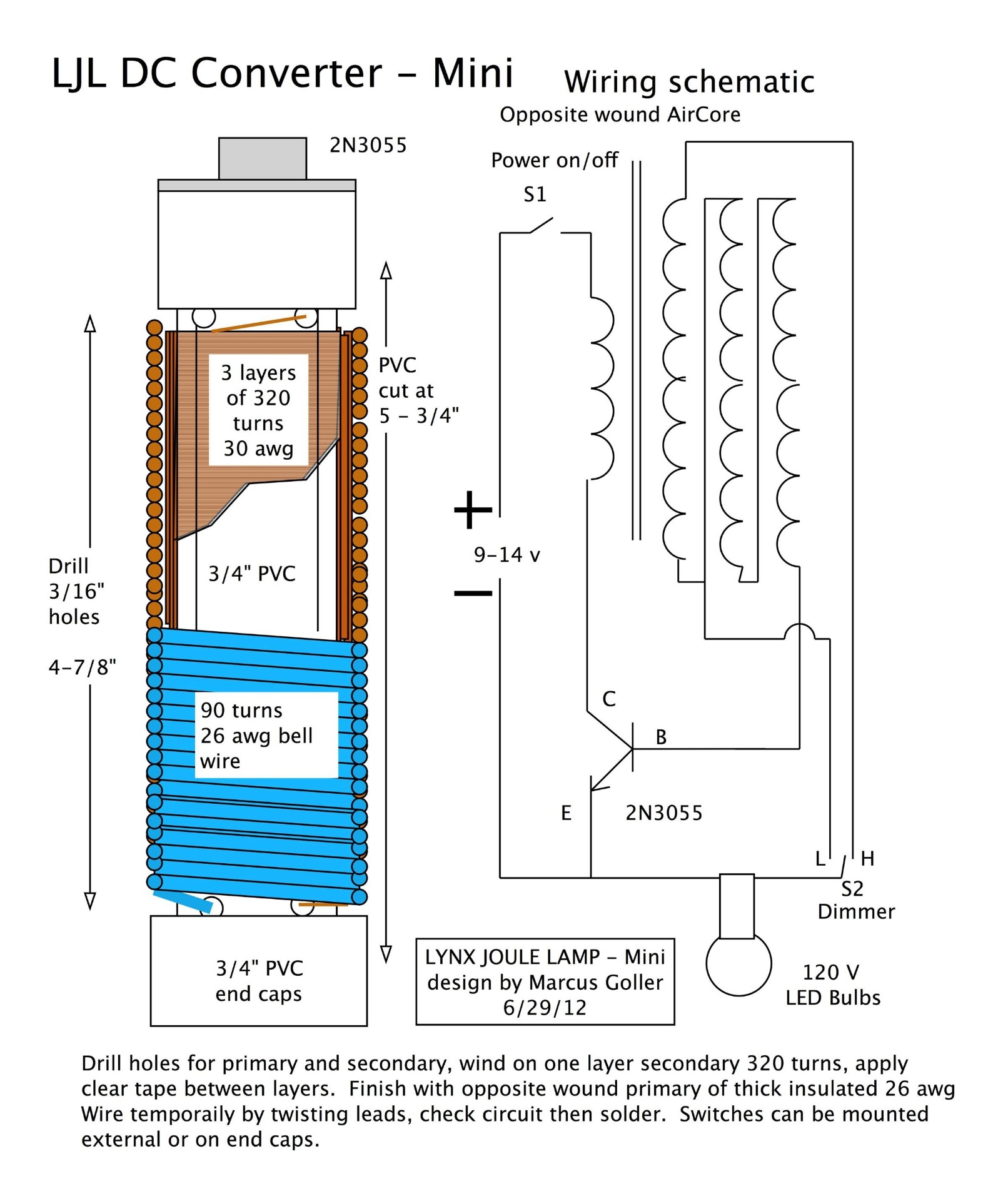

Для стабильного запуска я применил резистор для смещения на базу транзистора в районе 1 МОм, 1,5 MOm запуск с толкача, надо прикоснуться к проводу с нагрузкой или выводам транзистора. И ещё здесь как и в любом качере одни транзисторы более эффективны, другие менее. Потом транс - на одних вариантах типа как в видео нашего парня эффективность одна, на других, типа трубки или петли размагничивания кинескопа другая эффективность, вот как-то так. Повторить-то у парня получилось сразу
, а вот на счет производительности, тут уже подбирать варианты разные придётся, если конечно интерес к этому делу есть. На трубках, например, производительность выше и с трубками можно с разными типами сердечников опыты ставить, либо как у Маркуса вообще без сердечника сделать, либо типа петли размагничивания кинескопа катушки намотать. И ещё количество обмоток типа как я выложил, три слоя - три резонатора тоже стоит учитывать.
Да, ты прав, надо пробовать и настраивать. Бывает, что один и тот же чел делает две конструкции по одной и той же схеме с одинаковыми моточными данными и одинаковыми деталями.. В итоге - одна конструкция "заводится" с полтыка и работает отлично, другая - не заводится, хоть ты тресни...

Надо будет конкретно с длинами провода поэксить, у Маркуса в видео без сердечника метров 20 - 40 в слое, и слоев 3, то есть полноценные резонаторы, единственно провода много на такую самоделку уйдет... У меня кстати первый слой порядка 40 м провода ушло где-то 0,18 , второй слой провод где-то 0,3 и третий слой 0,7, а коллекторная 2,5 квадрата...
Провод не проблема, найду любой. А какой у тебя транзистор? Без стабилитрона база не вылетает?

Без стабилитрона они тут долго не хотят жить, можно диод поставить, просто у меня ещё банка этих старинных стабилитронов осталась, вот и леплю их, к полевикам они лучше подходят. Транзистор не помню, ампер на 5, буржуйский, для качеров специально отдельно откладывал, еду на каторгу, к новому году только дома буду )))Провод не проблема, найду любой. А какой у тебя транзистор? Без стабилитрона база не вылетает?

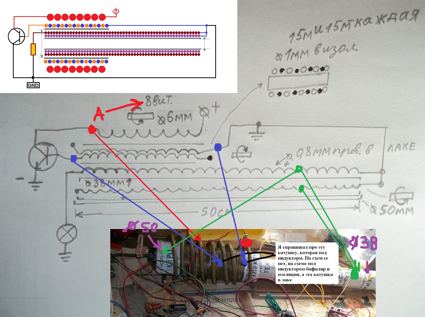

Верно Незнайка.Очень похожа на схему Пагосяна.

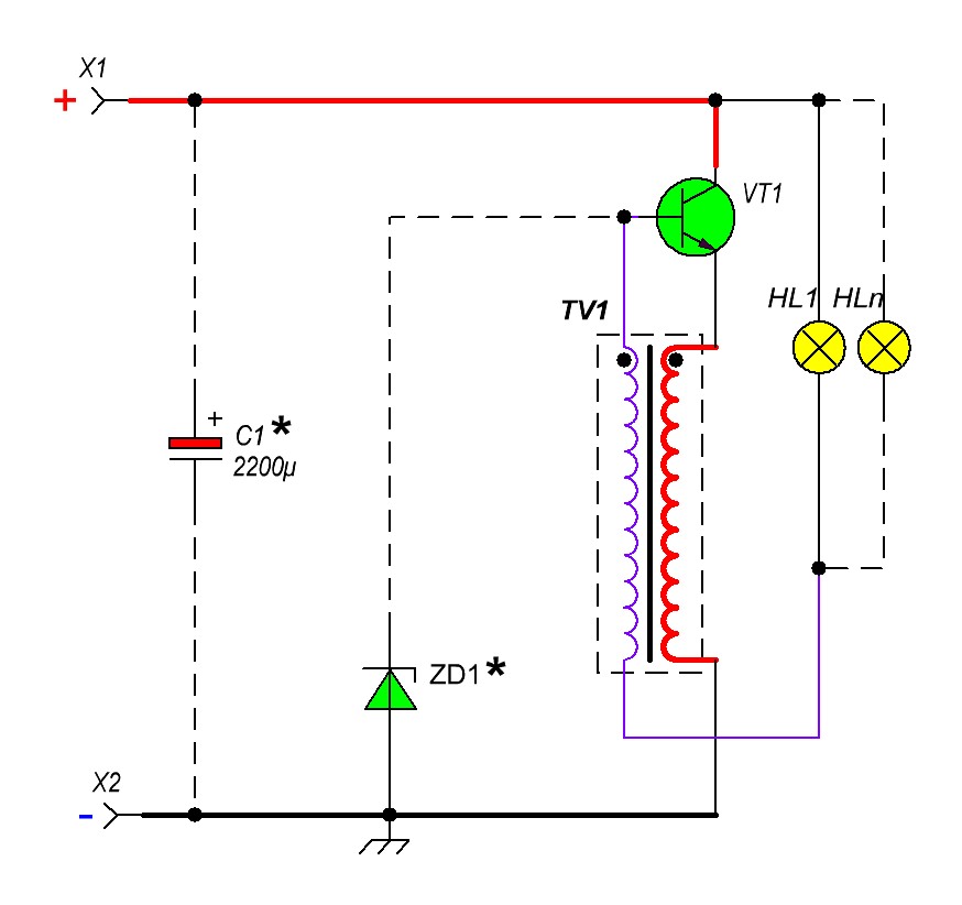

Привет всем ! Через час на поезд на работу катить. Вот, только оживил очередной микроэнерджайзер
по вот этому видосу
по проводкам смотрел коммутацию, вышло только так как на схеме
Работает пока на микротоках, при 9 Вольтах питания матрицу на 14 светодиодов 3,6 Вольта засвечивает, ток потребления 4,5 мА всего, штучка получилась небольшой, в видосе у автора посерьезней резонатор, волна получше, у меня она пока что просто ожила, на базу транзистора смещение через мегомы подбирать ещё скорее всего придется, феррит в резонаторе особо и не нужен, от него меняется режим работы, в общем пока заготовка родилась, просто может кто пока я пахать буду сумеет эту штучку как надо распедалить, вот и выкладываю её
Слои мотал в одну сторону, первый слой - базовый резонатор, второй слой инициирующая катушка, я ее аж в два слоя намотал как обычную, потом с точки, где на второй слой переход пошел, сделал отвод и туда минус схемы подключил, получилось так, что второй слой инициирующей катушки стал съёмной обмоткой, ну это уже частный случай, можно как у автора все оставить. У автора инициирующая катушка вообще бифиляром подключена, в два провода намотана она.
И вот стоит ли мотать слои в одну сторону - это надо будет точно проверить, может и в разные стороны намотка прокатит

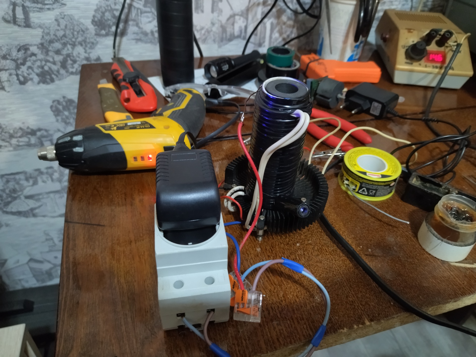

Перемотал индукторную обмотку бифом в два провода, как у американца, отвертка электрическая заряжается, транзистор высоковольтный от монитора биполярник дубовый.
Ещё один резонатор почти готов, провод 0,3 метров 40.
Обратка по питанию прет, выставил 9 вольт, обратка до 15 вольт вход раскачала, выход бп через диоды отвязан от нагрузки, если по плюсу обратно отрицательный импульс пойдет, то транзисторы NPN должны закрыться и вообще никакого питания не будет, а здесь все наоборот, микрух в бп нет, стабилитронов тоже нет, все на транзисторах, схема древняя из за бугра, с самостабилизацией. Вообще конечно импульсы не проследишь, может и они как то пролезли и транзисторами в бп рулят
