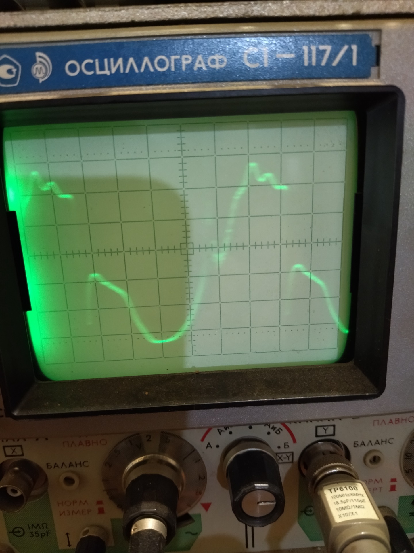

Моя осцилка под нагрузкой, мультиволновые процессы, частота в частоте, и это все на одном транзисторе, + есть некие ударные процессы :)

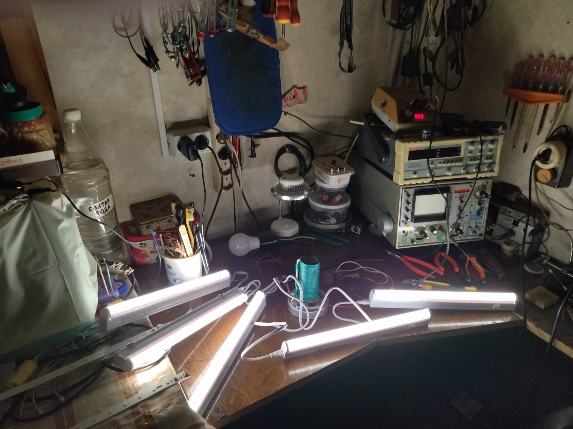

Если добавить сердечник, то производительность растет на глазах и ток по входу падает астрономически :)
Если я правильно тебя понял, то в этой гравицапе есть интересные нюансы и весьма неплохие перспективы. Так?
Если так, то надо откапывать из-под снега гараж с катушками провода и мотать, мотать, мотать, мотать :) :) :)

Ну да, гравицапа полна сюрпризов :) Самый главный сюрприз - это простота и повторяемость, я влепил транзистор что валялся под рукой и гравицапа запела, Маркус использует исключительно 2N3055. Так-же можно применить сердечник для улучшения производительности. При увеличении нагрузки автоматом меняется частота, качер сам определяет и решает как ему работать, можно добавить мегомный резистор на смещение на базу, главное что-бы ток смещения не мешал качеру самостоятельно работать и не сменил свободные колебания качера на навязанные принудительно, качер не сотрудничает с теми, кто любит навязывать свои правила :)

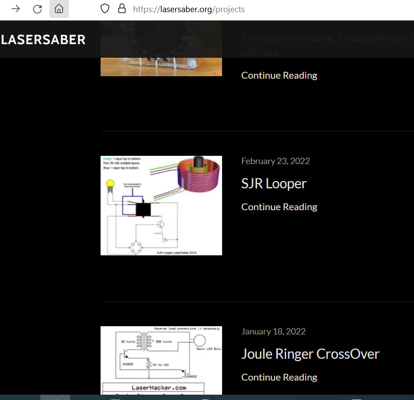

Вот ещё видео нашел от американцев, старое, там и лампу накаливания подключают и запитка от батарейки типа крона
На сайт их сложно попасть, санкции, антивирус сразу блокирует переход туда, только принудительно можно попасть
сайт

turisto74 БТГ #192384
сайт
Спасибо за ссылку, у меня их сайт открылся влет..
Мне на ютубе попался ролик нашего, русского парня, который попытался реплицировать пиндосского лазер-хаекера..
Результаты его репликации не радуют
