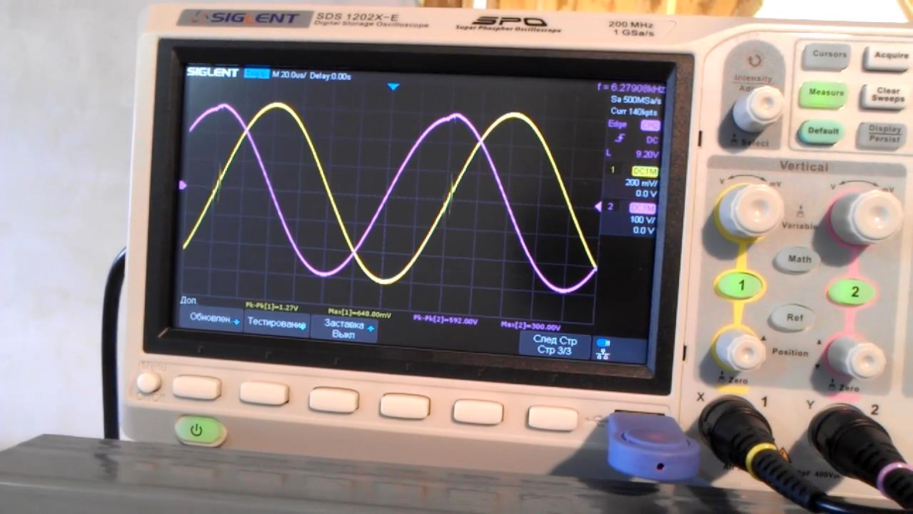

И этим всё сказано, раз нет времени вникнуть в работу схемы, то лучше не теряй его в этой ветке. Ключи открываются на время, несоизмеримо малое по сравнению с резонансной частотой любого из входящих в состав СКК контуров. Согласен, если бы скважность импульса была не 300, а в сто раз меньше, то вторая частота вполне могла бы вылезти. И в системе бы появились биения (ты же к этому клонишь?). Но потребление СКК при такой большой длительности импульса становится ограниченным только сопротивлением элементов и стремится к КЗ питающей сети. А толку от этого режима ноль. Думаешь, мы не пробовали так? Привожу осцилку с нормальным режимом работы, где ориентир берется на минимум потребления. Желтый - ток, сиреневый – напряжение на индукторе. Никакой второй частоты здесь нет и быть не может.
