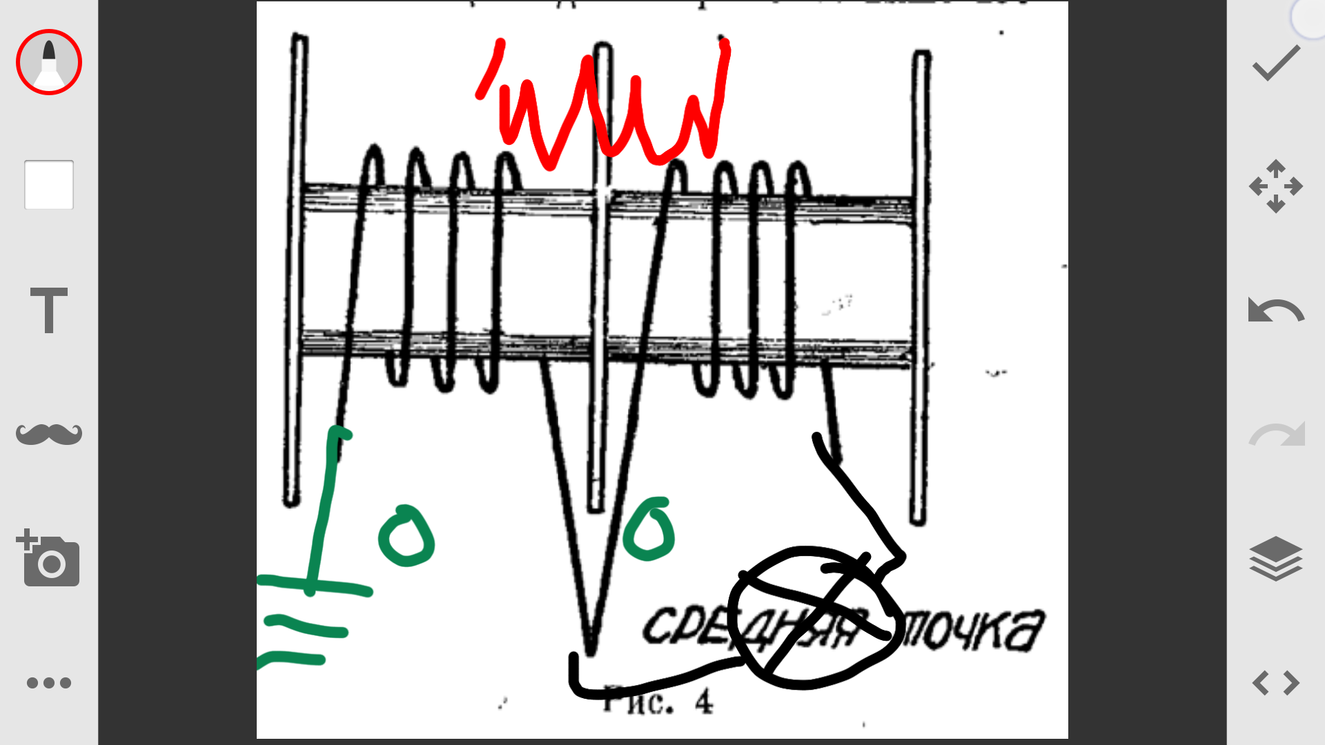

Средняя точка в трансформаторе,что говорит Смит
1) нужно понижать до трансформатора,потому ,что после будет трудно контролировать
2) я могу двигать л1 если мне нужно больше тока или больше вольт
Средняя точка,это искусственный ноль,та самая стенка блоха.

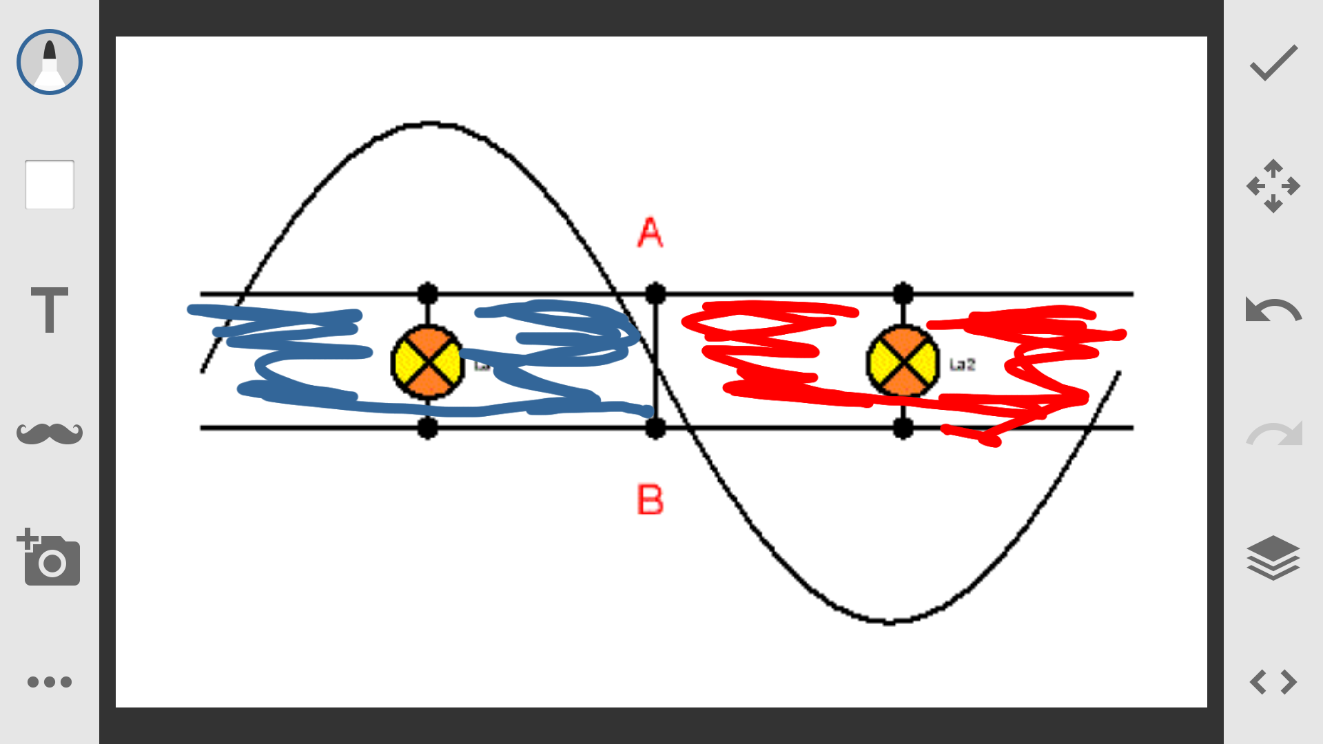

Если резонатор полуволновик, то на концах получается максимум напряжения минимум тока, в середине максимум тока минимум напряжения, тобиш земля, думаю дальше мудрить не нужно.

ну да максимум тока, если взять длинную линию вот так подцепить лампочки то они гореть будут в максимуме синусоиде, к примеру лампочки с фары которые потребляют 4а от 12в тобиш в точках максимума синусоиды как бы есть эти параметры, но если взять в точке А, В закоротить тоненьким проводочком 0,1мм как вы говорите максимум тока то проводочек не сгорит в этом максимуме тока

yurum пишет: ну да максимум тока, если взять длинную линию вот так подцепить лампочки то они гореть будут в максимуме синусоиде, к примеру лампочки с фары которые потребляют 4а от 12в тобиш в точках максимума синусоиды как бы есть эти параметры, но если взять в точке А, В закоротить тоненьким проводочком 0,1мм как вы говорите максимум тока то проводочек не сгорит в этом максимуме тока
Типа так

джей дальше лампочка тоже горит после перемычки ток вот я чёт не вычислял где горит, для меня эт было загадкой тогда, линия то замкнута.......... надо провести эксперимент, тогда пробовал на десятке, щас могу попробовать на двойке... длинна волны 2 метра... на огороде вроде место есть
