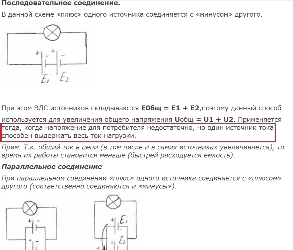

MegaSerg пишет: У переменного тока есть частота, фаза и т.д. Наложить переменное напряжение с малым током от одного источника , на другое переменное напряжение с большим током от другого источника проблематично так как надо все это синхронизировать. Но что нам мешает проделать тоже самое, но только с постоянным током? Постоянный ток он и в африке постоянный, ни фаз, ни частоты. Загвоздка думаю будет выровнять внутренние сопротивления источников. Это мое видение процесса на сегодняшний день. К примеру. Что будет если мы возьмем аккумулятор 1.2 вольта 60 ампер и 12 вольт один ампер. Соединим их последовательно. На противоположных выводах будет напряжение 13.2 вольта. Цепляем авто лампочку 12 вольт и смотрим сколько проработает, наблюдая за временем и емкостью источников)))).
Думаю проработает по времени меньше чем без 1,2 вольтового акк . ,Лампочка будет гореть ярче
Цепь не разветвленная и ток через все элементы будет течь один и тот же., и он будет больше чем с одним 12вольтовым акк.
Пока не проверишь сам и не узнаешь. Вот информация по этой теме , если я ее правильно понял.

MegaSerg, в приведенной вами информации также важно "Прим. .. время их работы становится меньше ..."
Да знаю))) Но в итоге хочется использовать не аккумуляторы, а малозатратные импульсные генераторы.

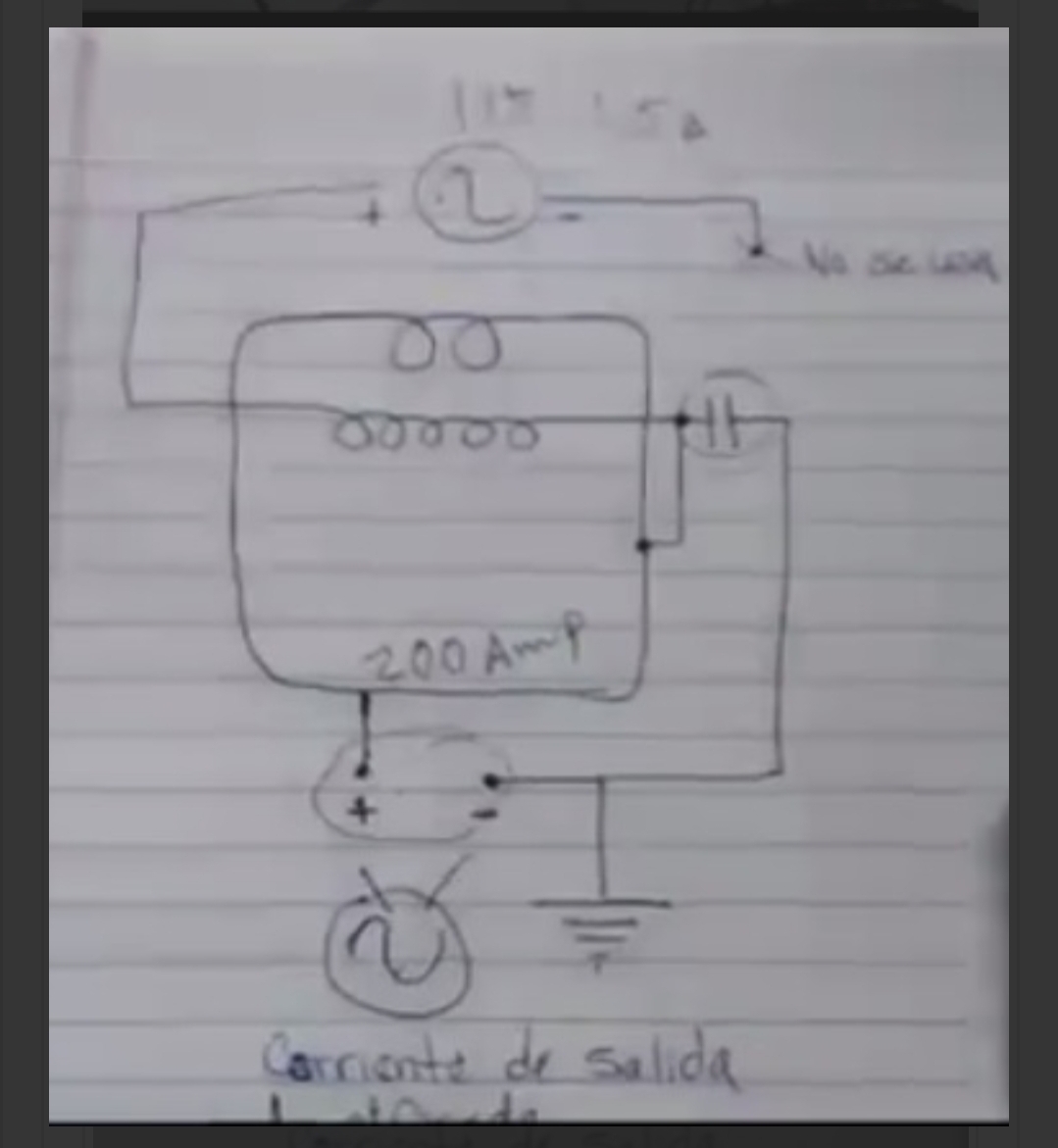

Osbourne пишет: Мелкая катушка это ёмкость и индуктивность одновременно я так понял, притом подключение земли через кондер к короткозамкнутому витку никакого эффекта не дает пока
В патенте говорится что короткозамкнутый виток получает дополнительную энергию через магнитную связь с землёй, но там может быть туфта нарисована, надо побывать, я ещё обнаружил что файлы картинок от патента имеют странные названия типа false, короче изменены скорее всего
Почитав овеюнити форум нашёл состав трансов, у clarence они на феррите 160градусов намотка 300 витков, говорит на железе не работает
Нашел способ уменьшить нагрев короткозамкнутого витка, подключением трансов через кондер 36мкф
Думаю что и резонанс возможен, уменьшилось потребление до 100вт
Ещё информация проскочила про поле Николаева что оно является источником СЕ в установке
Трансформаторы на феррите питать от 50 гц 220 вольт - это без комментариев.
Если эта установка не фейк и когда либо работала, то схема включения трансформаторов везде нарисована неправильно, так как слишком просто будет скопировать это.
Уже само изобилие этих нелепых катушечек, навитых на провод и хвостиков говорит о том, что всё делается для того, чтобы запутать схему и скрыть принцип.
На мой взгляд, работать это может только если один из трансформаторов используется в качестве насыщающегося дросселя с управлением.
Для этого нужно включить его сетевую обмотку последовательно с нагрузкой, а токовую петлю из низковольтных обмоток оставить как есть.
При этом придётся подобрать фазировку этой петли либо первичной обмотки относительно инвертора.
Принцип работы всей этой штуки в том, что дроссель на замкнутом сердечнике будет падать в насыщение каждую полуволну от инвертора и в цепи будет возникать выброс напряжения, при этом обмотка, которая питается от первого нормально включенного трансформатора, будет задерживать его выход из насыщения и не давать обратно восстановить индуктивность, а следовательно не давать забрать этот выброс обратно до перехода тока через 0, когда уже это будет не важно.
Таким образом получается некое подобие параметрического генератора.
Очень похожий принцип используется в сварочном аппарате Буденного.
Верить в то, что энергия тут берется из земли или из поля Николаева может только законченный оптимист

Несмотря на 50гц на феррите тоже транс работает, ток в короткозамкнутом витке 50а, т.е эффективность этого транса в 4 раза хуже чем на железе, но виток зато сильно не греется,
Хоть погонять можно больше 30 секунд
Попробую ваше включение

Ребята. В "стоячем" КЗ витке у вас стоячка принудительная. ВЧ но на НЧ. Там не должно быть тока от слова вааще. .. только в моменты неравновесных биений. ВЧ Асинхронность. Но это клещи не покажут.

Но вот для чего заземление здесь действительно не понятно. .. - это попросту ВЧ пора. не более того

Мнение моё такое, эта изначальная схема - лажа или шутка, никакой прибавки тут нет если питать от инвертора.
Барбос подключался к фазе из розетки, думаю он вместо нейтрали землю использовал, хотя на видео ток на фазе не рос при подключении болгарки. Возможно где-то рядом было заземление от подстанции.
По поводу двух трансформаторов выше это работает, но тоже нет прибавки.
Хоть заземление теперь есть...
Есть кто на форуме у кого есть положительный опыт со схемой барбоса?

Всё что мы делаем.. это создаем НЧ биения с опорой на ВЧ Ток. ВЧ и есть наша опора. В КЗ витке происходит процесс "неравновесия" - вот в этом и есть суть ноу-хау. Вот и весь секрет барбоски. )))

Это Теслина идея на самом деле. "звон в КЗ петле"
