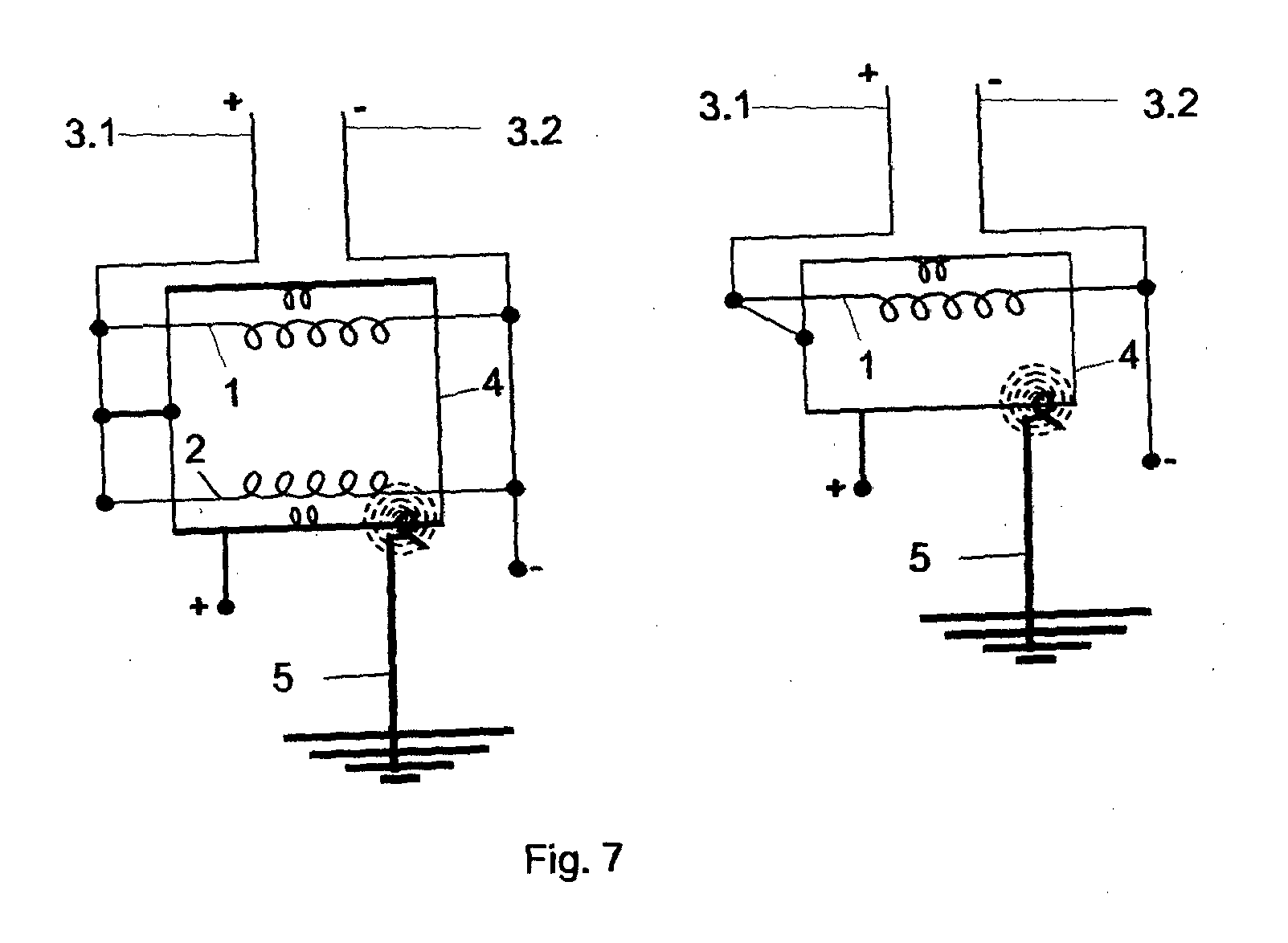

Я тут читаю патент внимательно, там в оригинале была тока одна земля связанная через катушку с коротко замкнутым витком, надо наверное все сначала проверить и сделать игнорируя другие источники у меня есть подозрение что в инете туфта гуляет
Там вместо этой петельки возможно транс нужно ставить неизвестных параметров
В патенте есть ещё второй вариант соединения

Osbourne пишет: Я тут читаю патент внимательно, там в оригинале была тока одна земля связанная через катушку с коротко замкнутым витком, надо наверное все сначала проверить и сделать игнорируя другие источники у меня есть подозрение что в инете туфта гуляет
Фигура 7, правый рисунок
Р вх. = Р вых. + Р кз. вторички
Заземление не будет играть роли, нет электрического соединения, это даже не трансформатор тока

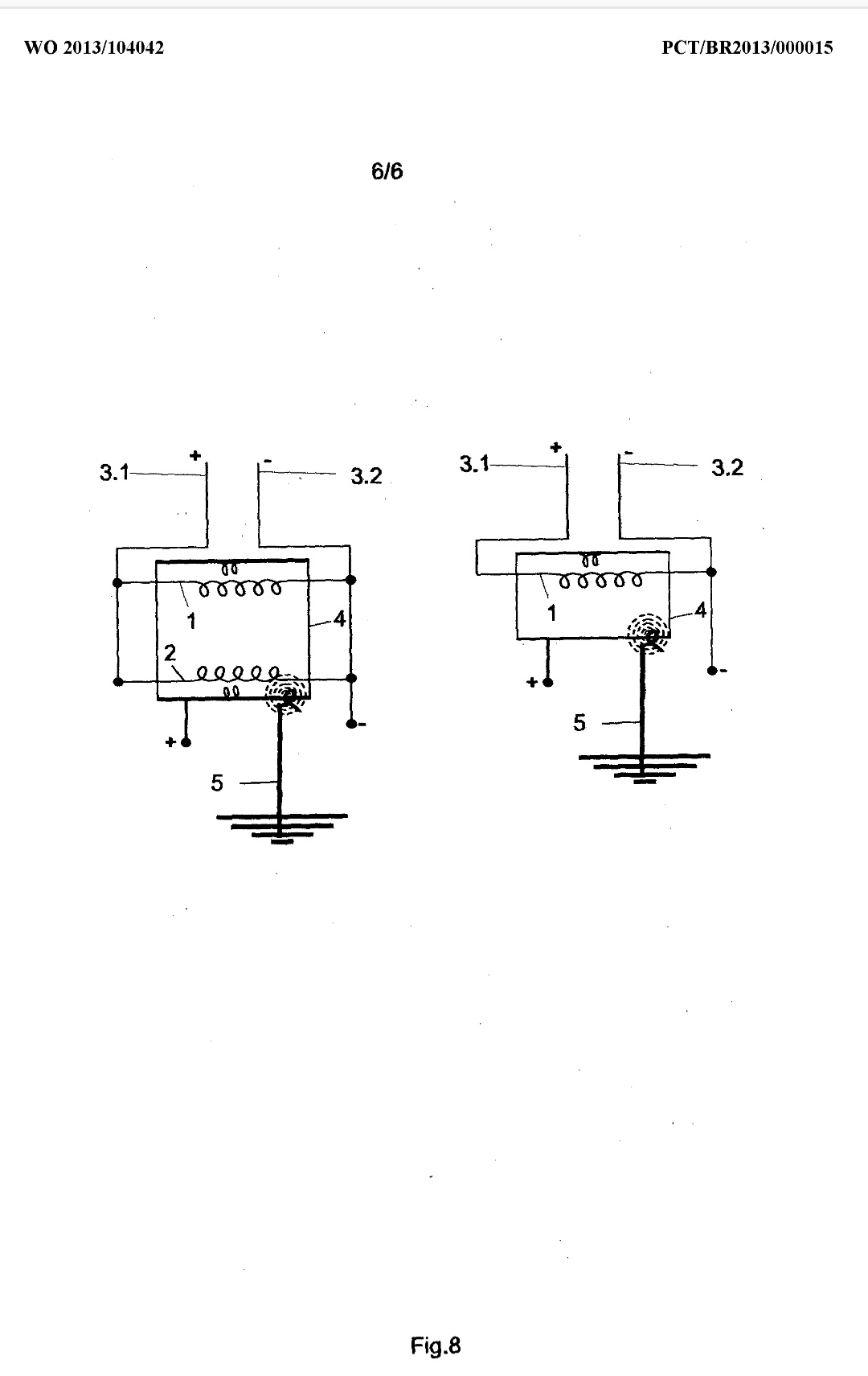

Фигура 8, правый рисунок
Потребление будет равно кз вторички
На выходе почти ничего не будет, наводка небольшая от емкостной связи трансформатора
Заземление так же как козе рукав
Единственный вариант когда заземление при таком подключении будет играть роль, это если в месте навивки будет гулять СТАТИКА ))
