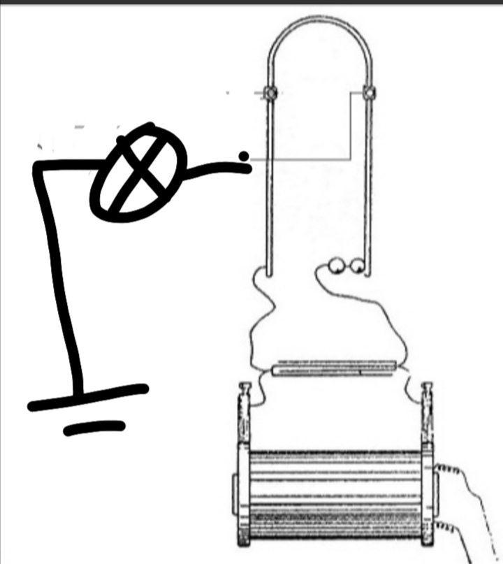

не делают потому что лампочки гореть не будут, тогда все поймут что это развод., а так у всех тутошних демонстраторов на выходе горят лампочки. идёт бурное обсуждение а потом чел исчезает поняв как жидко он обо.....я
эт типа того, слева лампочки горят а вот справа уже не будут, и естественно самозапита не будит
Тоже самое, что крышка от кастрюли или лопата, имхо

29jay пишет:
Юрий М пишет:
ksp пишет: Резонансную катушку Тесла делают много людей, но я не встречал посты, в которых писали о последующем понижении энергии с этой катушки.
Aligator В этом направлении не экспериментировал?
Если стоячая волна имеет потенциал к земле(я просто не знаю)то ты прав, это как зарядка конденсатора от Радианта.....дальше лампочка

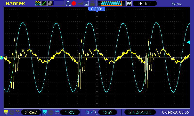

У меня вопрос, в правильной Тесле ток в ВВ обмотке по отношению к напряжению как должен быть по фазе, у меня при возбуждении от обратного импульса в индукторе получается сдвиг 90 градусов, притом ток пилообразный... Это нормально?
