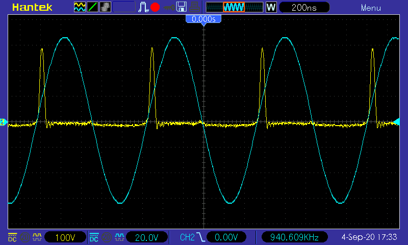

Привет всем, предлагаю создать тему по вопросам практических изысканий так как сам нуждаюсь в подобном...
Надеюсь есть люди которые готовые поделиться знаниями и опытом дабы новички делали правильные эксперименты.

Посмотри осциллограмму на затворе/базе транзистора. Обычно все "чудеса" от некорректно работающего генератора.Aligator пишет: а что за хвост после рыбки?
ТТ обычно настраивают на непрерывном сигнале, а потом когда частота найдена работают пачками.

вы бы фотки скинули вашего творчества похоже схема свистит гдето паразитный возбуд вот и хрень на анализаторе

Вот тот вот длинный затухающий "хвост" и есть рабочая частота твоей катушки. Импульсы поддерживающие непрерывную работу катушки Тесла у тебя подаются крайне редко, в идеале нужно подавать с частотой работы твоей катушки. От мощности подводимой в катушку энергии будут зависеть всевозможные эффекты при работе твоей Теслы. От свечения неонок и ЛДСок, до фитонок и молний. Колеблющийся "хвост", вероятнее всего низкочастотная модуляция по питанию. Возможно просто нет фильтра из малой и большой ёмкости перед индуктором.

все не так..
ну что вы чешете??
Импульсы нужно подавать на индуктор в 4-8-16 раз ниже частотой чем частота резонанса ВВкатушки. Вернее можно... Можно подавать и с частотой равной частоте катушки.. все зависит от добротности ВВ катушки
Если она высокая, и связь ВВ с индуктором слабая, то можно подавать импульсы в 100 и даже в 400 раз ниже частотой .
В катушке теслы все равно колебания идут многих частот.. самая низкая частота это частота следования импульсов накачки, далее вторая гармоника этой частоты, четвертая , шестая, восьмая и т.д. Точно не помню есть ли нечетные, но кажется есть..
Гармоник там может быть много и даже частотой выше чем резонансная частота ВВ катушки. Но только в нижней ее части. Наверху будет лишь одна частота.. чистый синус с практически нулевым уровнем любых гармоник.
ну что вы чешете??

Не слушай "их".
Возбуждающий твою катушку Тесла генератор, должен работать (в идеале), на её частоте. А именно - 1150 кГц (для твоей катушки). Другое дело включать его (модулировать), ты можешь хоть раз в минуту, на 1 секунду, чтобы ключик не крякнул. Покажи схему силовой части. По осциллке не понятно где щупы. Желательно один на стоке (коллекторе, аноде лампы), второй - в воздухе, недалеко от верхнего (горячего) конца катушки или уединённой ёмкости.
