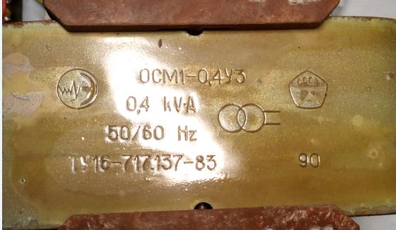

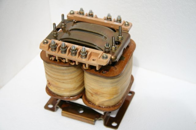

В качестве дросселя транс на фото. Дроссель от ДРЛ или мелкий трансформатор можете не ставить будет работать очень плохо или вообще не будет.

mobilayzer пишет: В качестве дросселя транс на фото. Дроссель от ДРЛ или мелкий трансформатор можете не ставить будет работать очень плохо или вообще не будет.
У меня есть ОСМ-1,6У3 с выводами на 5, 12, 22, 110 и 220в. Какие из выводов лучше задействовать? Спасибо!

ОСМ-1,6У3 мощность что надо а от индуктивность маловата нужно чтоб обмотка была 660 вольт а у вас получается если все обмотки соединить последовательно получится 364 вольта что маловато эффект прощупывается слабо. Соединяйте 220 и 110 последовательно. Лавинные если кт315 то нужно их подбирать на одно напряжение срабатывания. Полевик IRF710 IRF740 IRF840.

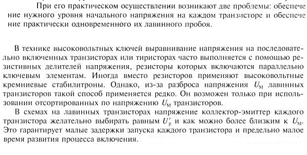

Насчет сортировки. В книгах В. П. Дьяконова
Явление возникновение дополнительного индукционного тока в проводнике при всяком изменении основного тока называется самоиндукцией.
При нарастании тока в катушке индуктивности появляется эдс самоиндукции и течет индукционный ток, направленный против основного тока (препятствует нарастанию тока). А от методы борьбы,,,,,
Спасибо сказали diod
