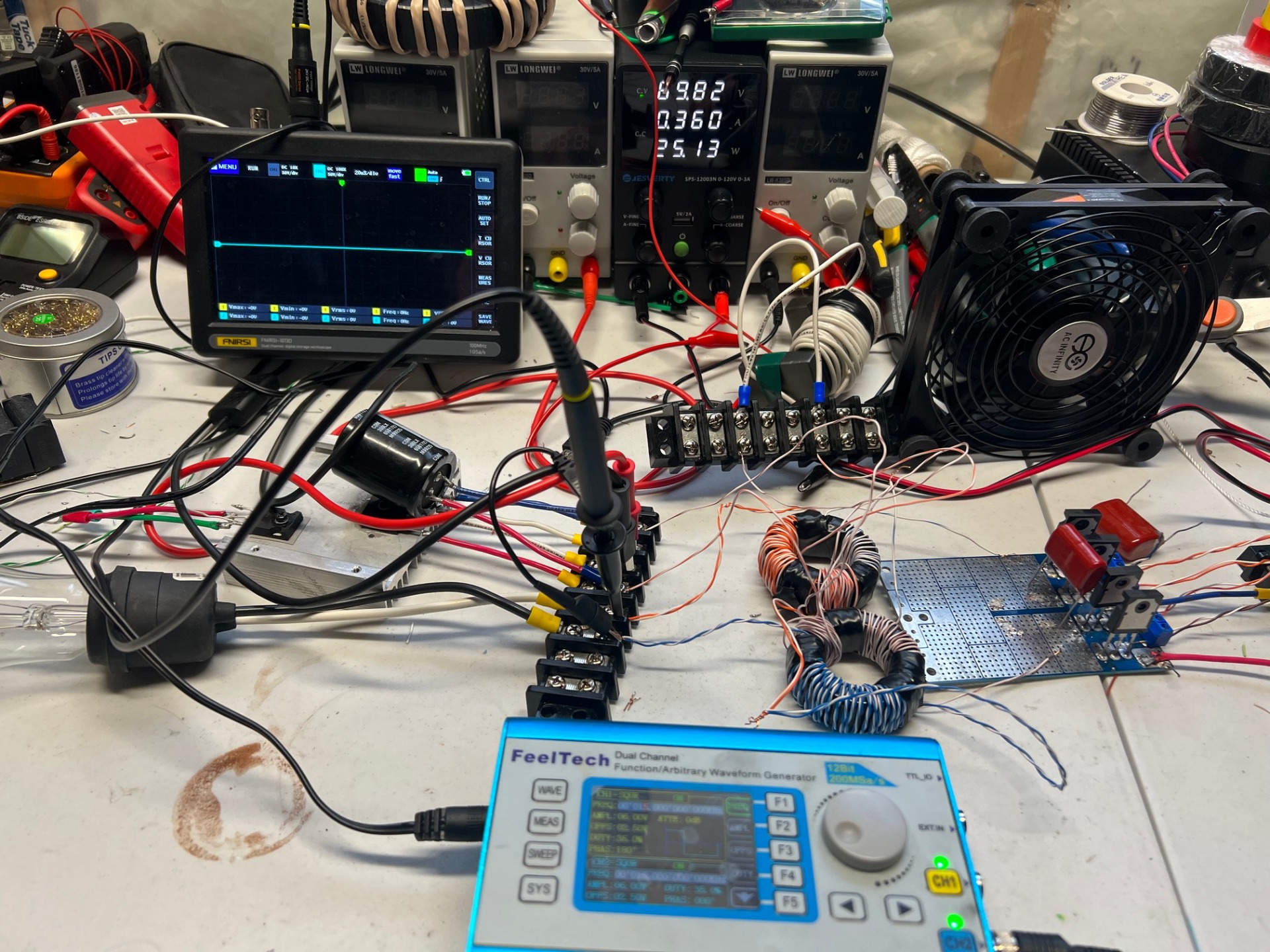

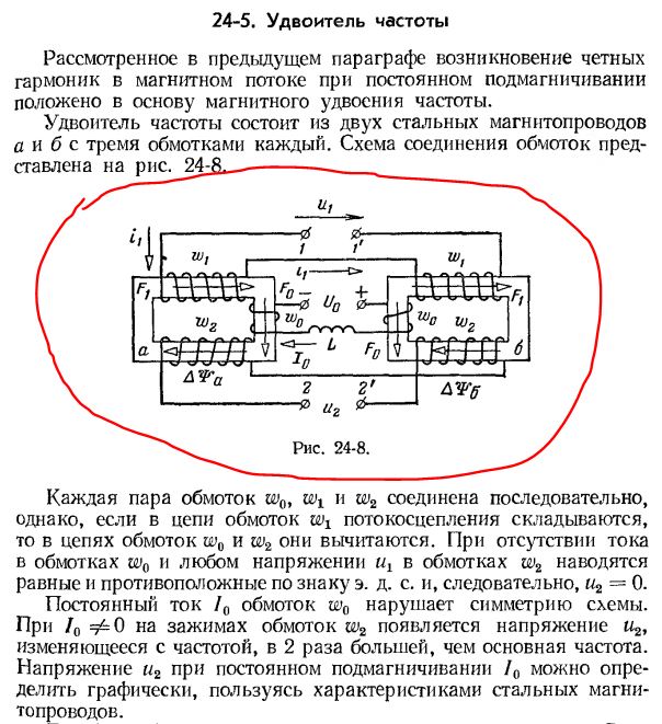

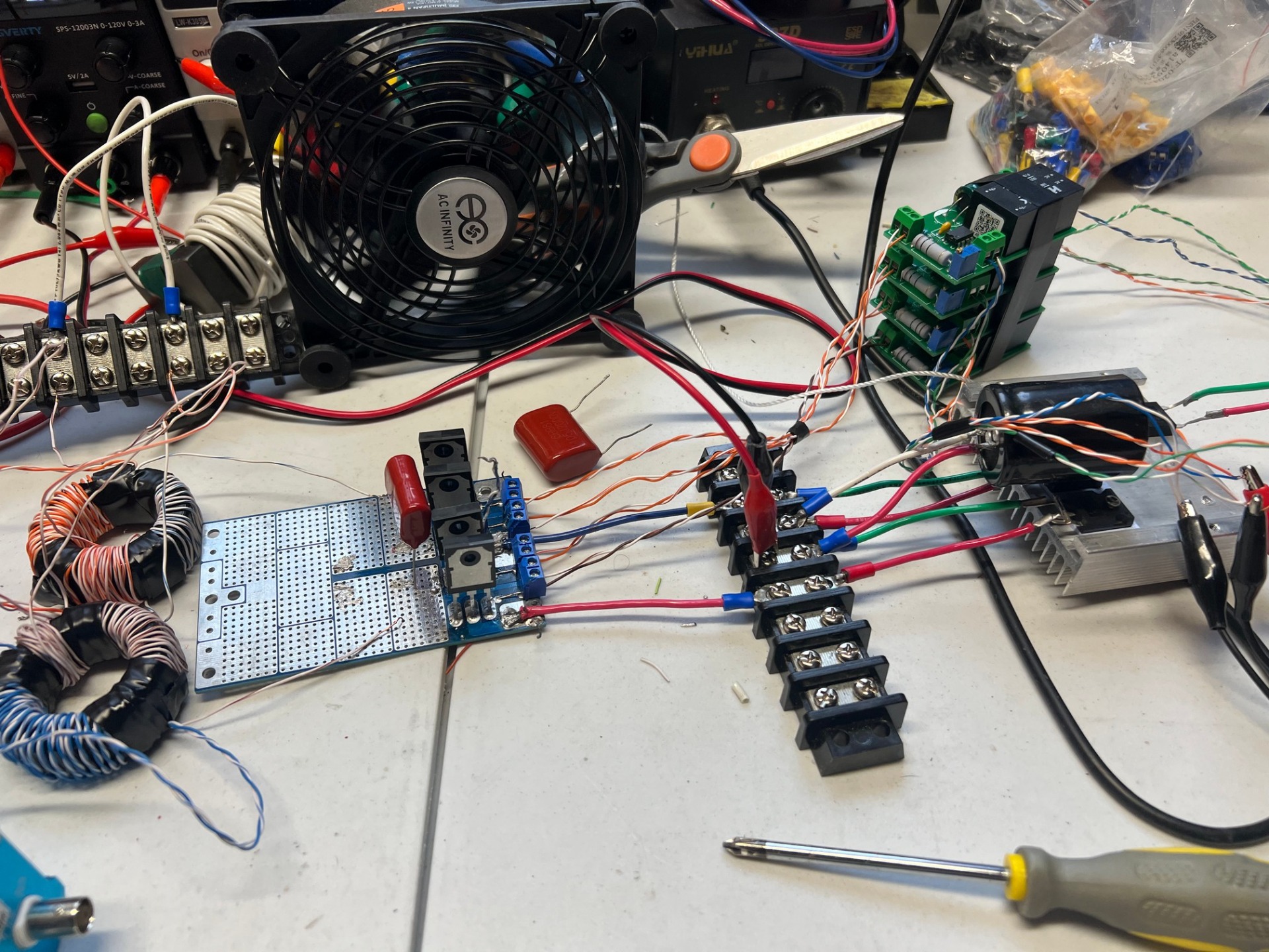

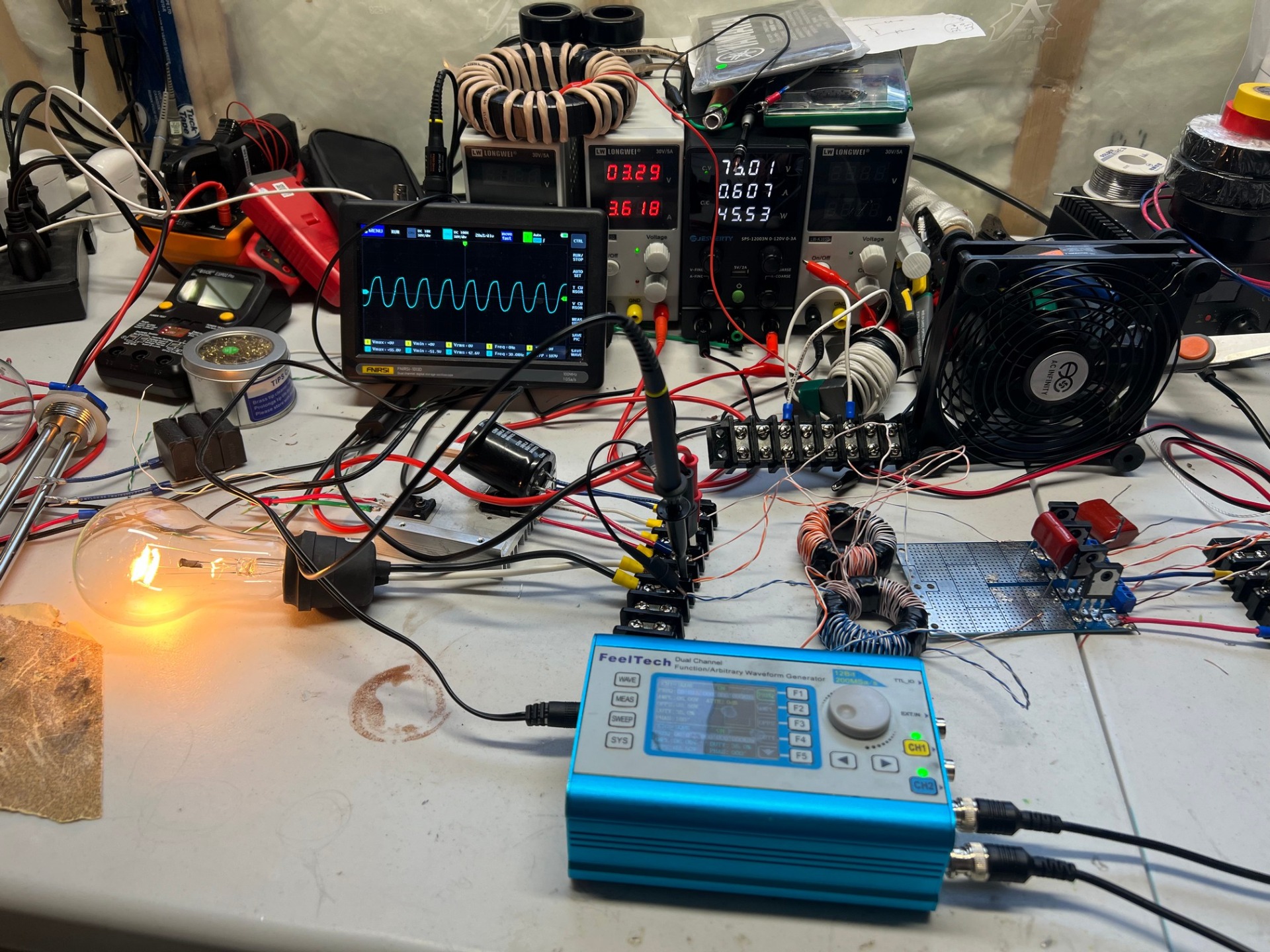

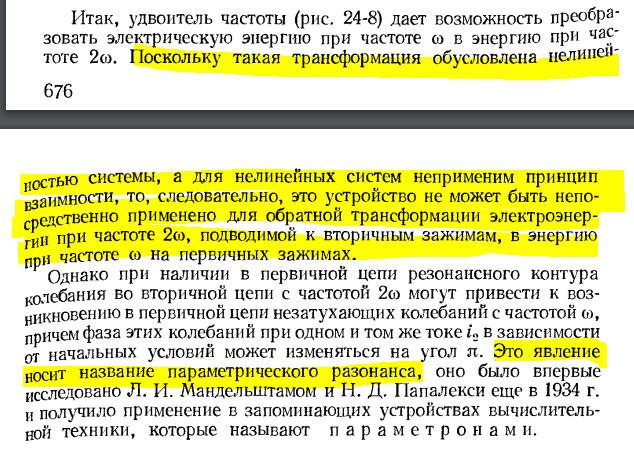

есть такая книжка
Основы Теории Цепей, 1975, Зевеке, Ионкин, Нетушил, Страхов
studizba.com/files/show/pdf/51386-1-zeve...-a-netushil-a-v.html
там есть раздел Нелинейных Цепей
на стр 673 есть расчет Параметрического Удвоителя Частоты
вобщем там все просто, мотается как на картинке

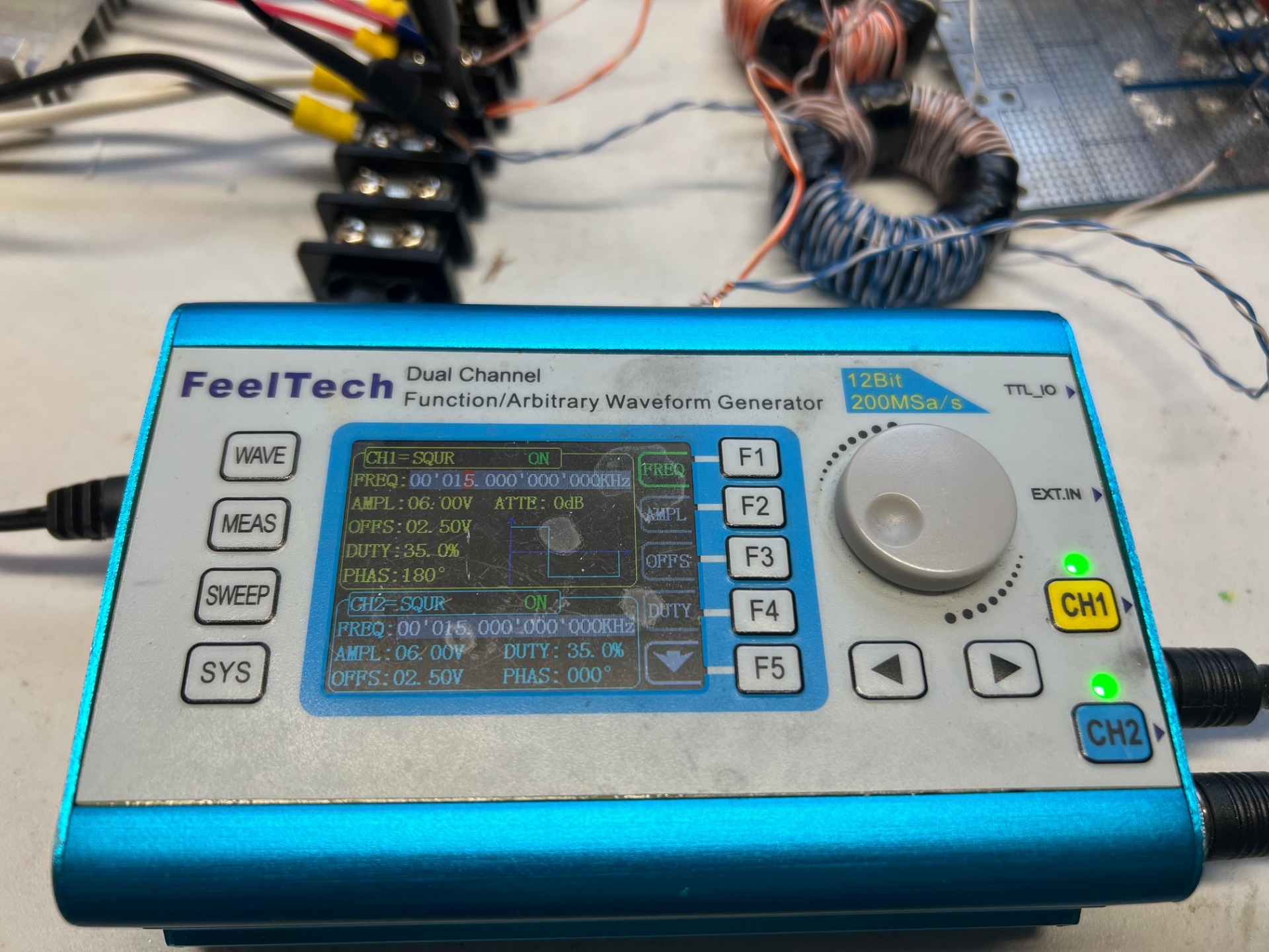

у меня два фер.кольца по 30витков на первичной и вторичной обмотках
питание моста через диоды, подмагничевание от одельного БП через диоды
генератор
суть этого опыта получить удвоенную частоту на вторичке при помощи параметрического резонанса
все работает как в книжке, зачем нужен параметрический разонанс, основная идея что он не обратим, т.е. теоретически можно сделать устройство выход которого не будет влиять на вход, отсюда как бы есть надежда что дополнительными ухитрениями типа резонанса на вторичке или первичке параметрона, можно получить СЕ (по типу схемы Авангарда, что на мой взгляд похоже)

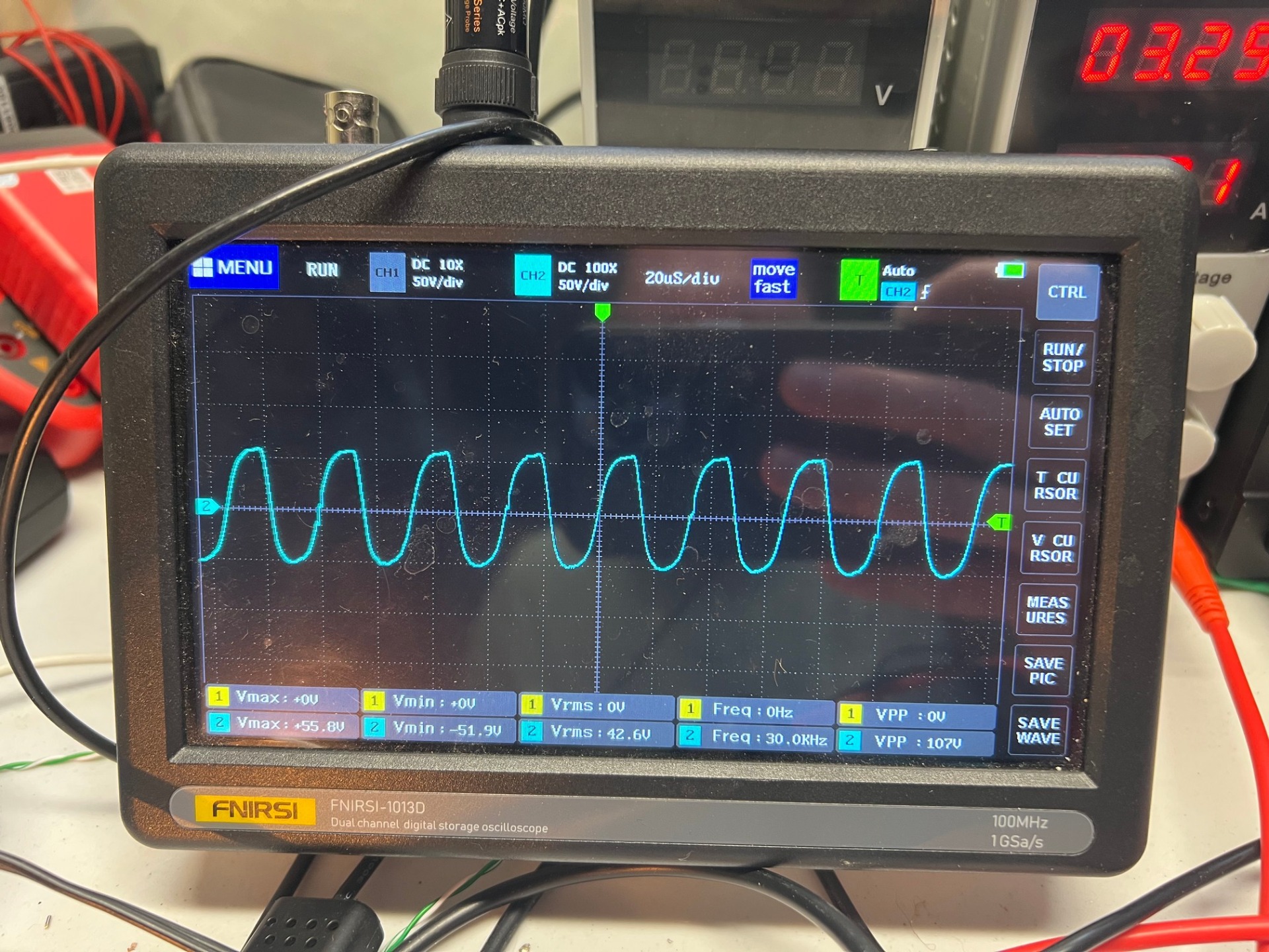

от генератора 15кГц на выходе 30кГц, как и планировалось
отключаю подмагничивание на выходе нет сигнала
есть такая книжка
генератор

Не могу понять, что за катушка между двумя сердечниками, обозначенная как L, это что-то типа дросселя?

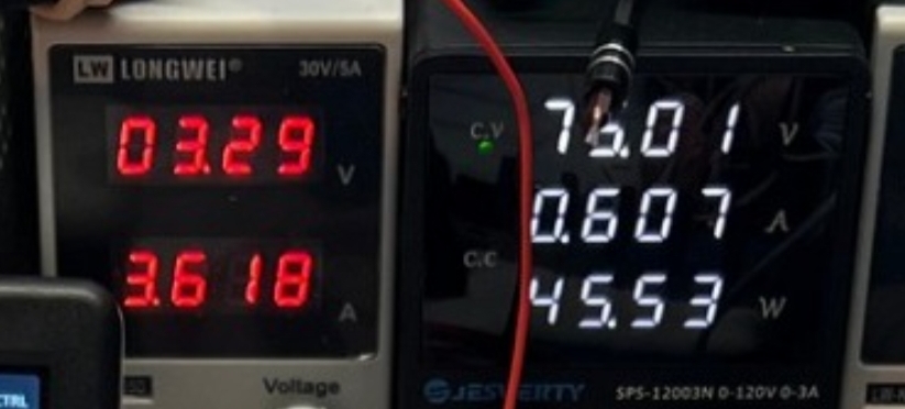

По приборам, потребление 70втНе могу понять, что за катушка между двумя сердечниками, обозначенная как L, это что-то типа дросселя?
И с потреблением-выхлопом не все понятно - что шняга потребляет и что она выдает на удвоенной частоте?

Да это дроссель если одно питание для двух сердечников подмагничивания, если два раздельных то дросселя не нужно
Здесь в этом опыте нет се, это как говорится почва для развития, что это возможно в принципе дома сделать
