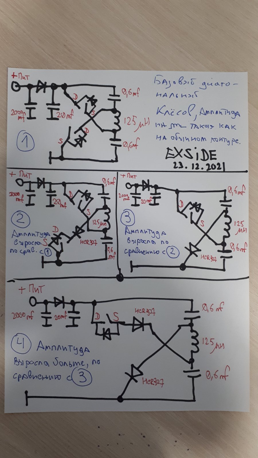

Ну вот варианты модернизации Клесова (схемы).
С каждым шагом размах на индуктивности все больше и больше.
Для тестирования использовал короткий импульс (17 мксек) с частотой следования 60Гц
контур звенит на частоте - 26,8кГц

Хотелось бы узнать, в каком варианте , верхнее значение амплитуды в контуре, превышает напряжение источника питания.
4 года 9 мес. назад
Exside
Сообщений: 58
Клесов индукционный котел - практика #176915
Ю 2810 пишет: Хотелось бы узнать, в каком варианте , верхнее значение амплитуды в контуре, превышает напряжение источника питания.
Так как импульс достаточно короткий и один каждые 60 герц, то видим в первый момент увеличение амплитуды над питанием
и от нее уже по экспоненте затухание.
Так вот, эта начальная амплитуда растет от рисунка к рисунку.
Опытом не ставилась цель оценить в числах (U), а только визуально на осциллографе (одно- больше другого)
Размах U, между 1 и 4 рис. не более 2 раз.

[quote="Exside" пишет Так вот, эта начальная амплитуда растет от рисунка к рисунку.
Размах U, между 1 и 4 рис. не более 2 раз.[/quote]
Будь добр проверь , эти величины и скинь в личку.
