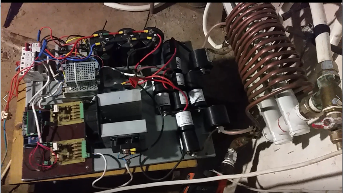

Ю 2810 пишет: Єсли так все плохо, то почему это -
обогревает 500 кв.метра при потребление от сети до 5 А
А кто сказал, что "ЭТО", что то обогревает? Ты самолично измерения проводил? Или веришь на слово "джентльменам"?

Можно обмануть кого угодно. Нельзя обмануть Природу, Физику. Для обогрева 500 м2 жилья в зимний период (в наших широтах) требуется 50 кВт/ч тепловой энергии. domsdelat.ru/elektroprovodka/rashod-elek...enie-doma-100m2.html В электричестве, там где начинается ТЕПЛО, заканчивается "реактивка". Верю, что в схеме на фото может "гулять" 50 кВт/ч реактивки. Но, 50 кВт/ч активной энергии (тепла), там визуально даже близко не наблюдается.

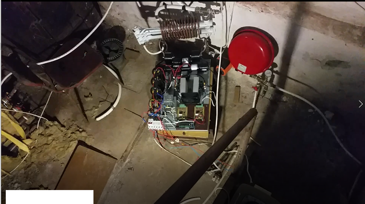

Нет , Виталий, сам там не был , но если включить логику то "ЭТО" создает тепло для этого , и учитывая обстановку в Макеевке можно предположить что все работает, тем более у меня "ЭТО" собрано , но так , как у них пока не работает, значит что то пока "не догоняю" . Нет близких людей в Макеевке, которые могли бы сходить и повторно заснять номиналы емкостей.

Да набери в гугле: котёл отопительный 50 кВт/ч. И посмотри на его размеры, размеры подводящих воду патрубков, какой производительности и мощности насосы используют в паре с котлами такой производительности... . А теперь ещё раз посмотри на своё фото, на эту несчастную батарею из двух секций, засунутую в катушку из медной трубки... . И сними "лапшу" с ушей, в конце то концов. Твоя установка, РАБОЧАЯ. Целиком и полностью. Но, в виду честности твоих собственных измерений, она может обогреть 10 м2 жилья, т.к. имеет 1 кВт тепловой мощности. Выкинь всю ту электронную лабуду и купи ТЭН на 1 кВт. Эффект будет аналогичным. И без "хуерверков" с транзисторами. Ну ты же не веришь на слово 85летнему деду, что он 10 "палок" молодухе каждую ночь кидает? Или...?

Верю. Верю, что не ты умножал вольты и амперы на "0". Просто вопрос, ты "видишь" на фото с двумя секциями алюминиевых радиаторов и катушки из медной трубки котёл мощностью 50 кВт??? По грубейшим прикидкам: 0,5 секции на 1м2 отапливаемой площади при 60 гр подача 50 обратка. Необходимо 250 секций. Дельта t - 10 градусов. 250 секций, постоянно ТЕРЯЮТ 10 градусов. А теперь представь себе, что всего лишь 2 секции, должны восполнить потери 250? 250/2=125; 125х10 градусов = 1250 градусов Цельсия. До такой температуры должна греть катушка две секции радиатора. Учитывая температуру плавления алюминия и температуру кипения воды. Короче, братва, мотайте лучше катушки, на неодимовых магнитах.
