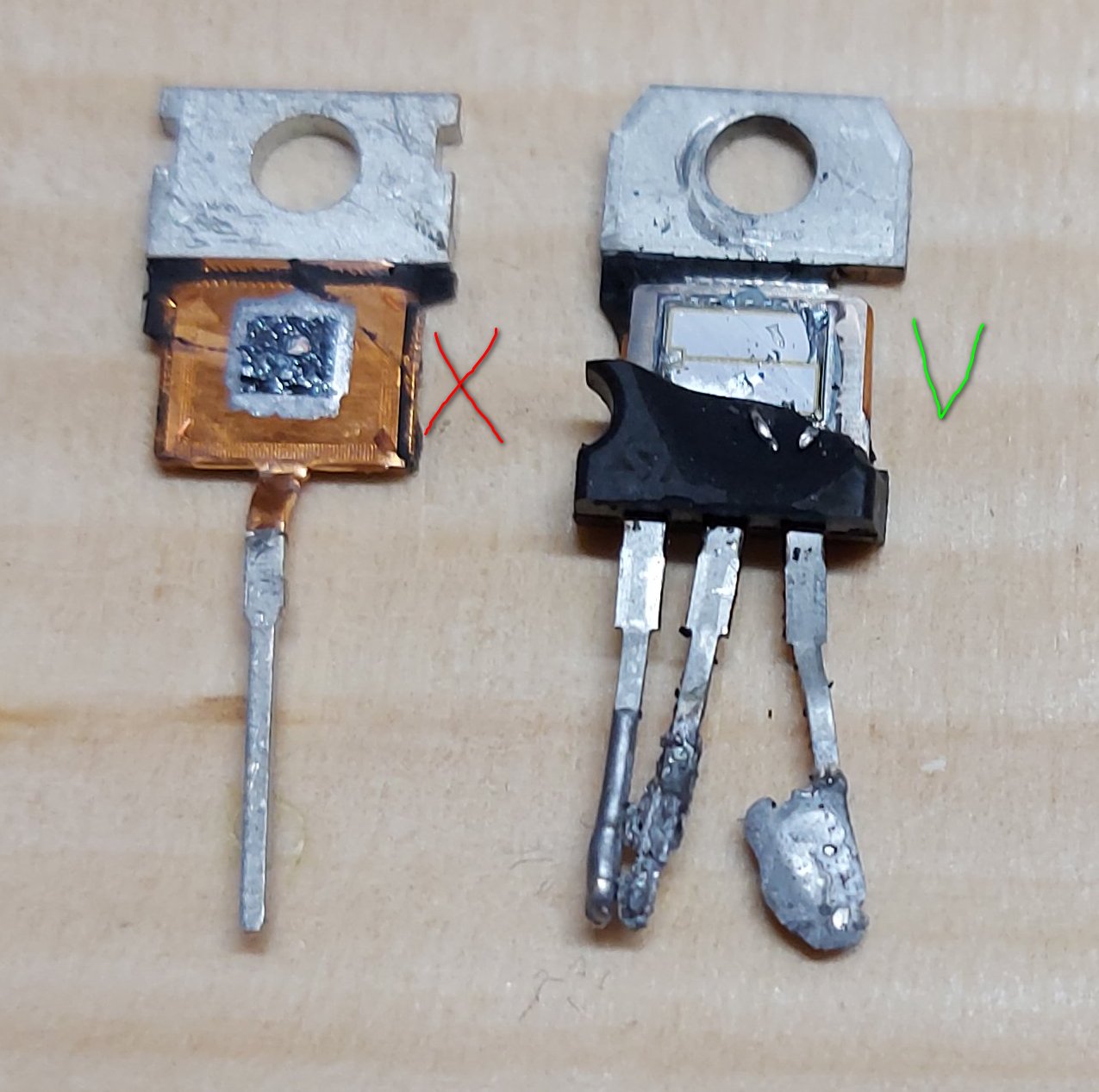

на тему поддельных транзисторов, разобрал пару сгоревших,
справа настоящий, слева китайский, делайте выводы по размеру кристалла

Osbourne пишет: на тему поддельных транзисторов, разобрал пару сгоревших,
я если попадают БУ на строчную брал их, 1 раз только херню выслали, как здесь
mysku.me/blog/taobao/70032.html

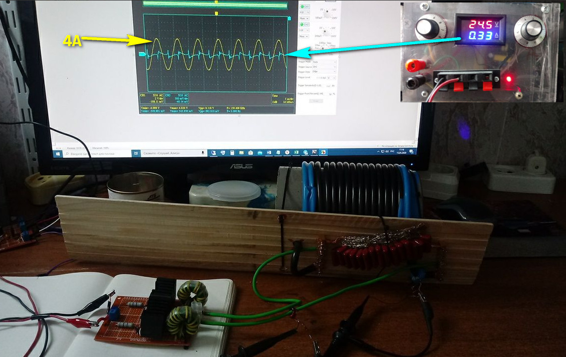

Есть только один выход. берешь карбоновую нагревательную нить (без оболочки) в цепь контура включаешь последовательно, набираешь отрезки с параллельным включением. Суммарное сопротивление должно стремится к нулю. Карбон не меняет своего сопротивления при нагреве, и по заявлениям академиков держит до 1500 градусов.
Именно к такой формуле я пришел, только мой контур в разы проще чем у Клесова, и я погу выполнить многофазную цепь от одного источника низковольтного постоянного тока.
На простом драйвере при небольших возможностях вот так (это хроника когда юзал)

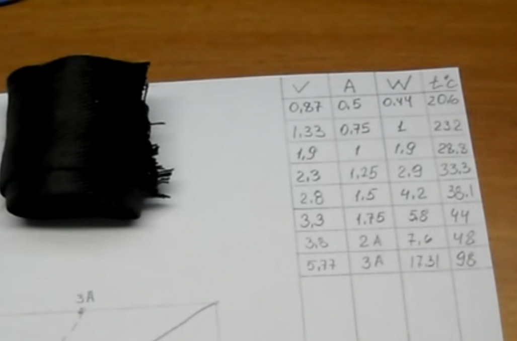

Клесов индукционный котел - практика #152078
Чудеса, при 18вт нагрев 98 градусов

29jay пишет: Чудеса, при 18вт нагрев 98 градусов
Да только теперь если задуматься, на кой вся эта канитель с резонансом!
Не многие со мной делятся результатами, ТЭН не обязательно традиционный, карбоновый это революционный материал.
Знаю что импульсное управление, по аналогии предложенной в ролике. Обычный ТЭН очень капризный, карбон запросто.
