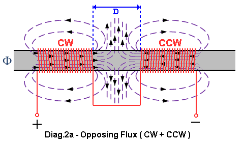

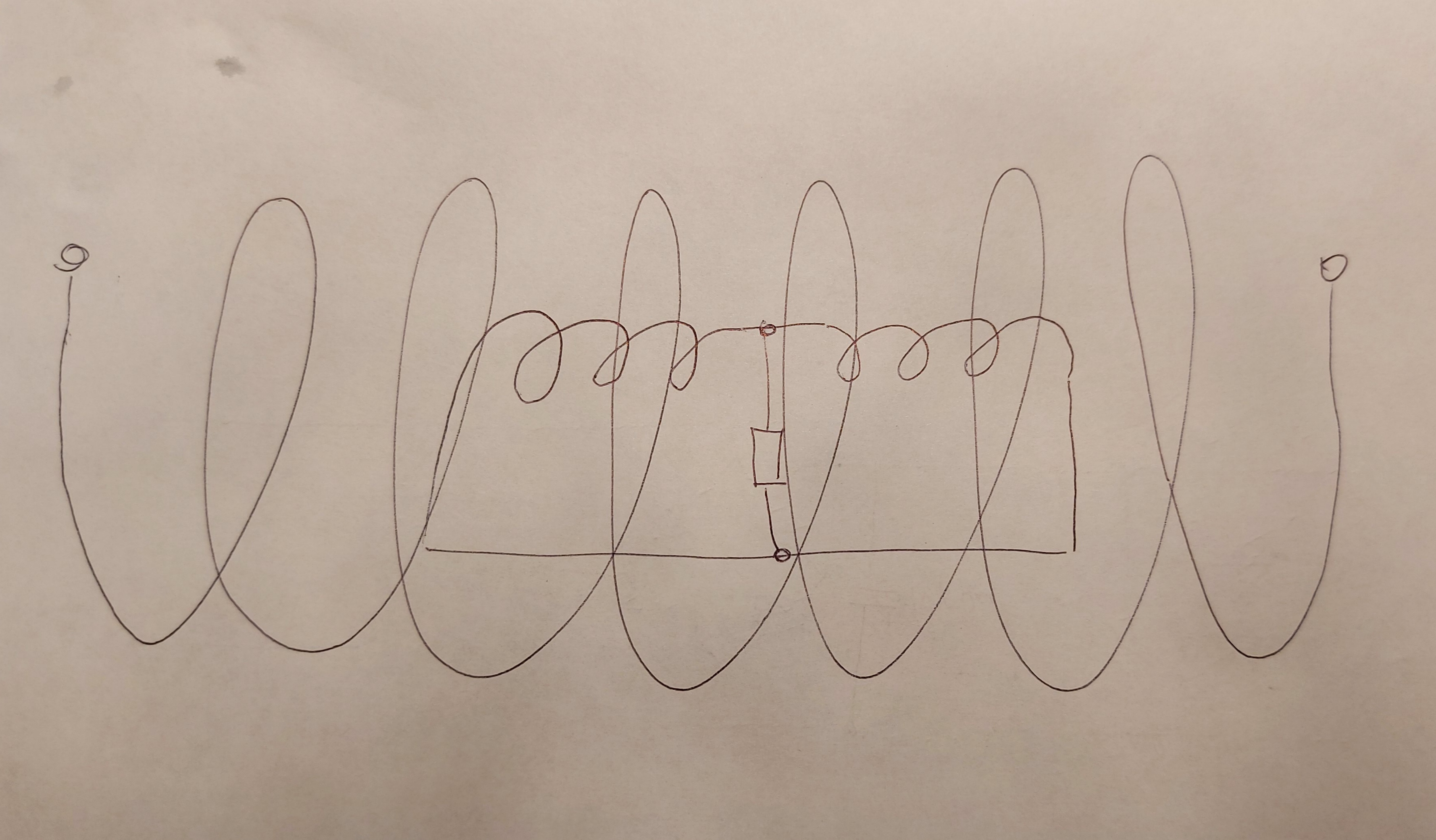

Делал несколько различных попыток съёма
1. Через тиристор с накопительного кондера, работает неплохо, влияние зависит от нагрузки, недостатки малое напряжение контура, надо побольше, боюсь погорят транзисторы
2. Лучше всего получилось через встречные катушки внутри контура клесова, когда катушки не попадают на полюса основного индуктора, недостатки снова довольно низкое напряжение моей установки, преимущество влияние при кз не более 10%, получилось выжать десятки ампер при кз.
Нагрузка подключена к центральной точке и сразу к обеим концам.

Osbourne пишет: Делал несколько различных попыток съёма
Осборн я пытался снять с контура по магнитному полю разными способами даже если нет влияния на индуктивность первички ток в контуре уменьшается при съеме все равно пришел к выводу что от падения напряжения на нагрузке т.е при кз вторички ток в контуре норм при разомкнутой тож норм а если нагрузка то ток в контуре падает. Реальный вариант это снять тепловую энергию доменов сердечника т.е максимально увеличиваем МП и увеличиваем частоту т.е поле чем больше тем больше угол поворота а частота дает скорость и соответственно больше тепла , Т.е. самый реальный вариант это параллельный контур у него ток потребления падает а в контуре ток равен напруга деленная на реактивное контура. Не знаю как у Клесова но мне думается как выше нарисовал только с контуром вместо одной индуктивности но схема сложнее и мощные ключи нужны. ИМХО.

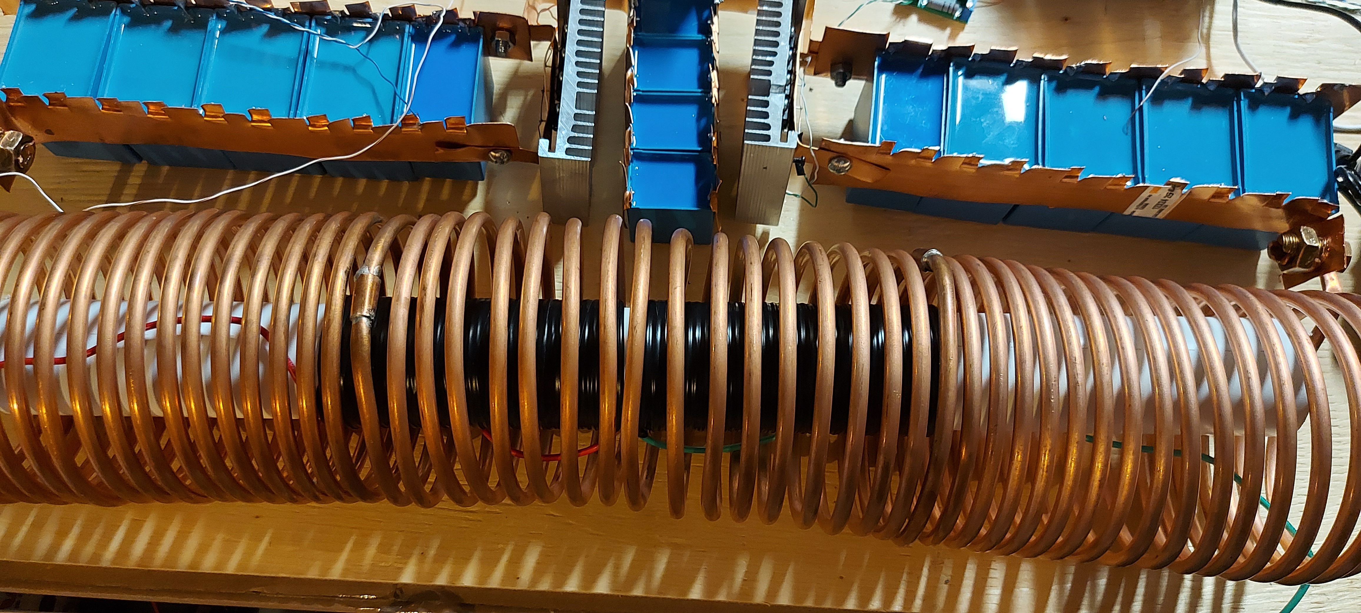

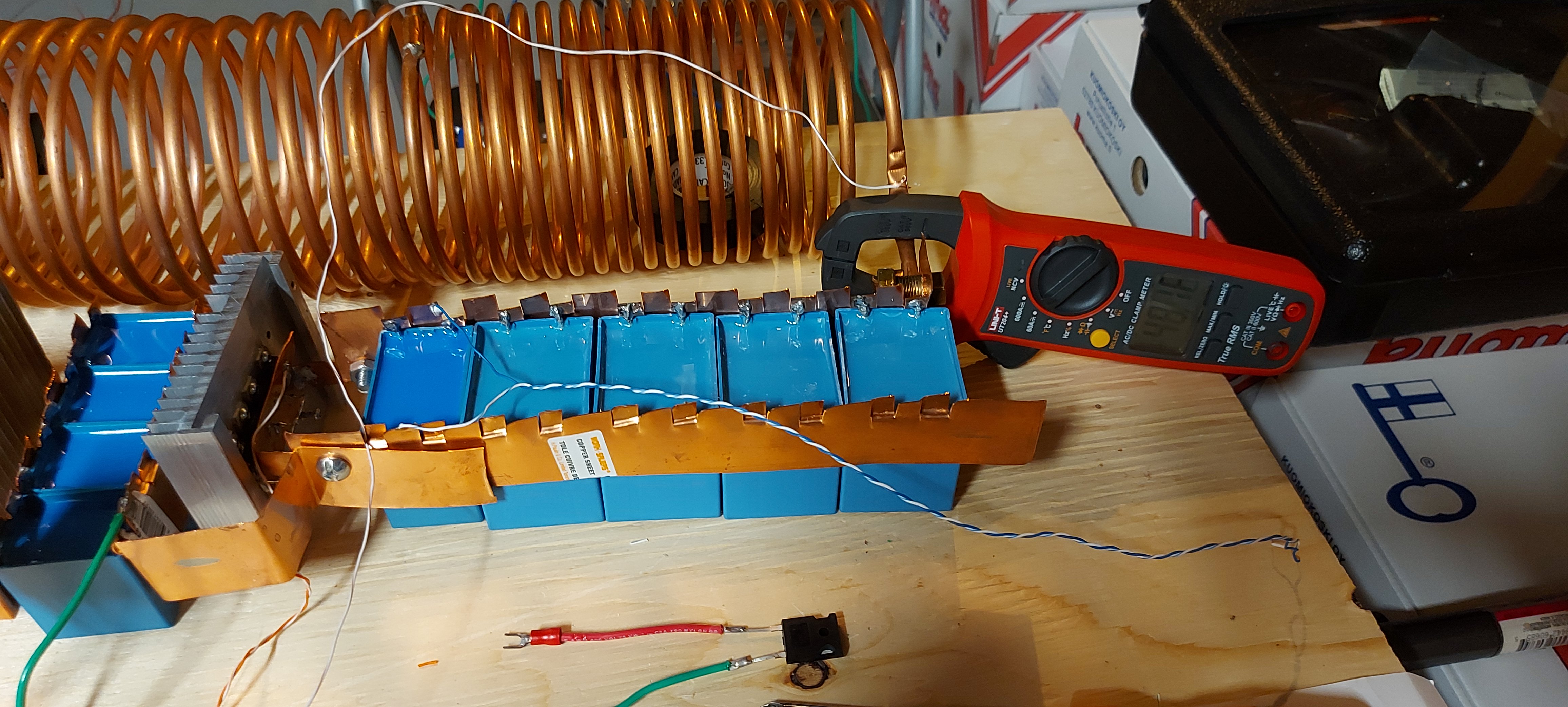

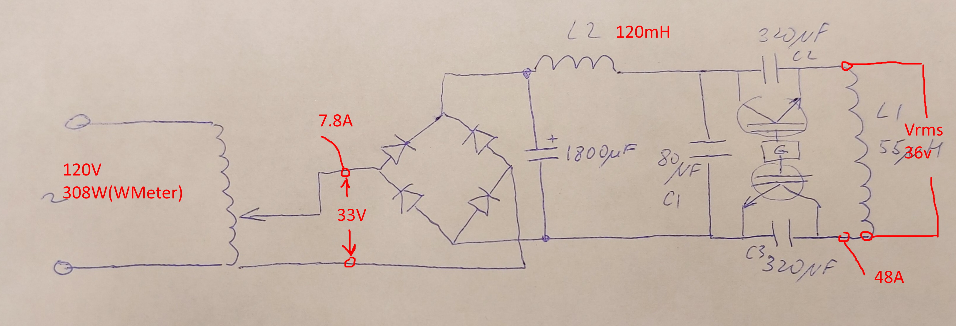

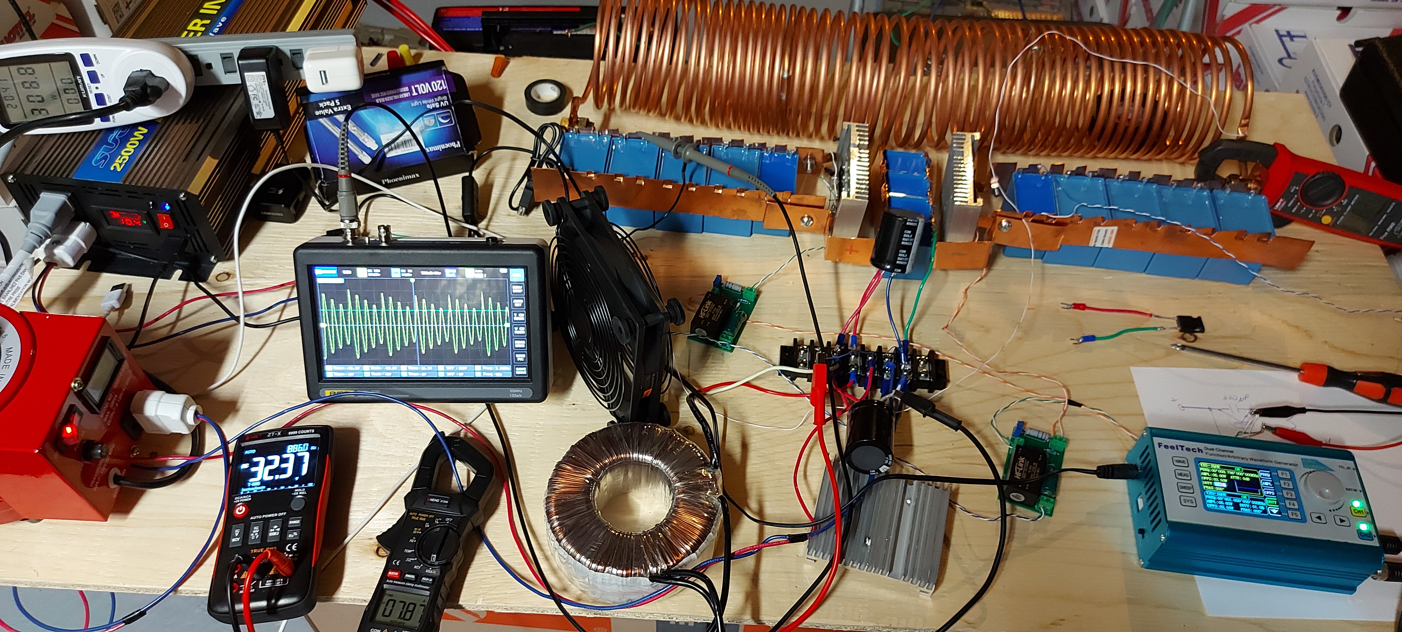

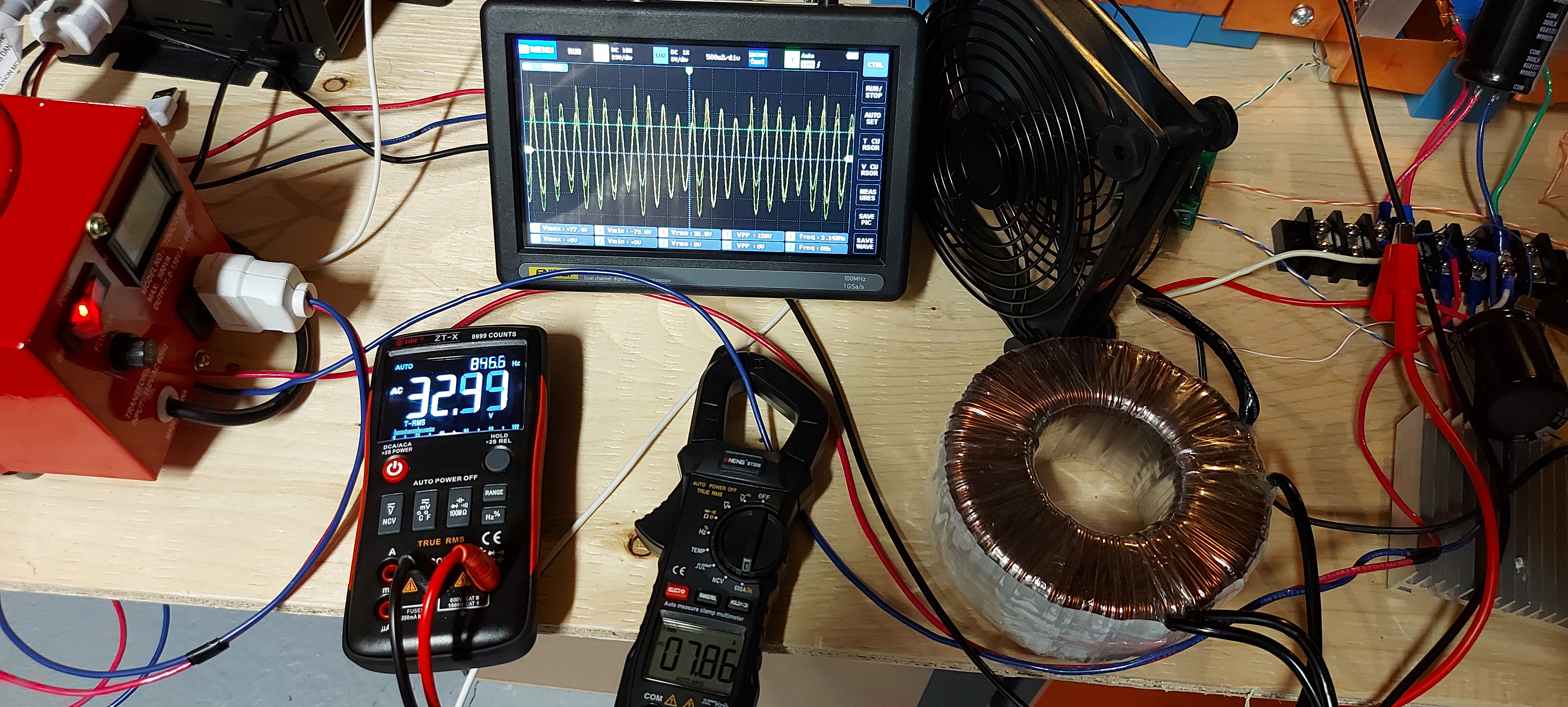

выкладываю замеры
генератор 786Гц скважность 1.3%
1. на входе, на ваттметре 308Вт
2. после латра, 33в (вольтметер) 7.8А (черные клещи)
3. на индукторе 36в RMS и 150в(амплитуда), я считаю что правильно только усредненное значение т.е. 36.8в RMS, ток 48А (красные клещи)
индуктор теплый, если вставлять трубу то труба сильно греется,
транзисторы теплые
итого потребление 308Вт, в контуре крутится 1766Вт, виртуальная эффективность 5.73
(что вообщем-то не много, автотрансформатор дает 5-6, без такого гимора, а в контуре Назара крутятся десятки киловат, по его словам, что я планировал проверить)
остается открытым вопрос тепловой эффективности

В чем сложность, формулы Джоуля-Ленца тебе в помощь. Если подтвердится и расчетом все гуд. Рассчитывать нужно на куске трубы которую вставил в индуктор как КЗ витке (при такой частоте СКИН-эффект небольшой потому результат должен быть приятный).
Сделал хорошо, доведи до конца.
или хочешь сделать хорошо, сделай все сам, учиться никогда не поздно
