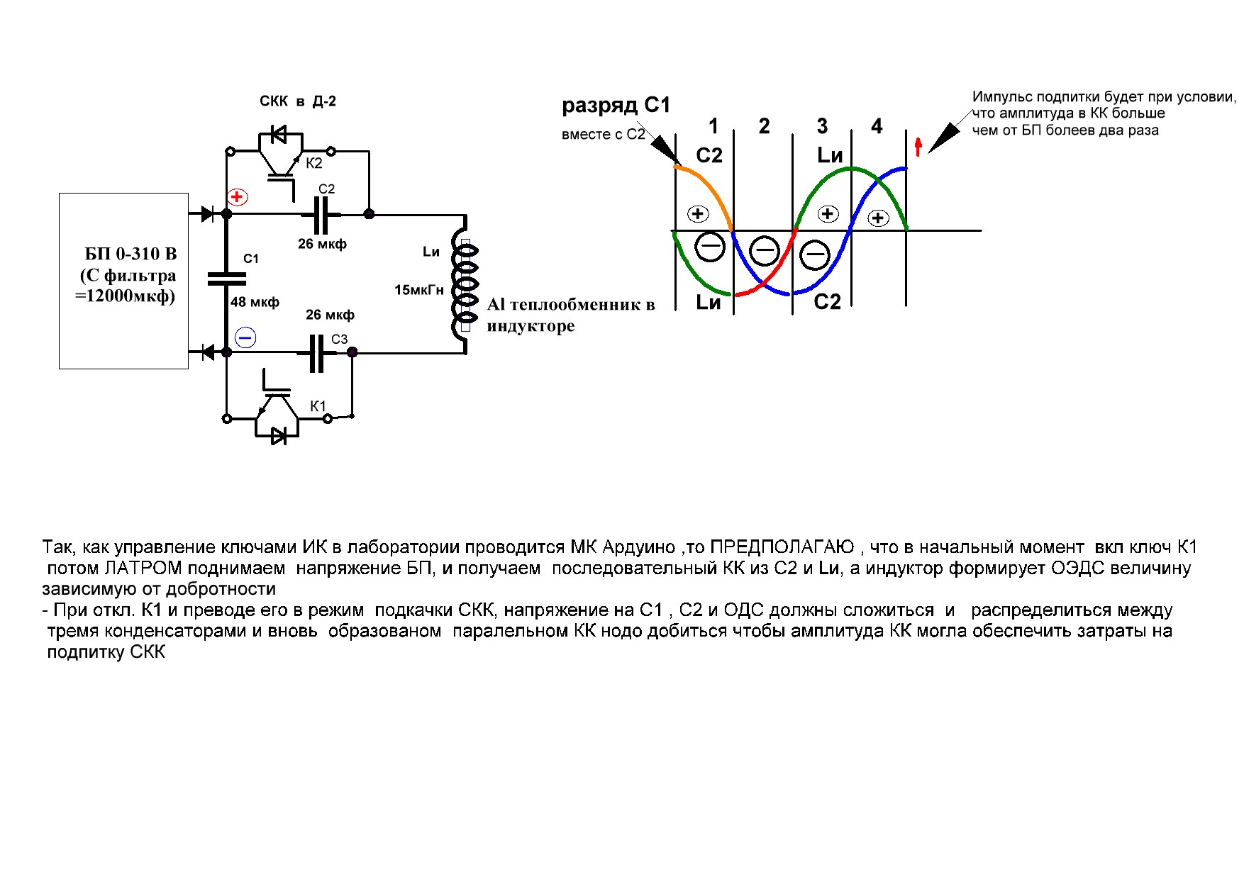

Уважаемые коллеги ,напоминаю установка выделяет тепло, которое снимается с катушки и алюминиевого теплообменника, но выделяемого тепла недостаточно, вот и стоит вопрос как при этой схеме и при этих комплектующих получить результат такой, как в лаборатории, все остальное для других веток.

Предлагаю "Ю 2810" перекинуть провода ключей, как в схеме "2 вариант накачки Клесова". До этого снять на старом подключении показания: Общего потребления от БП, ток в контуре и напряжение на индуктивности. Потом на 2 вариант накачки с теми же данными сравнить.
Данные опубликовать.
Если не будет разницы в выхлопе - ТЕМА ПОХОРОНЕНА . (но остается последний шаг еще -- поднять ток в колебательном контуре
до охрененных виличин и если и там ничего не будет то----
ПОКОЙСЯ С МИРОМ) .
Я думаю мы подошли к финишу....

До финиша еще далеко, а его черту могут озвучить лишь те кто собирал ИК для лаборатории, а то что не понимаем ряд физических процессов ,так это не говорит о том что этого не может быть. Ваше предложение проверялось более двух лет назад, этот путь не привел к успеху ,но дал определенные знания. То что Вы предлагаете происходит после третьего четверть периода при определенных условиях.

Этот вариант проверялся , но и он не дал положительного результата.
Осталось проверить несколько вариантов по обеспечению возврата подпитки из контура.
