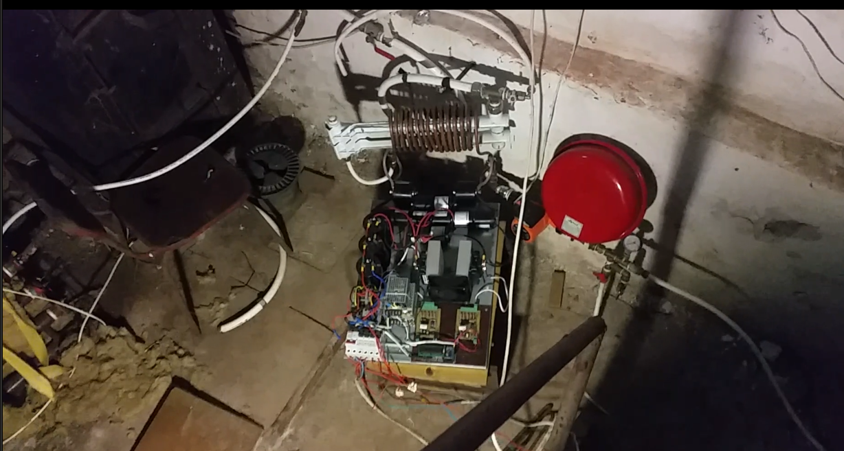

Уважаемые коллеги, не "ламайте копья" , установка работает, а вот почему она работает ? требуется пояснение, и самое лучшее будет пояснение, если Вы сами рассмотрите поэтапно ( от момента вкл.установки и каждую четверть периода, ) работу одного периода СКК со всеми переходными процессами и особенностями работы конденсаторов в этом КК и конечно индуктивности и ее роли в данном СКК.
, Эта установка на основе СКК работает с 2019 г., отапливает помещение 510 м2. г. Макеевка , ул. Карбидная 75, в 2019 году была в рабочем сотоянии, сегоднешнее ее состояние мне не известно,
