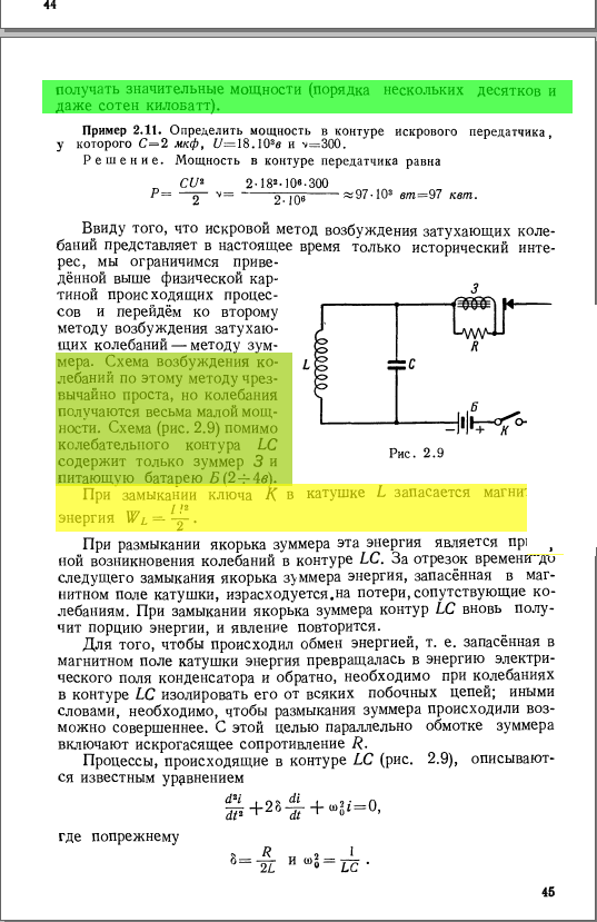

Для тех, кто хочет познать работу СКК и изготовить для себя устройство на основе СКК (индукционный нагреватель или ....) , повторюсь : - основные финансовые затраты на силовые модули , конденсаторы БП и СКК, 10 м медной трубы диаметром 10мм.
Чтобы понять для себя, что СКК работает с прибавкой, рекомендую ознакомится з теорией радиотехники в учебниках до 1955 года, а в частности ; , за 2,5 года работы с этим устройство, пришлось мне , в преклонном возрасте, ознакомиться вплотную с учебниками по курсу радиотеника и для облегчения выбора экс. составил для себя калькулятор расчета мощности в КК , может кому пригодится :

Ю 2810 , а почему Вы кВАры называете кВТ ? В LC контуре (при резонансе) ток и напряжение сдвинуты на 90 градусов, по тому это будут кВАры. А кВТ получаются в цепях где нет смещения между током и напряжением, то есть течет ток проводимости. Калькулятор давно изобретен и с верными размерностями - dl2kq.de/soft/6-5.htm . Пользоваться им достаточно просто. Ставите нагруженную добротность 249 , добротность не нагруженная 250 , как на исходной странице. Вводите частоту и мощность на входе и получаете скоко кВАров "гуляет" в контуре. Только толку от этих кваров как с козла молока. Бо простому квары это - есть ток, нет напряжения. Есть напряжение - нет тока. И вместе они не встречаются. Следовательно не могут производить работу. Еще проще - Манька дома, Ваньки нет. Ванька дома, маньки нет. По отдельности они есть и исправно крадут еду с холодильника. :)

Все вопросы по размерностям к авторам учебников по РТ, читайте мат часть . Калькулятор предполагает облегчение по выбору мощности и предварительному подбору номиналов комплектующих, для индукционного котла на базе СКК и не более. Вами озвученый калькулятор предусматривает другие цели. Что касается " Ваньки " то он работает , индуктор греется, а вот с "Манькой " немного промблематично, капризная. но ..............
