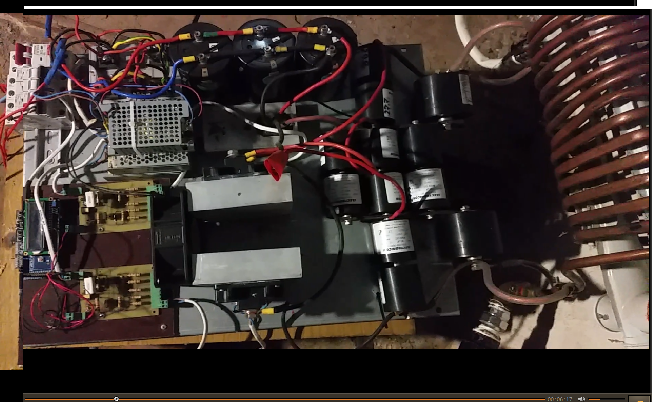

Ю 2810 пишет: Если кто надумает изготовить ИК , делюсь наработками
Проведя множество экс. определил возможности работы индукционного котла на СКК Клесова.
Что бы он был экономичен . есть требования к элементной базе , а именно ;
- кондесаторы С1, С2 и С3 (только с полипропиленовым диэлектриком) должны обеспечивать ток в контуре от 200А и выше
(могут быть составные, зависит от параметров конденсаторов )
- ключи должны обеспечивать коммутацию импульсного тока от 300А до 600 А
- индуктор медная труба 10-12 мм, индуктивность в пределах 15-20 мкГн
- нагревательный элемент только парамагнетик ( алюминий)
- в зависимости от наличия элементной базы частота СКК в ИК может быть различной (но ток в контуре должен быть как можно больше 200 А, это легко просчитывается на калькуляторе gyrator.ru/circuitry-oscillatory-circuit#cl_1)
Величина начального тока определяется напряжением разряда С1 и длительностью разряда
Для нагрева парамагнетика необходимо в контуре поднимать силу магнитного потока до появления Ларморовой частоты.
Отбор тепла берется с медного контура и алюминия
Однако это удовольствие не из дешевых,.[/qu
Коллега,почему нагревательный элемент только алюминий? Ферромагнетики лучше воспринимают магнитную индукцию...лучше нагреваются...

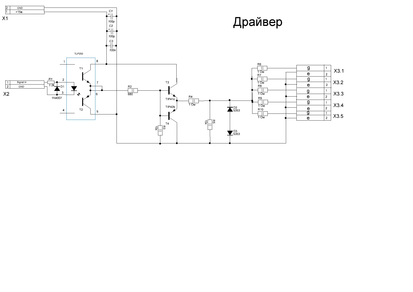

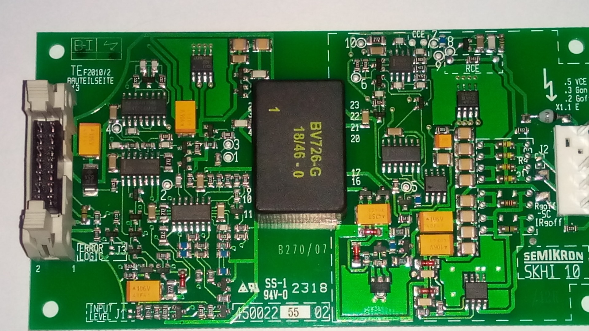

И какой драйвер посоветуете к этим транзисторам-1MB1600 PX-140 ?? У Вас такие?

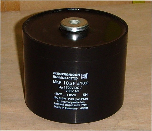

онденсатор Electronicon E53.M59-603T20
Краткие характеристики конденсатора Electronicon E53.M59-603T20:
Electronicon E53.M59-603T20 60мкФ 900ВНапряжение переменного тока: 350 В
Напряжение прямого тока: 900 В
Емкость (?F): 60 микрофарад
Производитель: ELECTRONICON Kondensatoren GmbH, Германия
Наличие: есть на складе
Нашел вот такие конденсаторы...Не знаю как они по частотным характеристикам...может кто пробовал такие?

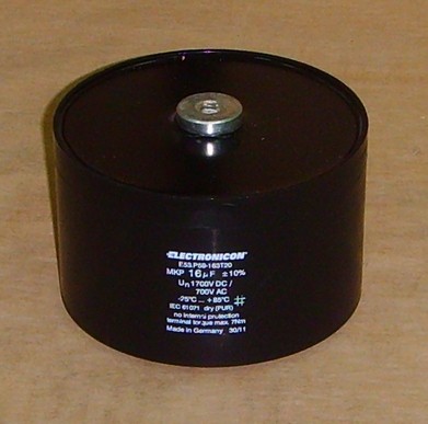

Относительно драйвера: вначале приобрел два семикроновские , но они дорогие по 100 у.е. когда при экс. один вышел из строя , применил вот этот от автора , которые работают и сейчас (их изготовил сам, и дешевле в разы), хотя восстановил и семикроновские . Касательно конденсаторов то эти как раз того типа , но должны быть на напряжение более1400В. Ферромагнетик поглощает магнитное поле создаваемое контуром и падает напряжение в контуре , а я пытаюсь запустить вот эту установку . Как видно из форума, этим занимаюсь пока один.
И еще , по моему самое главное, при подборе частоты работы СКК контура, необходимо (в основном конденсаторами С2 и С3) обеспечить амплитудное значение напряжение в СКК более 800В, чтобы была возможна подпитка С1 через диоды модулей.
Как то так , УДАЧИ !
P.S. Конденсаторы покупал 5 шт по 16мкф и два по 10 мкф
