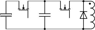

rik пишет:
Жаль,что тему Колесова закрыли ,у и тут можно,всё равно к отоплению относится.Работа над водородом привела и к такой схемке=смотрите,аккум можно заменить ооочень большой ёмкостью,оски как у колесова к стати.схема низковольтная,но размах переменного тока больше 200 А.С повышением напряжения эффект разности токов нарастает.

Если кто надумает изготовить ИК , делюсь наработками
Проведя множество экс. определил возможности работы индукционного котла на СКК Клесова.
Что бы он был экономичен . есть требования к элементной базе , а именно ;
- кондесаторы С1, С2 и С3 (только с полипропиленовым диэлектриком) должны обеспечивать ток в контуре от 200А и выше
(могут быть составные, зависит от параметров конденсаторов )
- ключи должны обеспечивать коммутацию импульсного тока от 300А до 600 А
- индуктор медная труба 10-12 мм, индуктивность в пределах 15-20 мкГн
- нагревательный элемент только парамагнетик ( алюминий)
- в зависимости от наличия элементной базы частота СКК в ИК может быть различной (но ток в контуре должен быть как можно больше 200 А, это легко просчитывается на калькуляторе gyrator.ru/circuitry-oscillatory-circuit#cl_1)
Величина начального тока определяется напряжением разряда С1 и длительностью разряда
Для нагрева парамагнетика необходимо в контуре поднимать силу магнитного потока до появления Ларморовой частоты.
Отбор тепла берется с медного контура и алюминия
Однако это удовольствие не из дешевых,.

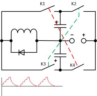

matros пишет:
Возьмем такую схему
С=56нф
L=0.5милигенри
R=0.1Ом
Fр=30кГц
Uпит-100В
Xl=94Ом
Xc=94Ом
Ток после раскачки в индуктивности будет 100В/0.1Ом=1000А
Энергия на зарядку кондера равна 100В квадрат Х56нФ/2 =0.00028дж
Ток в индуктивности после одного импульса равен 100В /Хl=1.06А т.е. до 1000 ампер нам нужно 943 разряда кондера т.е суммарная энергия импульсов конденсатора для достижения 1000А в катушке будет рана 0.00028х943=0.28дж
Энергия индуктивности при токе 1000А равна IквадратхL\2= 1000000х0.0005\2=250дж:evil:
По такой схеме большие потери пока кондер заряжается ток в индуктивности сильно снижается нужно делать двухтактный вариант, (ниже) где потери только в деад тайме, все остальное аналогично. Ключи работают по диагонали пока один кондер разряжается на индуктивность второй заряжается от источника, нужно два регулятора частоты один на большую которая создает импульсы накачки и второй на меньшую который отключает первый по достижении нужного тока. Съем возможен с индуктивности на нагрузку или как с индуктора.
Зы ток в индуктивности растет линейно при фиксированном потреблении (заряд кондера с источника), а энергия растет квадратично.
