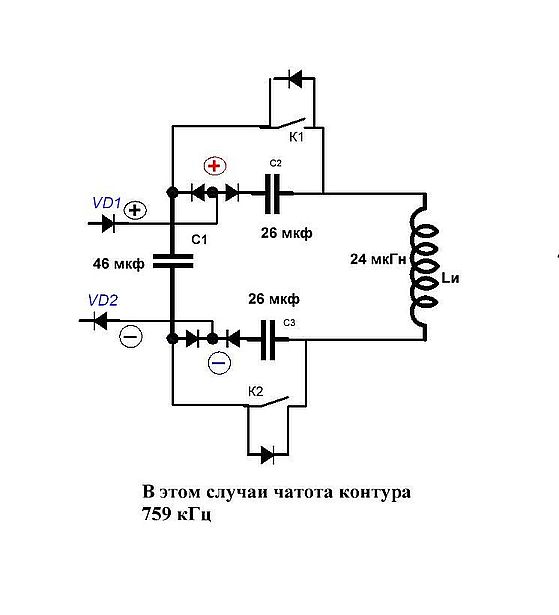

Версия, конечно имеет право на проверку.
Диоды VD1, VD2 здесь лишние, можно их просто закоротить и ничего не изменится.
Но... Попробуйте ввести в любой колебательный контур (хоть паралельный, хоть последовательный) , диод - и посмотрите, что получится.

radioman пишет: Версия, конечно имеет право на проверку.
Дело в том что эти диоды в силовых модулях. Ну чего , на малых ключах проведу проверку по подпиранию С2 и С3. Клесов как то и обращал внимание на то,что желательно ключи без диодов.

Osbourne пишет: маловероятно что рабочее напряжение превышает 600в
Не факт. В одной из установок Клесова, фотографии которой все видели, использовалось напряжение 620В, полученное из сетевого путем использования выпрямителя с удвоением напряжения. Эти установки были собраны в нескольких экземплярах для сертификации и работают где-то в Харькове.

Ю 2810 пишет:
Обращать-то может и обращал, но на практике использовал обычные IGBT модули с диодами (правда не он, а ребята, которые разрабатывали схемы и собирали их).

Ю 2810 пишет: ...почему это происходит...
Когда ключи работают конденсаторы блокируются - цепь имеет собственные затухающие колебания катушки. Когда в работе конденсаторы - заряд разряд через них - получаешь LC контур.

Rivaros пишет:
Не правильный ответ для СКК.

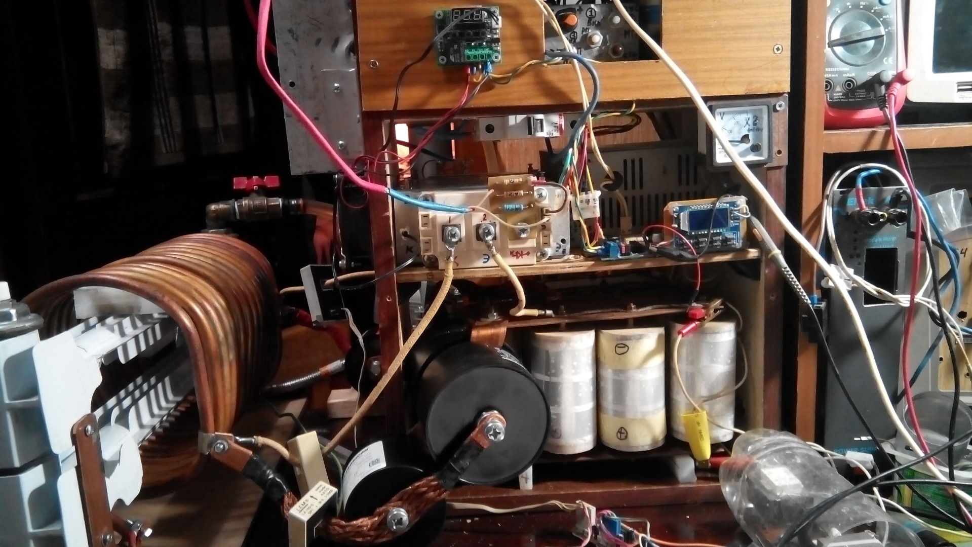

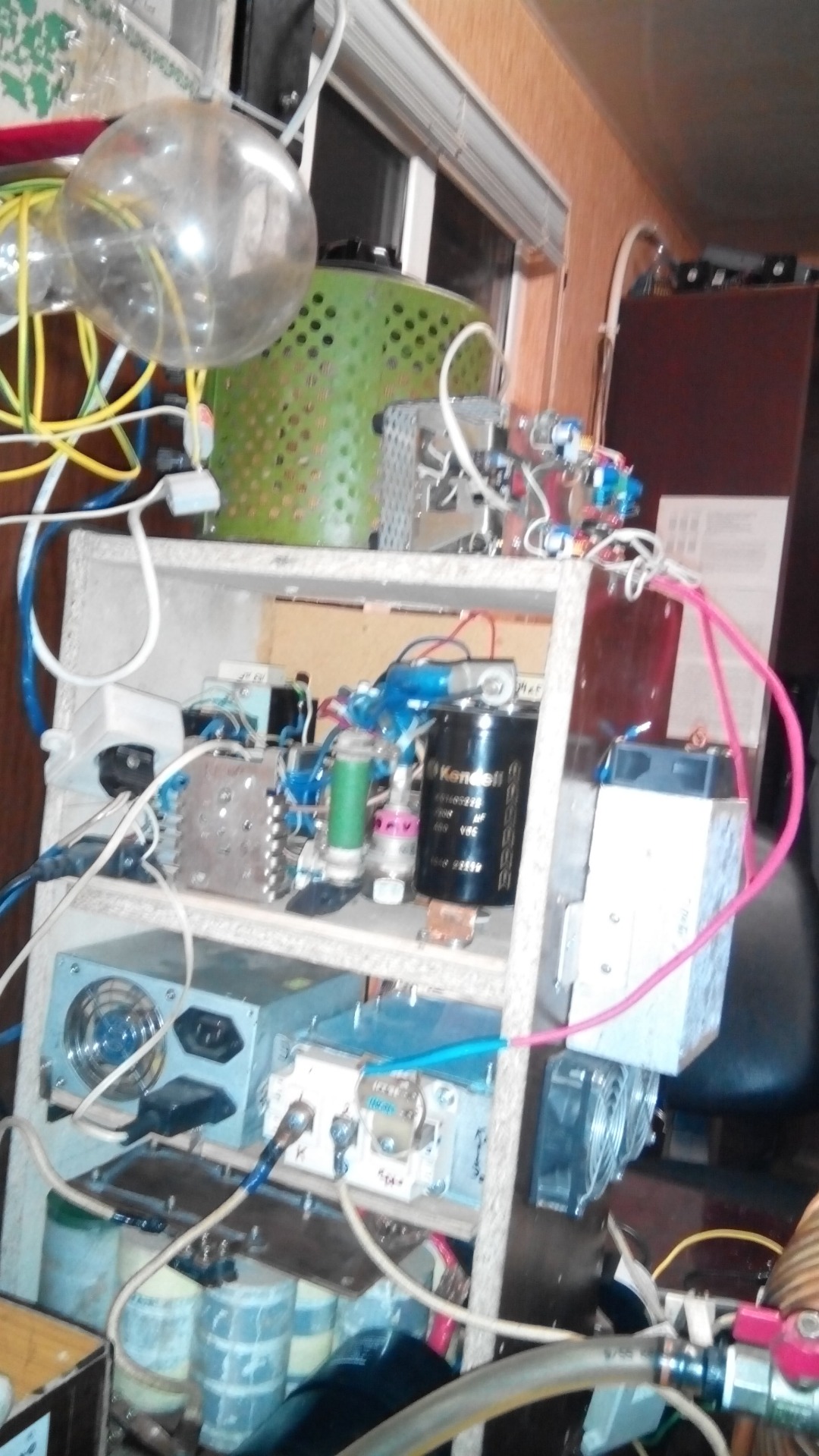

Экс проводятся на этой модели ИК с приминением СКК
Это что бы было немного понятно при озвучивании коментариев.

Я проверял ключи с диодами и без, с диодами потребление меньше, качается также хорошо, токи через паразитные диоды большие
Есть ещё один момент индуктор должен иметь расстояние между витками
На mosfet транзисторах ответ контура значительно выше, вероятно у них фронты круче

Ersh пишет:
radioman пишет: ........
Вот такая фиговина будет...
Ерш, это не введение диода в контур, а возбуждение через диод.

Ю 2810 пишет: Экс проводятся на этой модели ИК с приминением СКК
А есть ещё фотки от этого прототипа?
