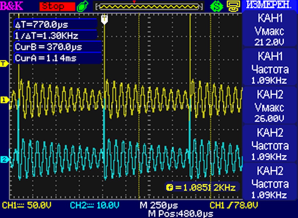

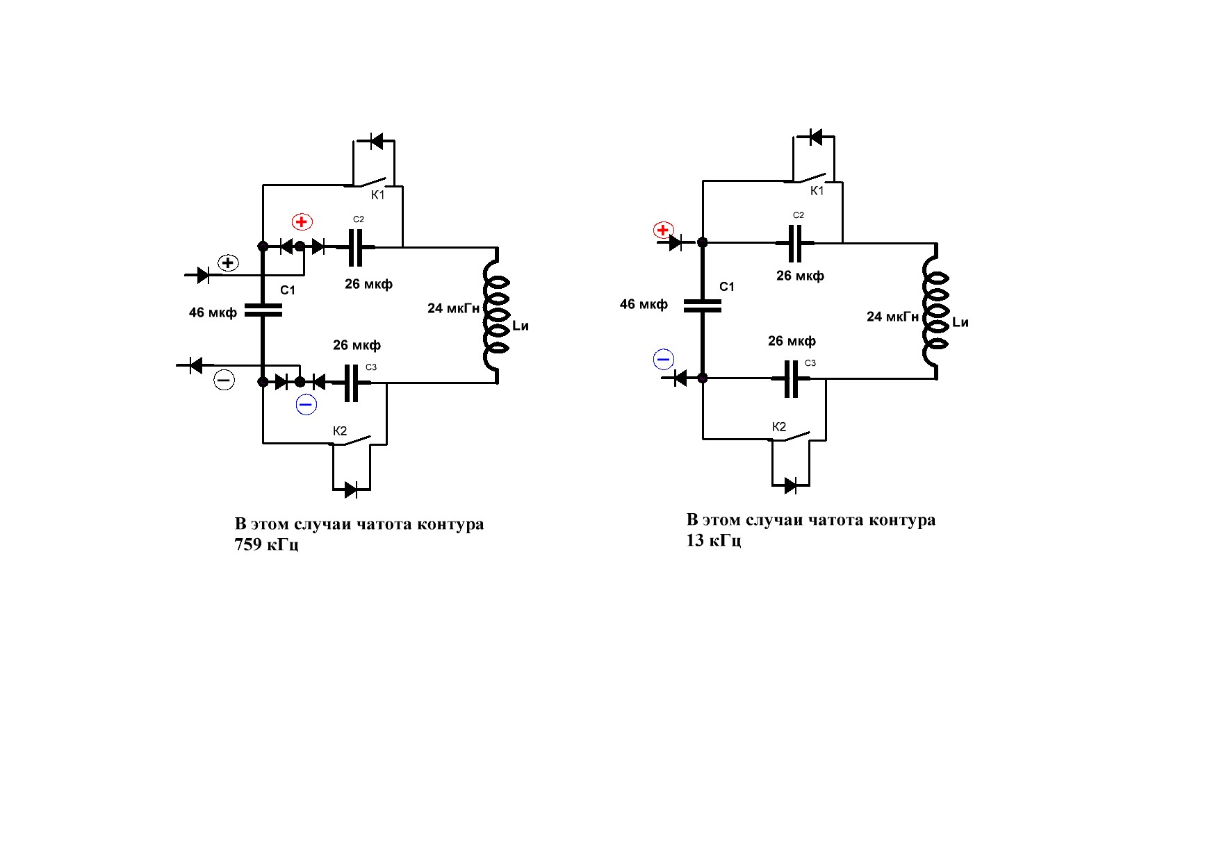

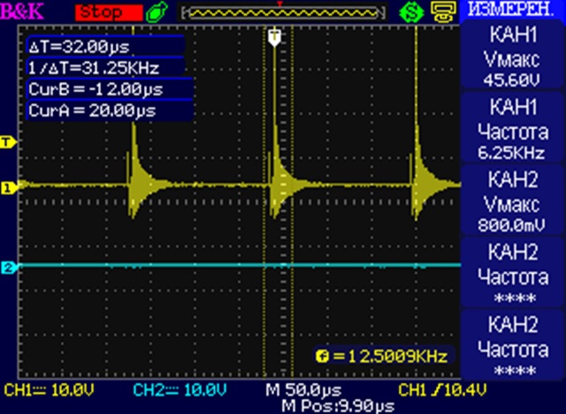

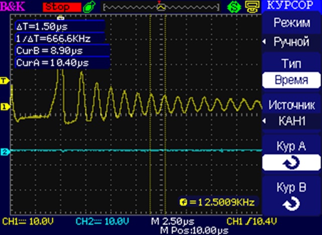

Восстановил установку и возникли вопросы , может кто пояснит почему это происходит решил проверить работу СКК с переключаюшими диодами получил осц. чатота в контуре 756 кГц.
Отключил диоды результат совсем противоположный частота контура 13 кГц. С2 и С3 в обоих случаях подпираеться от БП , а картинки разные.

Ю 2810 пишет:
Подпирается ли? ))
Я знаю, что будет в следующем посту. Сейчас кто-нибудь выложит тут файлик про диодный контур.:lol:
