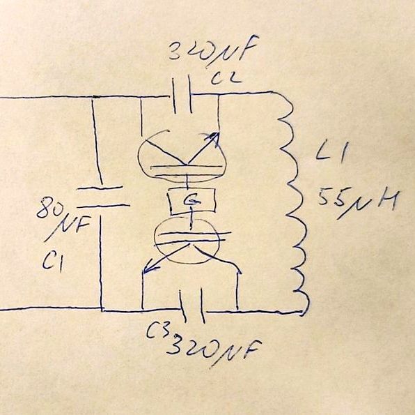

Ersh пишет: Токи в контуре должны ходить не из одного конца в другой туда - сюда. А идти навстречу из концов катухи в центр. Как два поршня сжимая магнитное поле.
При комутации двумя ключами С1 на контур так и происходит.
5 года 9 мес. назад
Ю 2810
Сообщений: 274
Клесов индукционный котел - практика #155840
"Ersh"
Да, но будут потери. С2-С3 поставлены для создания параллельного (синфазного) потока через ключи. И когда ключи закроются, за счет инерции(накопленной энергии в контуре) ток будет протекать опять же через С2С3, снова их заряжая.
Такую систему с одним контуром будет сложно настроить. Наилучший вариант я считаю с двумя индукторами.[/quote]
Ток через С3 иС2 протекать не будет, так как, с другой стороны подпирает потенциал от БП,частично будут переорентированы диполи диэлектрика со стороны индуктора. т.е. они на каком то участке сожмуться как пружина.
5 года 9 мес. назад
Ю 2810
Сообщений: 274
Клесов индукционный котел - практика #155847
Ersh пишет: Хех, я поэтому и написал,, с повышенным внутренним сопротиаленим,,
Аналогия, когда вы красите краскопультом. (распылитель-транзюк) Из кондея вытягивается, заряд(краска). :)
Возможно, поставить последовательно с транзюками шунты.
Немножко неточно, при включении ключа высасывать будет из С1 ,а со стороны С1 конд С2 (С3) потенциал не меняется, а с другой стороны они синхронно с С1 вкидывают одноименный заряд в контур.
5 года 9 мес. назад
Ю 2810
Сообщений: 274
Клесов индукционный котел - практика #155850
[quote="Ersh"
В первый цикл из источника, потом за счет инерции из контура, а больше не откуда брать, если только не от сжатия магн.поля.[/quote]
В С2 и С3 как раз и сжимаются поля их диполей диэлектрика, МП в контур запихивает внешняя среда и приводит в равновесие нарушеный баланс.
5 года 9 мес. назад

на тему настройки СКК - по классике, возникли вопросы по настройке
короче еффект проявляется когда появится свойство последовательного контура - это увеличение амплитуды относительно питания,
странно звучит но многие это не поняли, там внутри живет сразу два вида контура на своих частотах,
правильно можно совместить только подбором кондеров или индуктора,
я не знаю как луше обьяснить, пик накачки обычно (который регулируется генератором) не совпадает с резонансной частотой последовательного контура,
этот контур проявляется только в момент накачки,
radioman предложил использовать бегующий ползунок на индукторе для подстройки
у меня питание 32в, среднее значения напряжения в контуре 92в RMS
при питании 51в, среднее значения напряжения в контуре 120в RMS, размах 400в

Ю 2810
Сообщений: 274
Клесов индукционный котел - практика #155888
Osbourne пишет: на тему настройки СКК - по классике, возникли вопросы по настройке
Будь добр, поясни з каких элемнтов СКК образуются эти два контура и в какой момент ?

Ersh пишет: Осборн, глянул видео? Увидел какая осцилка при продольке?
.... короче еффект проявляется когда появится свойство последовательного контура - это увеличение амплитуды относительно питания,
странно звучит но многие это не поняли, там внутри живет сразу два вида контура на своих частотах....
Продолька образуется только при двух видах контуров. Это LCL или CLC.
На одной частоте она как обычный рез.контур сдыхает.
Молодец, теперь еще раз, но членораздельно.
Допустим, с СLC все понятно, это С2 С3 и Lиндуктора.
А LCL , это С1 , индуктор, но откуда берется первая L?
5 года 9 мес. назад 5 года 9 мес. назад от radioman.

Ersh пишет: --> realstrannik.com/forum/ersh/1694-printsi...nost?start=90#155885 ТR1 =L2 +C1 + L1
ПРОДОЛЬКА
radioman пишет:
Возьми схему, которой мы тут занимаемся, я по ней писал. Спамить тут не надо своими схемами.
Так вот, указанные еще Клесовым номиналы С1+ L индуктора и время накачки , а это 2-3-4 микросекунды, не позволяют развиться ни одному периоду колебаний в контуре, который якобы образуется на время накачки.
Так что это версия ошибочная, имхо...
radioman
Сообщений: 474
Клесов индукционный котел - практика #155911
Ersh пишет:
radioman пишет: Спамить тут не надо своими схемами.
Для тебя пусть будет ошибочная. 4 микросекунды деляться на кратности.... Кури дальше классику.... :silly:
Ты не читал тот авторский документ, который я скидывал, где даны не только скрины с эмулятора, но и реальные осциллограммы и комментарии.
Если бы читал и вникал, чушь здесь не порол бы.
Где там две частоты двух контуров? Хамить можешь жене на кухне.
