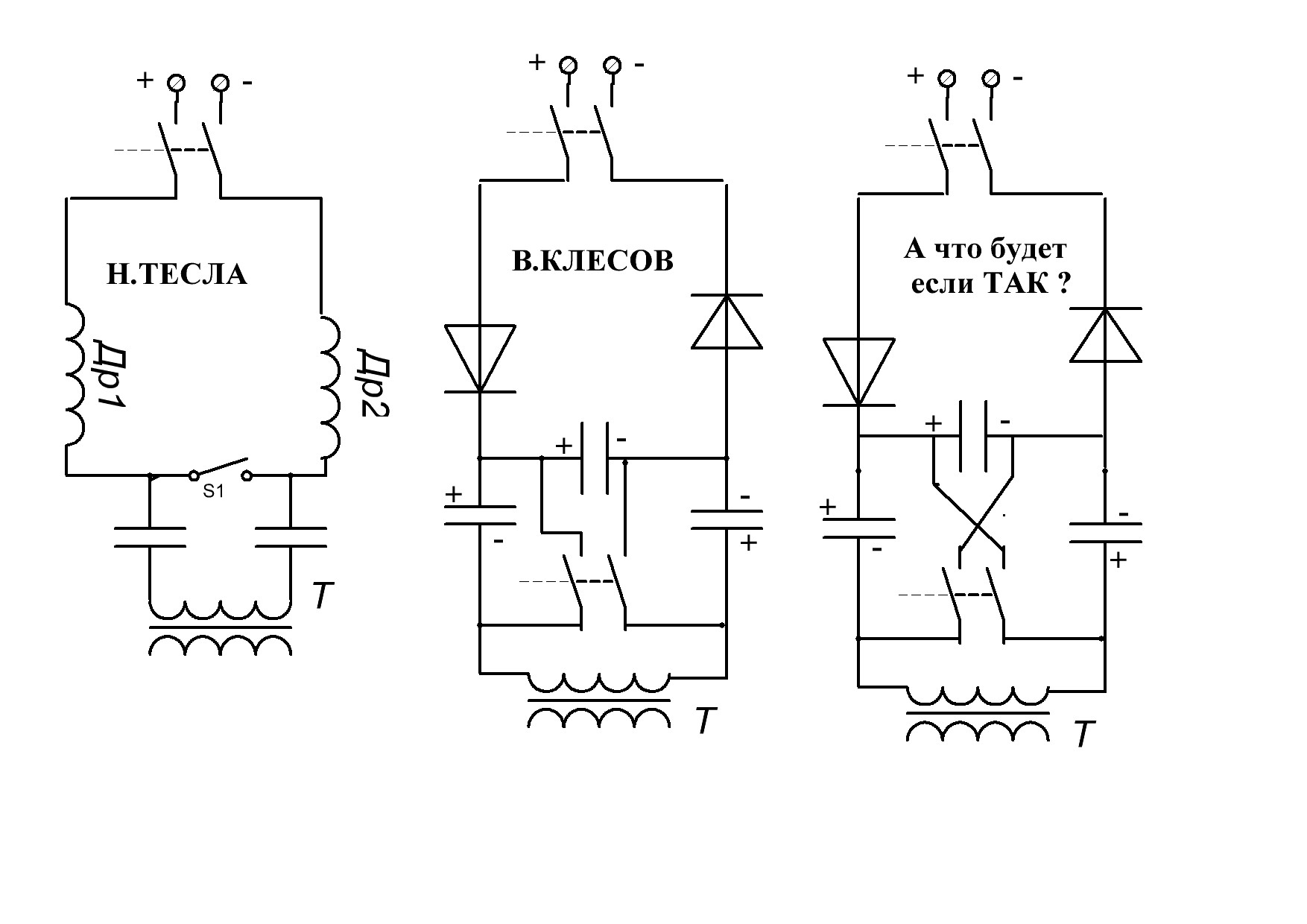

"Ersh" пишет
Укажите где это было?
Год назад Клесов смотрел нашу схему (Ваша интендична) и он сказал без обьяснений что она теряет в мощности в два раза. Эти три схемы для сравнения где то выкладывал, если это Ваше творение тогда Вы тоже ошибаетесь в работе СКК ,как и я год назад.
5 года 9 мес. назад

Ersh пишет:
Ю 2810 пишет: "Ersh" пишет
Год назад Клесов смотрел нашу схему (Ваша интендична)....
Можно скрин оригинала вашей схемы?
Для сравнения
Будьте внимательны , ведь она с надписью " А что будет если так ?"
5 года 9 мес. назад 5 года 9 мес. назад от Ю 2810.
