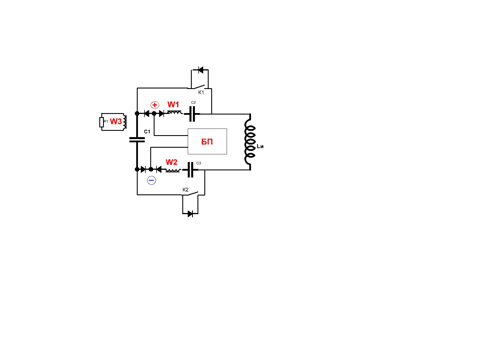

Osbourne пишет: Нет не сложнее могу потом попробывать
Если ненакладно , проверьте эту конфигурацию СКК , только обмотки W1 и W2 необходимо сфазировать, . Индуктор в данном случае качает в этих индуктивностях постоянный ток

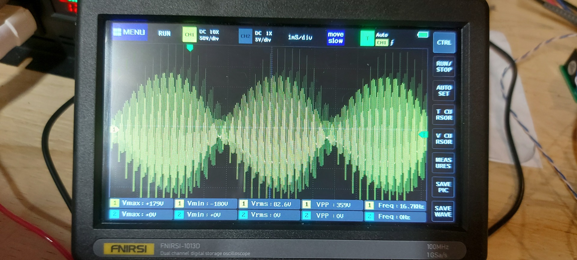

По очереди ключи не работают,
Проверил модуляцию сигнала накачки
29.6кГц скважность 4%
Сигналом 500кГц скважность 50%
Вот такие интересные биения в контуре
Спасибо сказали radioman, марк

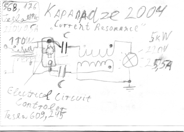

GeotechRU пишет:
Тут прослеживается некоторая отдаленная аналогия со схемотехникой Чипа. На индукторе будут "рыбки" - АМ.

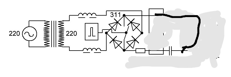

Ersh пишет: Типа такого....
drive.google.com/file/d/1tUyhdB8wcFTILoB...8w/view?usp=drivesdk
Дико извиняюсь, а коротить ключём включённым в диагональ моста вторичку трансформатора через два дросселя, это так задумано?

Клесов индукционный котел - практика #155514
Ersh пишет: Диодный мост был включен последовательно с еще одним трафом. Схему я не дал по определенным причинам(изза долбиков) . Была проверена работа 50гц в режиме ВЧ модуляции....
Понятно. Тогда может поправите схему? К стати, какова частота ключевания? Пробовали менять скважность импульсов от "0", до максимума? Как обстоят дела с выбросами ОЭДС на ключе? Применяли ли какую защиту ключа? Какие ключи применяли? Интересуюсь, так как провожу схожие экспы, IRF 840, без защиты, пока держит, 1 - 1,5 кГц, скважность 0 - 100%, только у меня 110 В переменка, планирую переход на 220 В и 5 кГц. Просто хотелось бы обойтись без "хуерверков".

radioman пишет:
GeotechRU пишет:
Я смотрю из чипа такого гения сделали... :lol:
Вот из этой схемы это прослеживается!

Хотел бы сказать пару слов о коротилке диодным мостом, например того же транса на железе, я выкручиваю скважность сигнала идущего на полевик (тот который подкорачивание диодный мост, а диодный мост коротит уже транс) в возможный максимум , 99% и начинаю гонять частоту, при этом диапазон частоты у меня был от 11 кГц до 110 кГц ( генератор на tl494). Так вот начинаешь крутить, лампа не горит (или горит очень слабо), крутим частоту и после 20 кГц лампа начинает увеличивать свой накал, к 50 кГц лампа горит с перенакалом. Но и ток потребления будет возрастать, так как чаще идёт подкорачивание...
Вывод: коротилово на железном трансе работает, но всю картину портит затрата энергии на перемагничевание железа, а также сильная магнитная связь первичной питающей обмотки транса с вторичной обмоткой, которую подкорачиваем, а также важны рез. условия. При подкорачивание образуется высокое напряжение, это ВН должно выплёскиваться в готовый настроенный ЛЦ контур (последовательный рез. контур, у которого в резонансе реактивное ёмкостное сопротивление противодействует реактивному индуктивному сопротивлению, и остаётся только активное сопротивление самого провода катушек, это и даёт утилизацию образуемого ВН при корочении обмотки). Самое то переходить с этим же принципом, но на ВЧ трансы без сердечников.
И ещё главный момент частота подкорачивание, это резонансная частота, если транс на 50 гц, то частота подкорачивание будет около 50кГц, а ВЧ транс на 100кГц, то частота подкорачивание улетает уже в МГц-ы.
Но на ВЧ трансах интереснее, там нужно коротать так чтобы импульс идущий по обмотке подкорачиваемой катушки, был быстрее чем время за которое ток пройдёт от одного конца катушки до другого, нельзя делать физическое КЗ: например обмотка с проводом 40 м, свитая в катушку, пускаем в неё ток и подкорачиваем, так вот чтобы не было физического КЗ и ток не успел пройти от одного конца катушки к другому, эту катушку нужно замыкать с частотой больше 3,76МГц, тогда КЗ не будет и жрать ток с ИП тоже, в общем там много интересных вещей выплывают.
