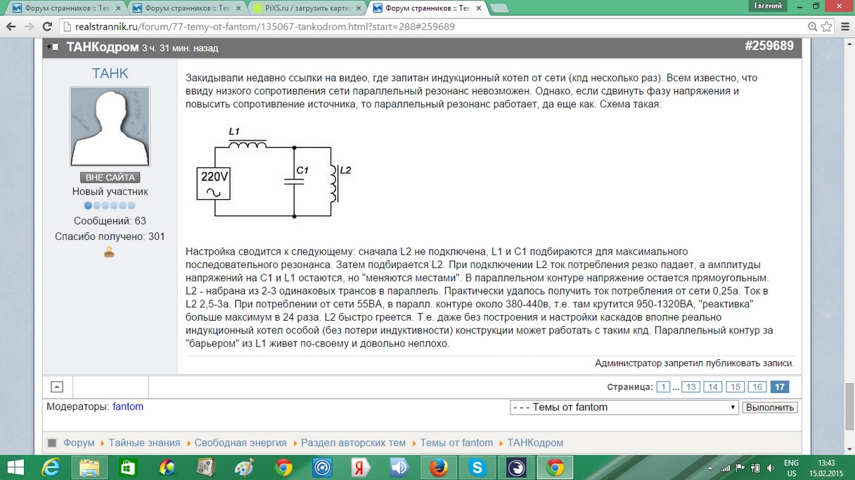

Romus77 пишет:
"В параллельном контуре напряжение остается прямоугольным" ... Даже не знаю, что после этого думать о Танке.
Кроме того, есть сомнения, как и чем меряют эти умельцы потребляемую мощность. Все ли там в порядке с учетом косинус фи? Самое надежное, простое и доступное средство - бытовой счетчик электроэнергии, лучше электронный, электронномеханический, не важно, только не совковый дисковый. На рынке без труда задешево можно купить цельнотянутые - такие же, по которым население отстегивает копеечку за киловатт-часы. И вот тогда все ясно будет с этими схемами.

Танк качал контур наверное пуш-пулом, а ток за пределами паралельного контура низкий, но тему надо проверить.

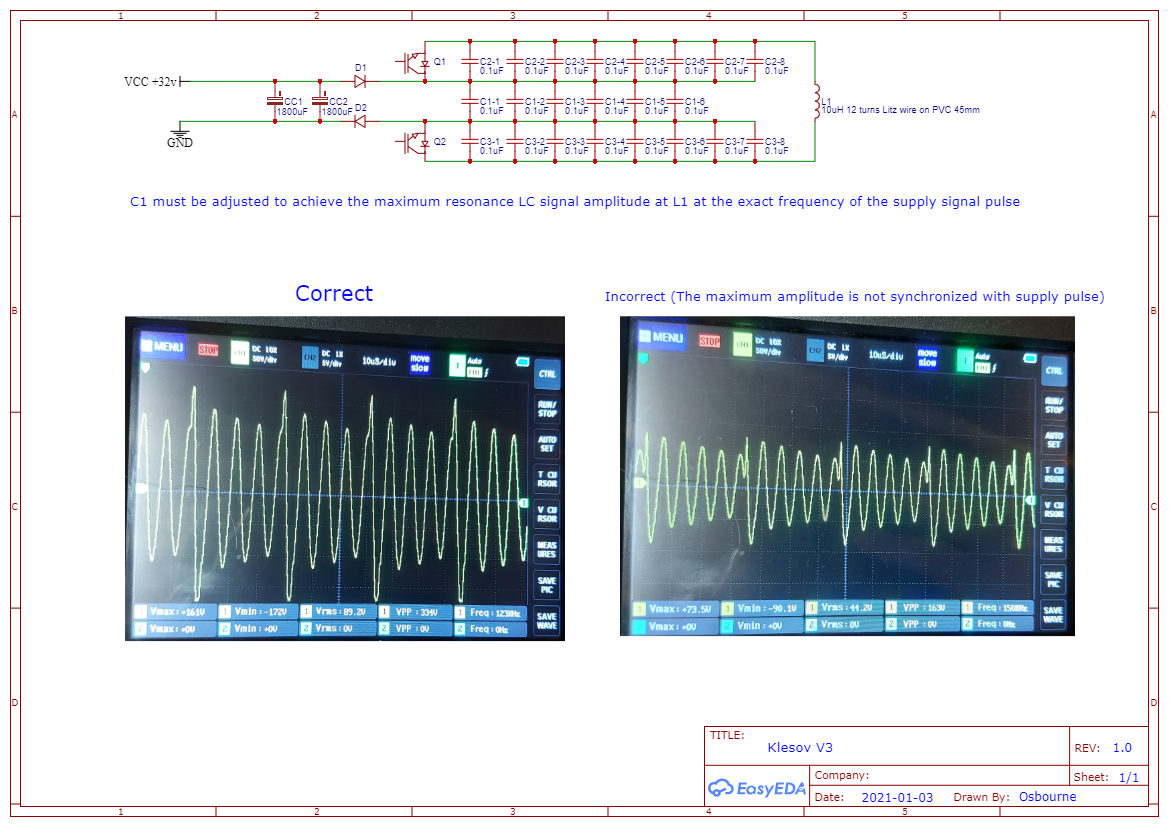

Клесов индукционный котел - практика #154891

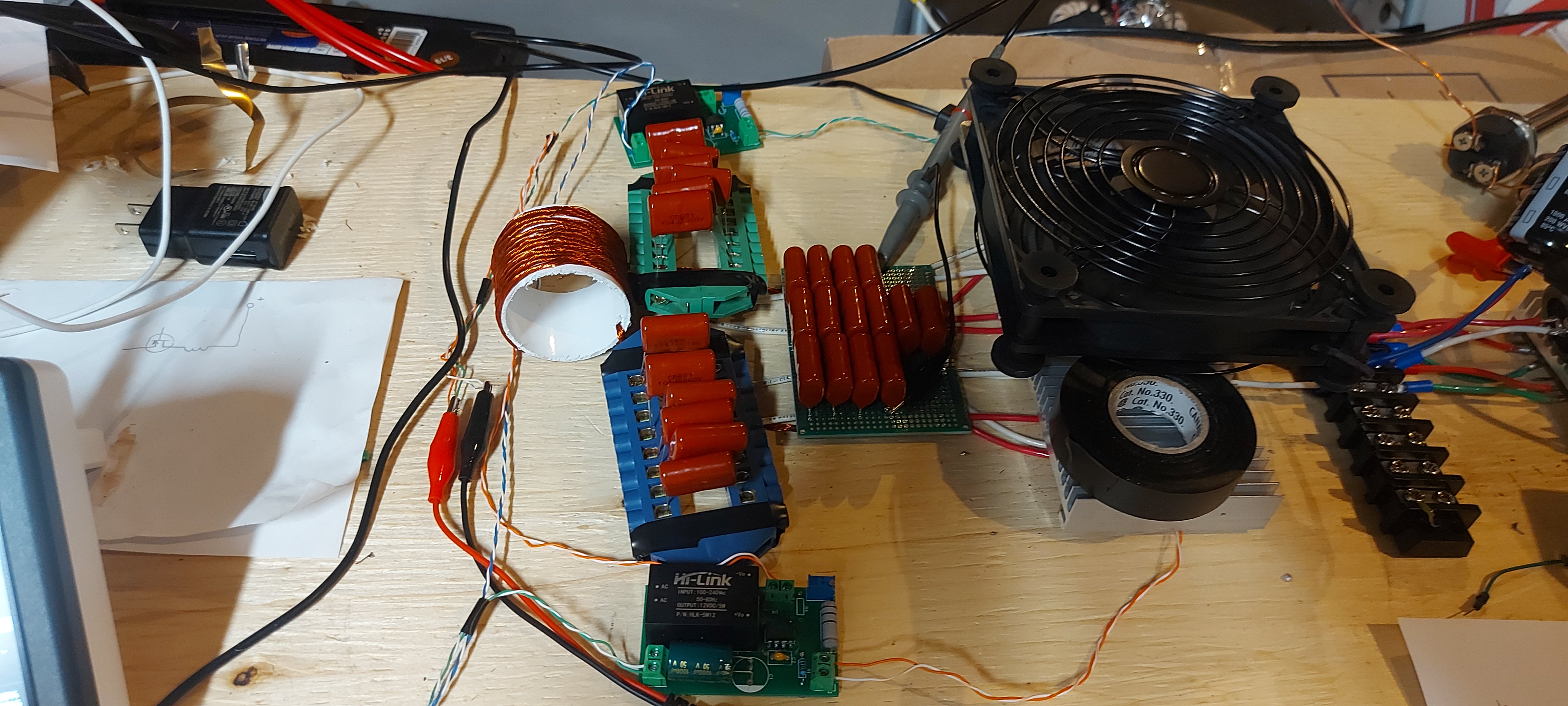

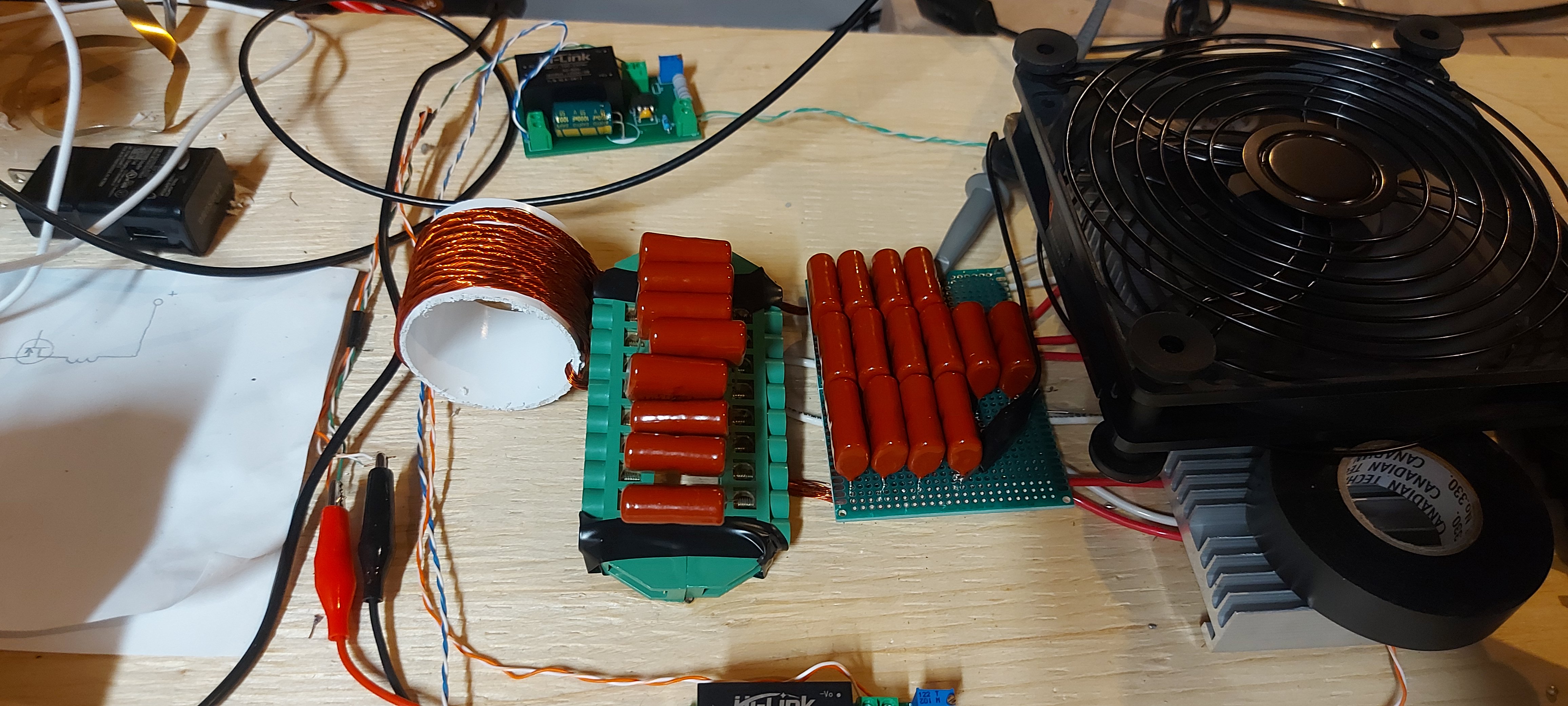

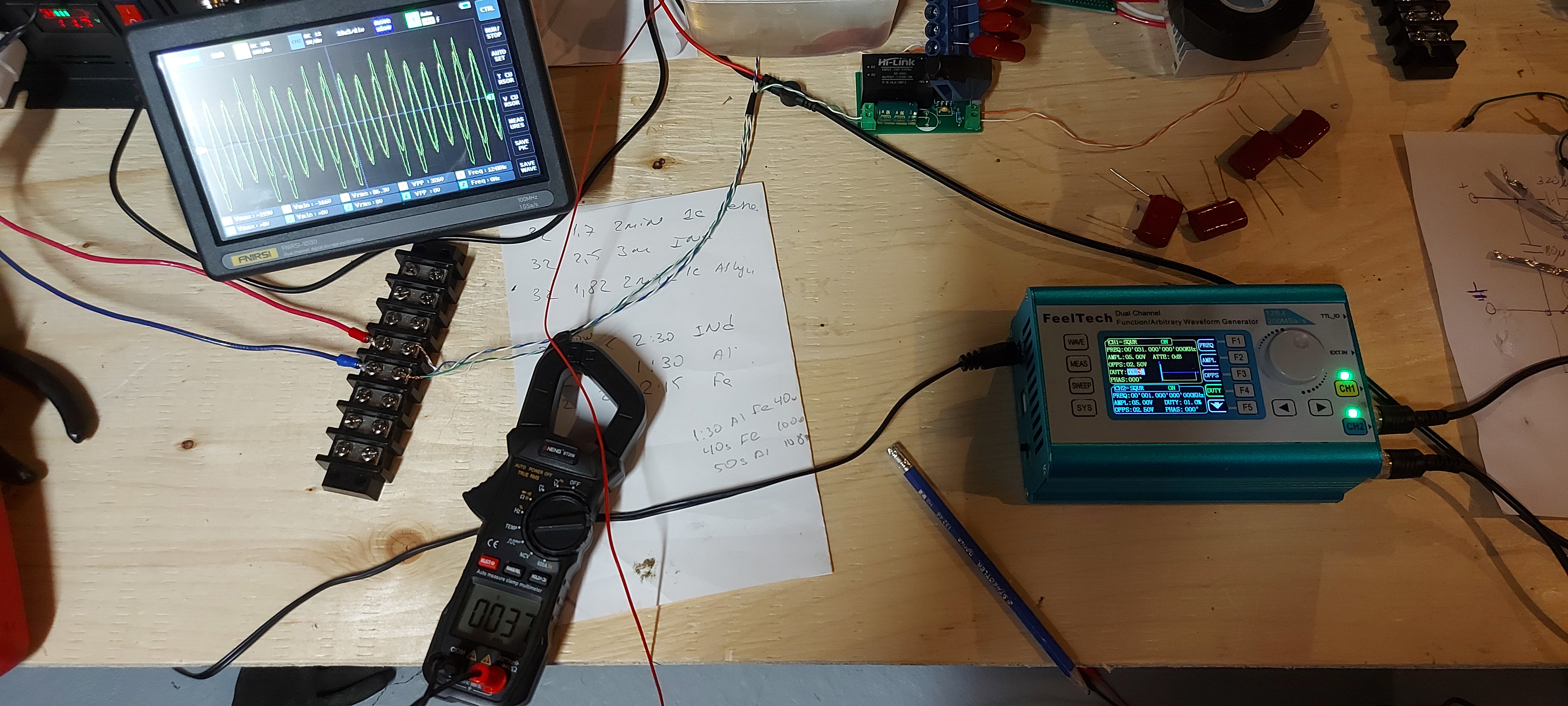

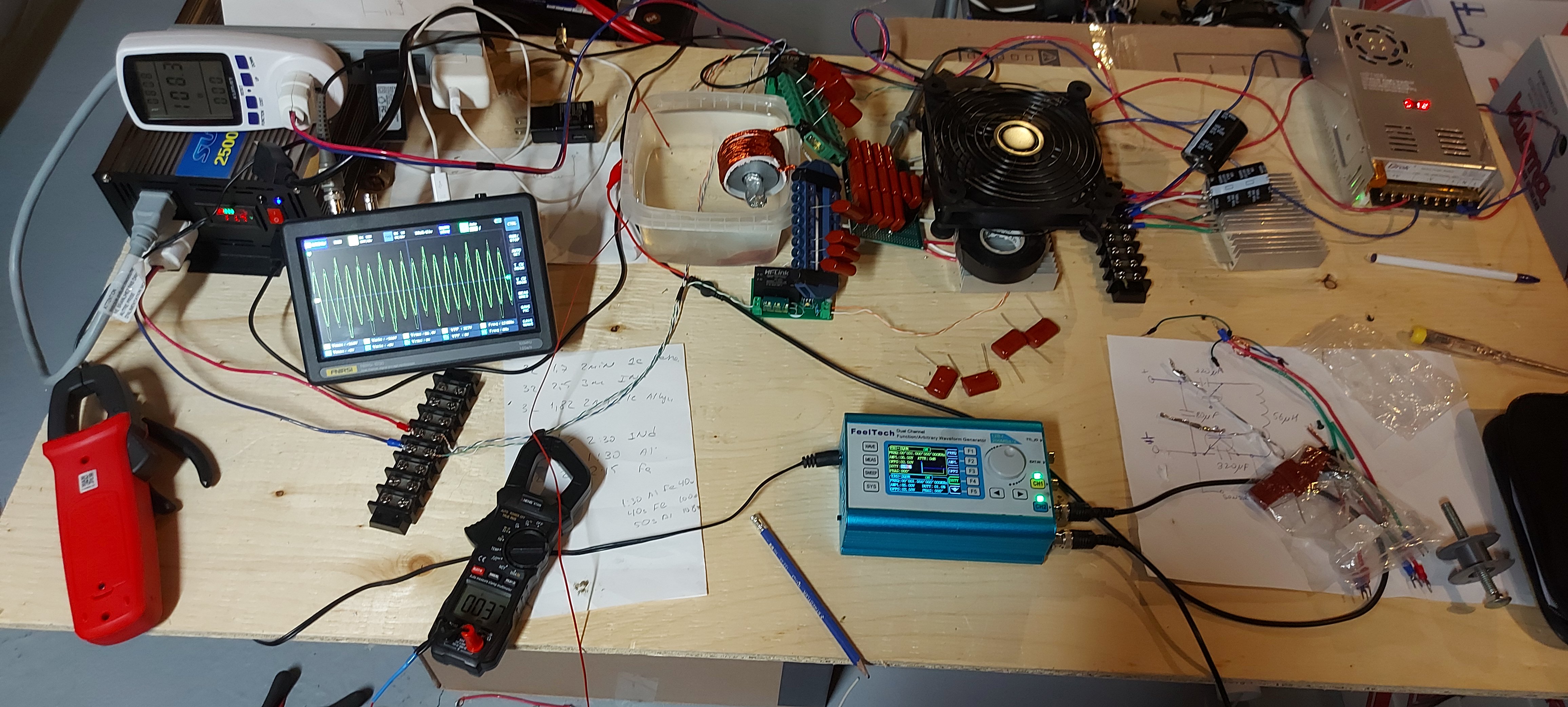

относительно настройки контура Клесова
схема опыта

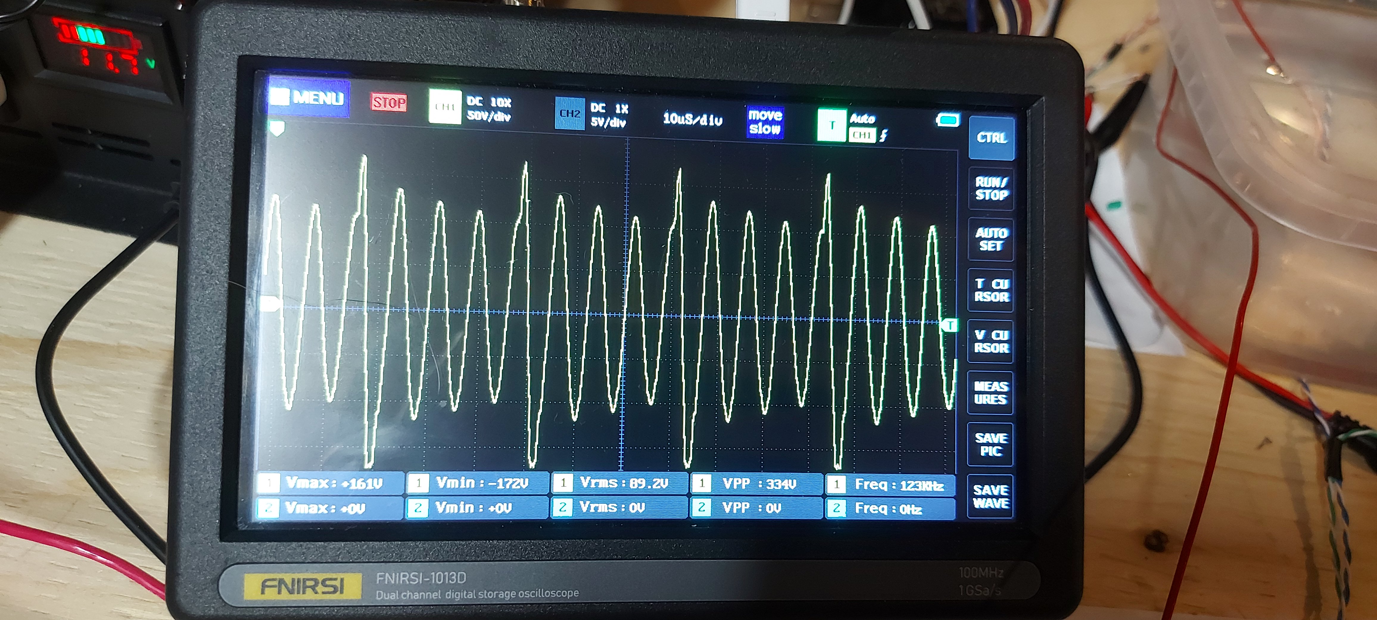

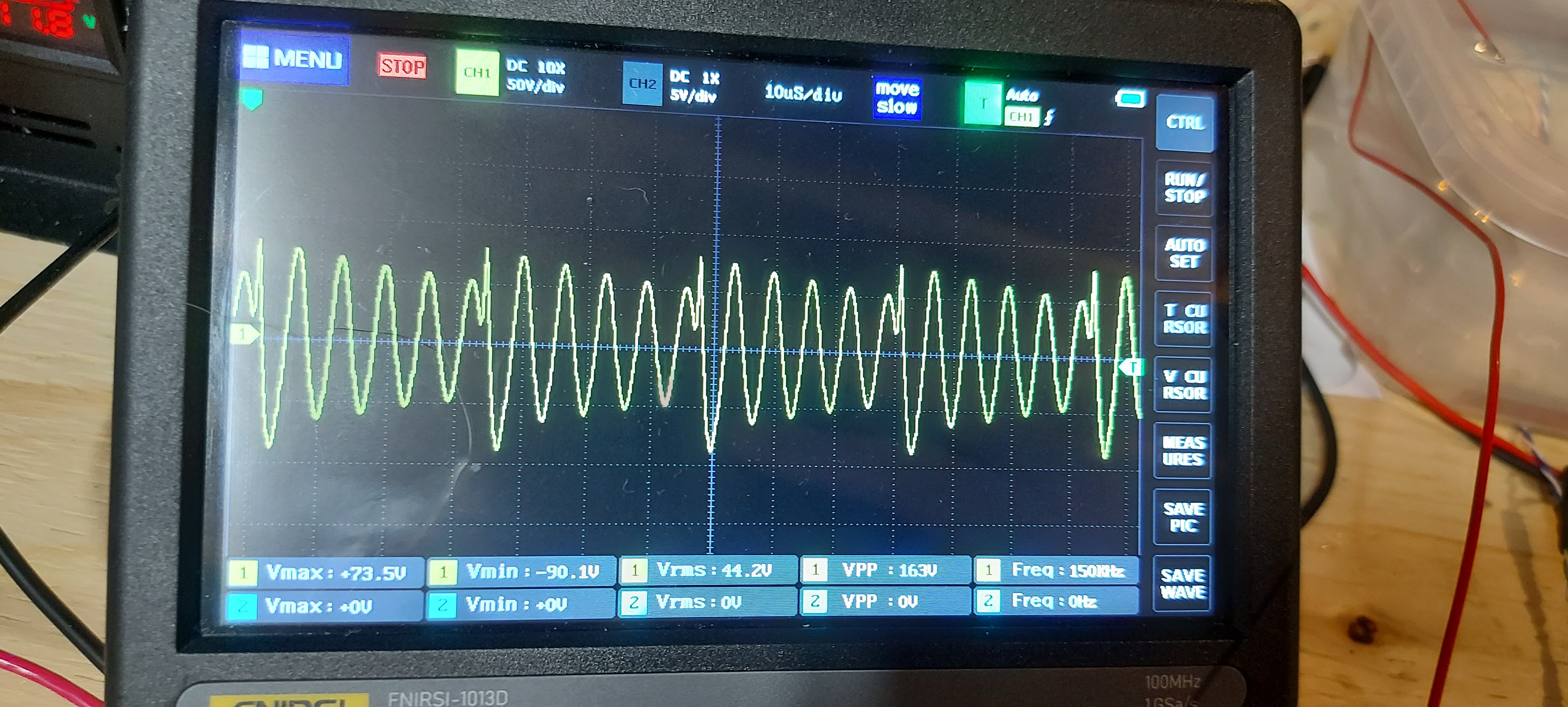

обнаружил что при неправильной настройке,
максимум амплитуды на индукторе приходится на до или после момента накачки
(частотой я конечно могу встать на пик, но это уже не будет максимум амплитуды в контуре)
это вот так выглядит
при правильной настройке
максимум амплитуды приходится точно на пик накачки
и среднее значение напряжения на индукторе превышает напряжение накачки в 2-3раза
подбирал кондерами, лучше средним С1, но у меня
получилось что С2,С3 должны быть больше С1, поэтому их подбирал
есть мнение что есть и другие частоты и пропорции Л1,С1,С2,С3
при правильной настройке, наличие сердечника не влияет на частоту контура
я пробывал железо и алюминий, лучше всего работает алюминий, он не сильно сбивает амплитуду контура, и идет хороший нагрев
проверял с паразитным диодом и без, с диодом меньше потребление
Спасибо сказали RealStrannik, radioman, valera28, matros, марк

Osbourne пишет: относительно настройки контура Клесова
Да, титанический труд...
Дружище, почему бы тебе не попробовать раскачивать этот дебильный контур не на четвертой, а на первой гармонике?
Если ты это наконец сделаешь, то я тебе обещаю, что ты очень удивишься - амплитуды токов и напряжений в нём многократно возрастут и ты увидишь очень красивую картинку на осциллографе.
Правда, никакой прибавки ни в том, ни в другом случае ты конечно же не получишь, увы, но хоть свой глаз порадуешь... :)

zilk пишет:
Это все я уже пробовал, накачка происходит в комфортной зоне igbt транзисторов, большой разницы на какой гармонике качать нет, 3я, 5я седьмая хорошо работает
