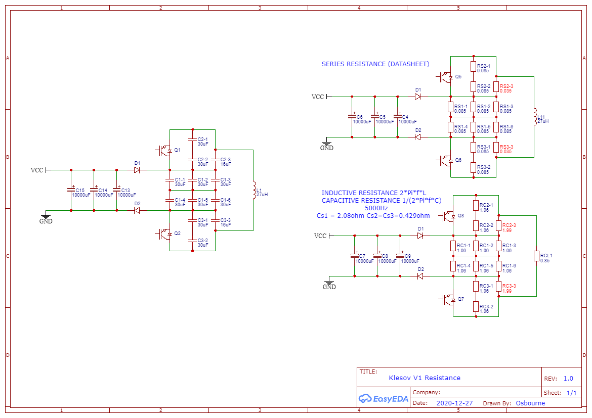

странно (по внутреннему сопротивлению) включены С2-3 С3-3, я думаю что ОЭДС в первую очередь пойдет по ним и останется в контуре
рассмотрим для примера С2: - С2.1 и С2.2 это как бы один кондер, и его реактивное сопротивление практически то же, что и С2.3, емкостя практически одинаковые, там 15 мкф, тут 16 мкф.
5 года 9 мес. назад
Osbourne
Сообщений: 837
Клесов индукционный котел - практика #154390
Цепочка RC2-1.2 = RС2-1 + RC2-2, допустим 0.1ом = 0.2ом
RC2-3 = 0.08 ома, он рассчитан на больший 80а ток
Т.е разница в 3 раза,
смотрите на процесс в динамике, сначала будет заряжаться RC2-3 до момента когда их сопротивления выравняются потом пойдет зарядка RC2-1.2

Osbourne пишет: Цепочка RC2-1.2 = RС2-1 + RC2-2, допустим 0.1ом = 0.2ом
Тут нет разницы в три раза. Если уж брать R C2-3 размером 0,08 ома, то R C2-1 и R C2-2 каждый по 0,04 ома , примерно, без копеек.
Простое объяснение как правило, самое верное - у того кто собирал, не хватало кондеров по 30 мкф, а хотелось увеличить максимальную реактивную мощу контурных кондеров.

В этом ИК подпитка С1 может осуществляться только через диод транзистора и в момент когда С2 и С3 выдает энергию назад в контур при этом уровень потенциала на обкладках С2 и С3 со стороны контура должен быить выше чем от блока питания, как обеспечить такие условия работы контура , вопрос, может быть, я и ошибаюсь

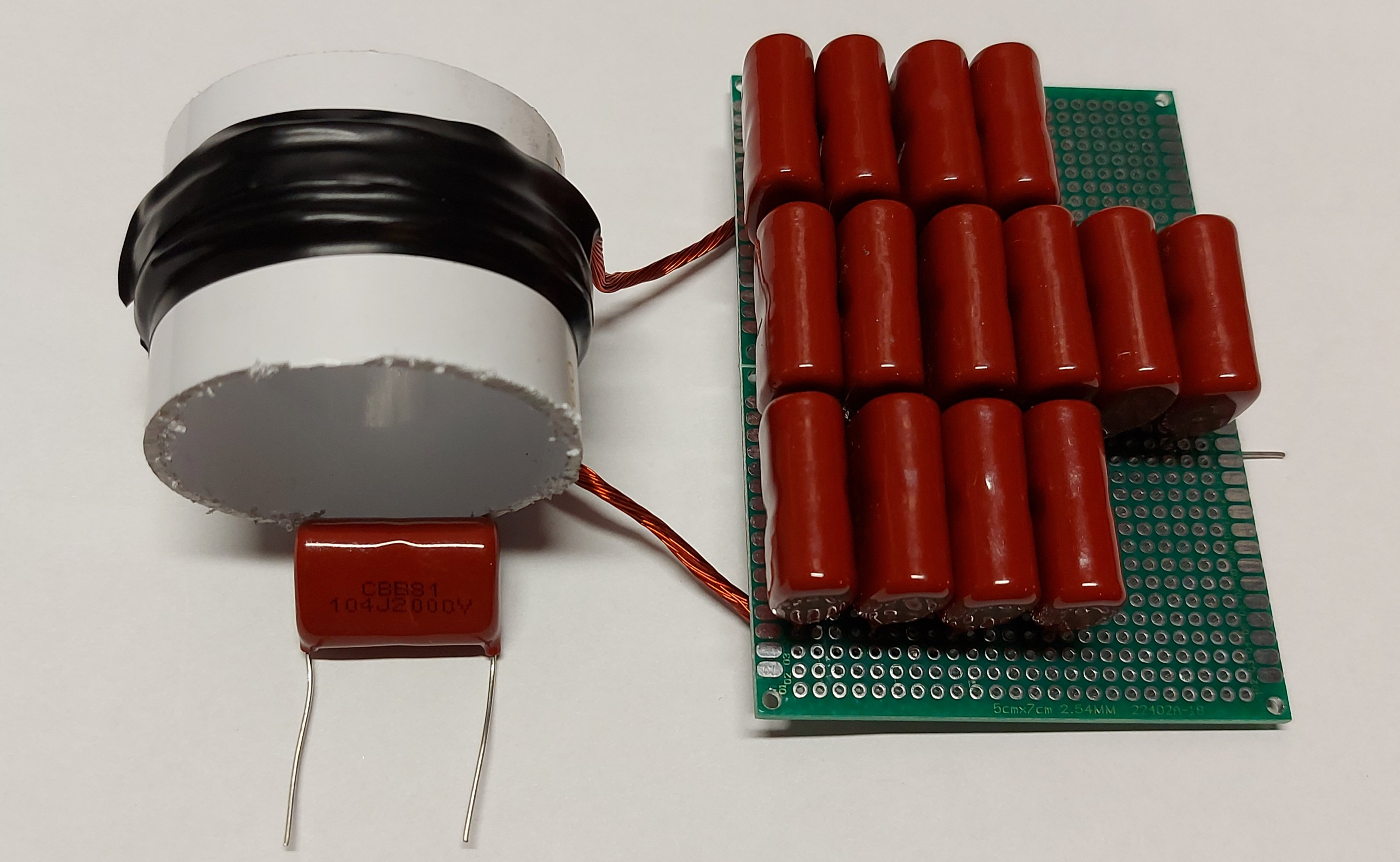

Решил сменить тактику, так как энергия это функция частоты, уменьшил модель в пропорциях оригинального контура.
Сделал более добротный контур с литцендратом 4 витка и кондерами CBB81 0.1мкФ на 2000в, так проще менять намотки и сердечники, контур может теперь качаться до 6000в
План такой, испытать, различные варианты накачки, по Клесову, Матросу и внешняя

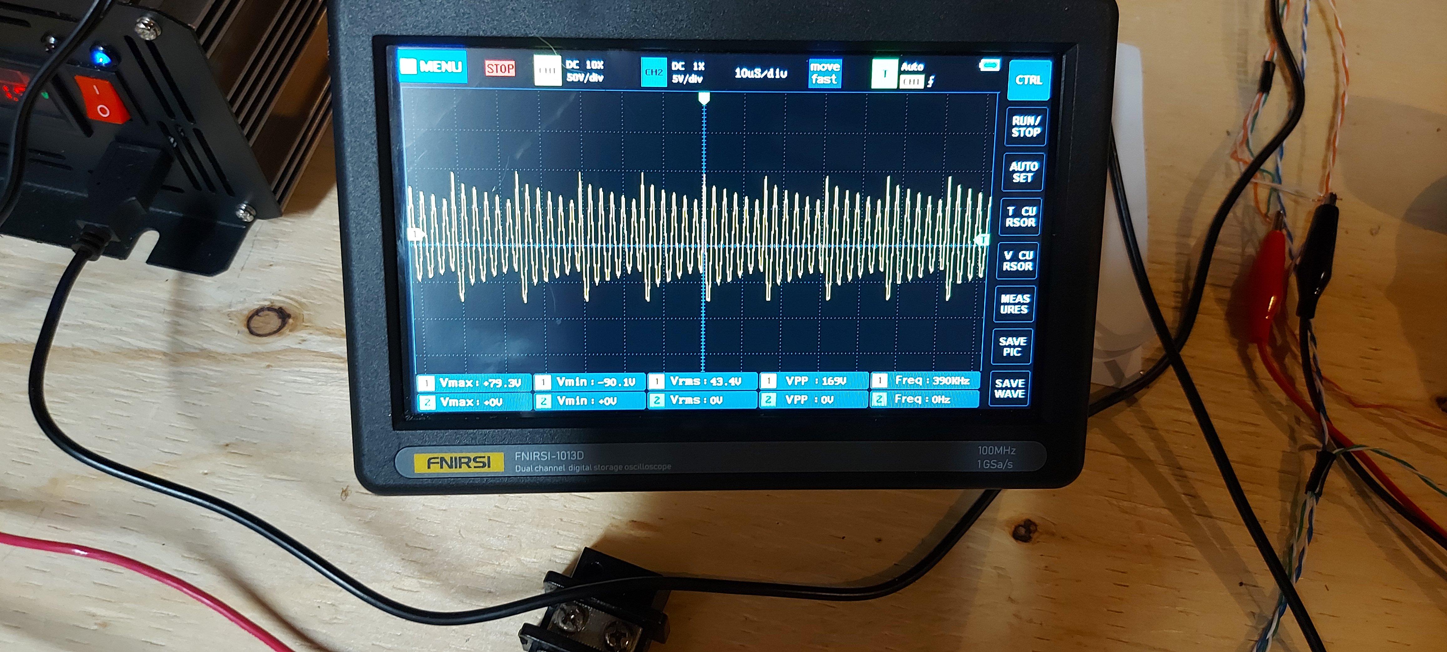

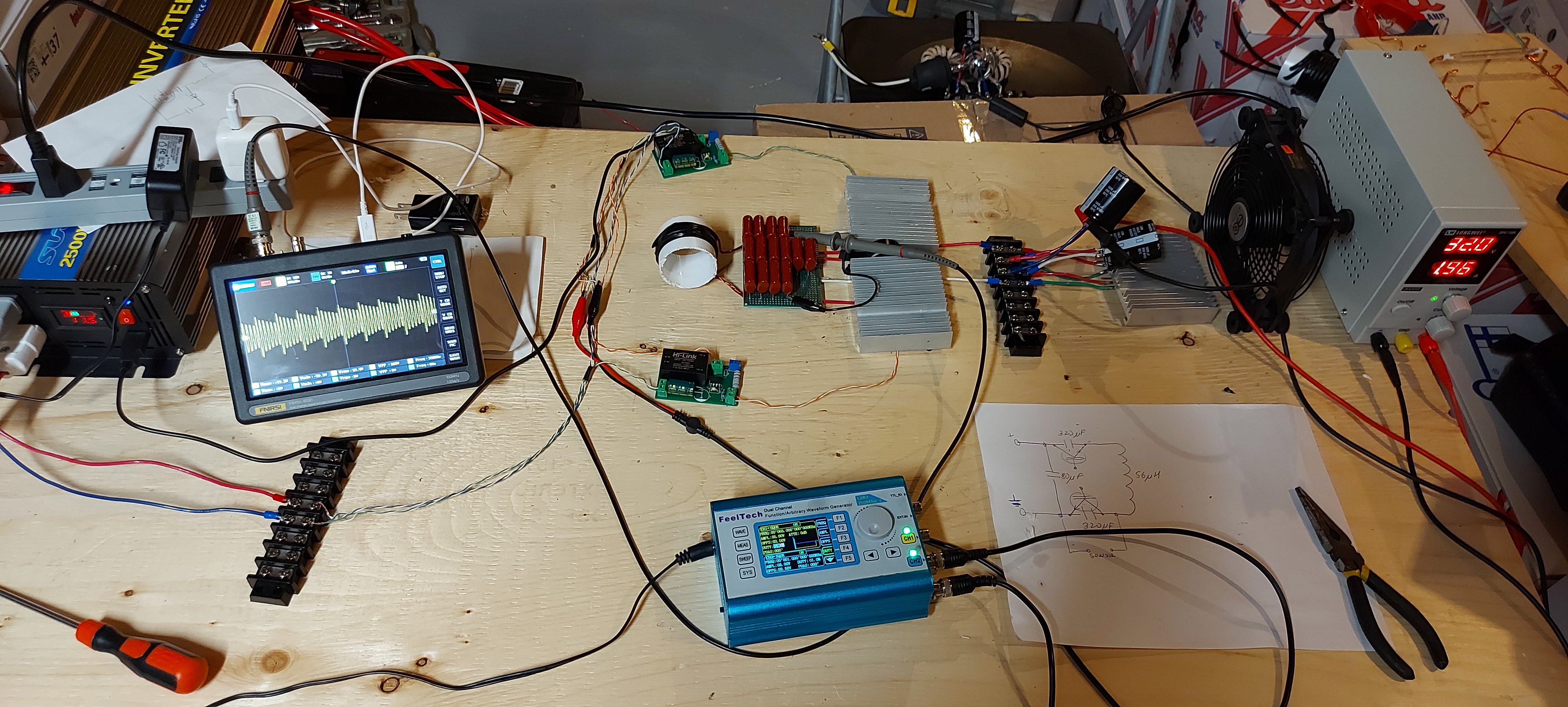

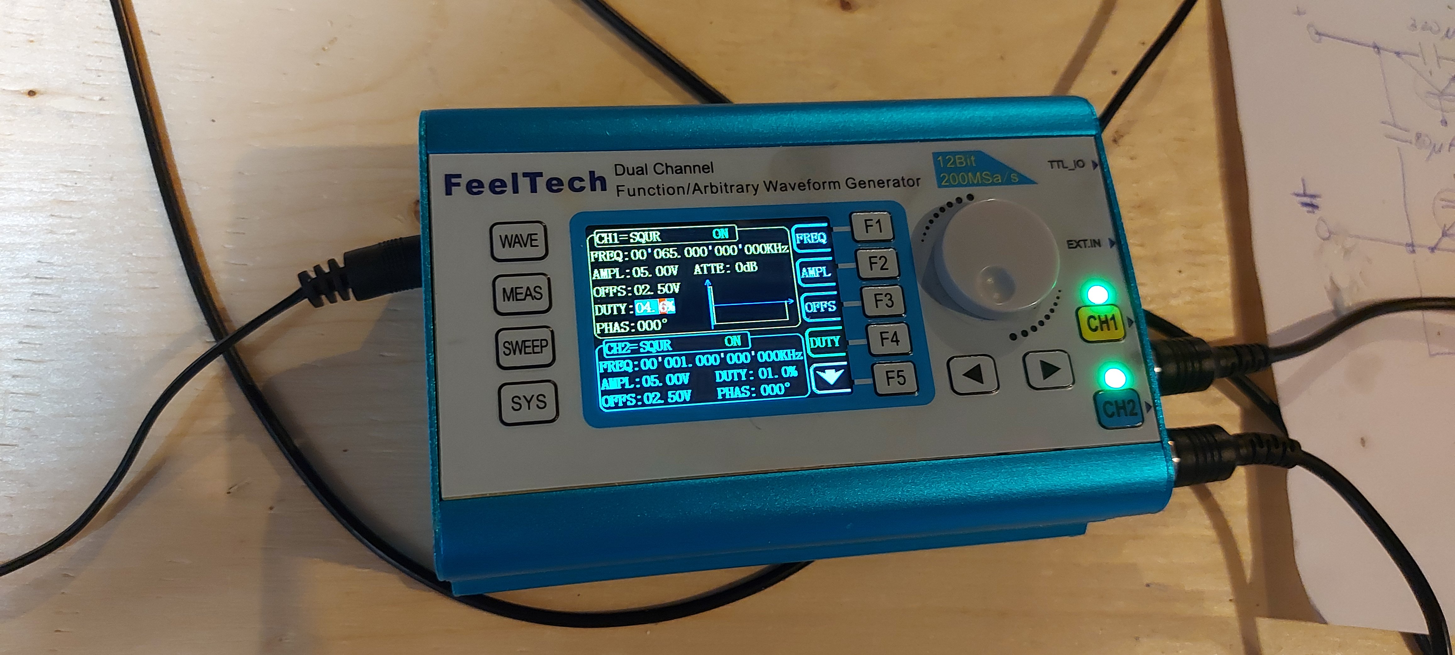

Клесов индукционный котел - практика #154537
Собрал установку, по схеме Клесова
Резонансная частота 390кГц (мне показалось многовато, т.е надо в районе 100кГц, т.е мало витков на индукторе)
Накачка 65кГц скважность 4.6%
Потребление 65вт, все детали горячие включая индуктор и кондеры, без охлаждения долго не проработает
Что интересно при добавлении сердечника, (пасатижи) частота особо не меняется потребление падает, железо греется
Завтра проверю тепловую эффективность
