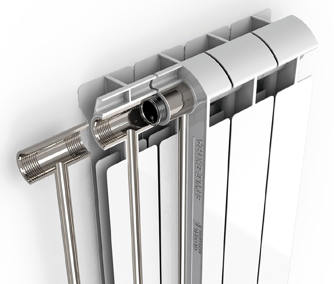

в алюминии, и по центру вставлена железная труба, для увеличения давления,, обычные алюминевые, до 2.5 Атмосфер, эти до 8-10Атмосфер

марк пишет:
chiksat пишет: Я дико извеняюсь, скорее на фото всё же Алюминивые радиаторы так как есть грязесборник,, в бимитале его нет,, сори посты потру
Тогда чем объяснить ржавчину на стыке двух секций? разве алюминий ржавеет?
не Алюминей не ржавеет,, но су..ка китайцы скручивают секции ЖЕЛЕЗНЫМИ вутреннеми муфтими.. я сам охренел когда у меня в алюминевых батареях ржавая вода была :lol: нержавейку зажали уро ..ды
5 года 9 мес. назад
Ю 2810
Сообщений: 274
Клесов индукционный котел - практика #154099
Не ищите в алюминие сталь, там ее нету , скручены две секции посажены на сурике, а чтоба не образать ребра они просто обломаны пассатижами чтобызашли секции в индуктор , я такой себе собрал.

марк пишет:
Ю 2810 пишет: Не ищите в алюминие сталь, там ее нету , скручены две секции посажены на сурике, а чтоба не образать ребра они просто обломаны пассатижами чтобызашли секции в индуктор , я такой себе собрал.
Хорошо, а работать то работает? выхлоп есть?
А этот сурик не токопроводящ? Я к тому, образовался ли КЗ виток.
5 года 9 мес. назад 5 года 9 мес. назад от Ю 2810.
Ю 2810
Сообщений: 274
Клесов индукционный котел - практика #154250
radioman пишет:
Две секции всеровно соединяются алюминиевыми нипилями

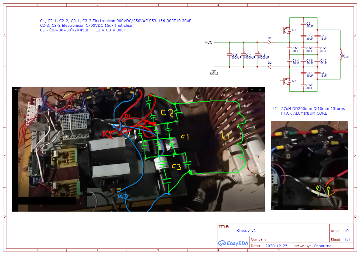

попытался перерисовать схему на основании фотографии установки Клесова в Донецке
вот что у меня вышло, прокомментируйте если я не прав

Osbourne пишет: не понятно как там нагрузка включена, наверное просто последовательно индуктору
я наверное куплю 10 тенов и проверю эту теорию
1 тен 1500вт на 120в это 9ом, надо штук 10-20
Бери как можно более низкоомные, т.е. больше по ваттам и меньше по напряжению в характеристиках тэнов.
5 года 9 мес. назад
matros
Сообщений: 775
Клесов индукционный котел - практика #154376
radioman пишет:
Блин не хочу показаться обломщиком но это не то решение которое нужно, при работе индуктивности и емкости на сопротивление внутри контура вся энергия будет "оседать" на этом сопротивлении неужели это не понятно? необходимо решение которое обходит это препятствие т.е. активное сопротивление не должно быть внутри контура оно должно быть каким то образом вне его чтоб не влиять ни на амплитуду ни на ток контура.
Если взять за основу ваше решение включить нагрузку последовательно с контуром то (к примеру) при последовательном резонансе напруга источника будет приложена к этому активному сопротивлению , и никакой лишней энергии, теоретически возможно решение этой проблемы если применить косой мост и определенное сочетание индуктивности и емкости, с соответствующей частотой импульсов питания.
5 года 9 мес. назад 5 года 9 мес. назад от Osbourne.
Osbourne
Сообщений: 837
Клесов индукционный котел - практика #154383
с тенами пока не понятно, думаю они не являются частью контура
я начал понимать нафига два ключа,
выброс энергии происходит в элементе который находится ровно посередине по длине проводников, в том месте где встречаются положительные о отрицательные токи, а два ключа для симметрии этого процесса.
это вероятное место подключения тенов, ленты, токового транса и тд
схема Матроса тоже выполняет это условие
есть еще сомнения что импульс один, это может быть пачка
частоты на установке в Донецке и пропорции кондеров отличаются (30-45-30 другие пропорции чем в мемуарах)
странно (по внутреннему сопротивлению) включены С2-3 С3-3, я думаю что ОЭДС в первую очередь пойдет по ним и останется в контуре
